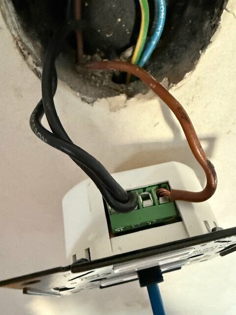

Har bytt dimmer till en Led dimmer, har kopplat exakt samma som den gamla, men taklampan fungerar inte
har vägguttag nedanför dimmern (vid golvet) den fungerar.
2 svarta kaplar till L och den bruna till ström samma siom den tidigare kopplingen, vad kan ha blivit fel ?

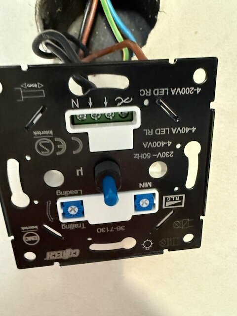

Din nya dimmer kanske kräver nolla?

här kommer bilder, när jag kopplade in gamla dimmers så fungerade det
  • Bild av anslutna kablar till en gammal dimmer i en vägg.
  • Närbild av en installerad dimmer med synliga kablar och knappar.
  • Inkopplade kablar i en väggdosa efter installation av gamla dimmers.
Läste du inte anvisningarna innan du kopplade in den?
"Kräver nolla vid installation."

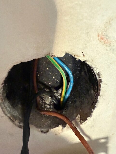

Måste jag ta hem en elektriker för att fixa nollan ?
Som ni märker är jag inte så bra på el.
Nolla finns med största sannolikhet i den blå tråden som passerar dosan. Men om du är osäker på hur du verifierar det och kopplar in dimmern på den så kanske du bör fråga någon som vet.
Dilato
Nolla finns i den blå sladden som går ner till vägguttaget under.

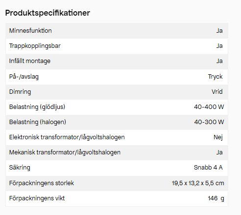

Är det någon skillnad på ljusets styrka om jag använder min gamla dimmer
"elko dimmer 400gli" med ledlampor, eller bör jag byta till den nya leddimmern ?
MultiMan
Troligen inte men risken är överhängande att det inte fungerar med enstaka LED och/eller att du får flimmer och andra problem:
40W som lägsta belastning:
Produktens specifikationer med belastning för glödljus och halogen, trappkopplingsbar, dimring, på/av-läge, och förpackningsdetaljer.
