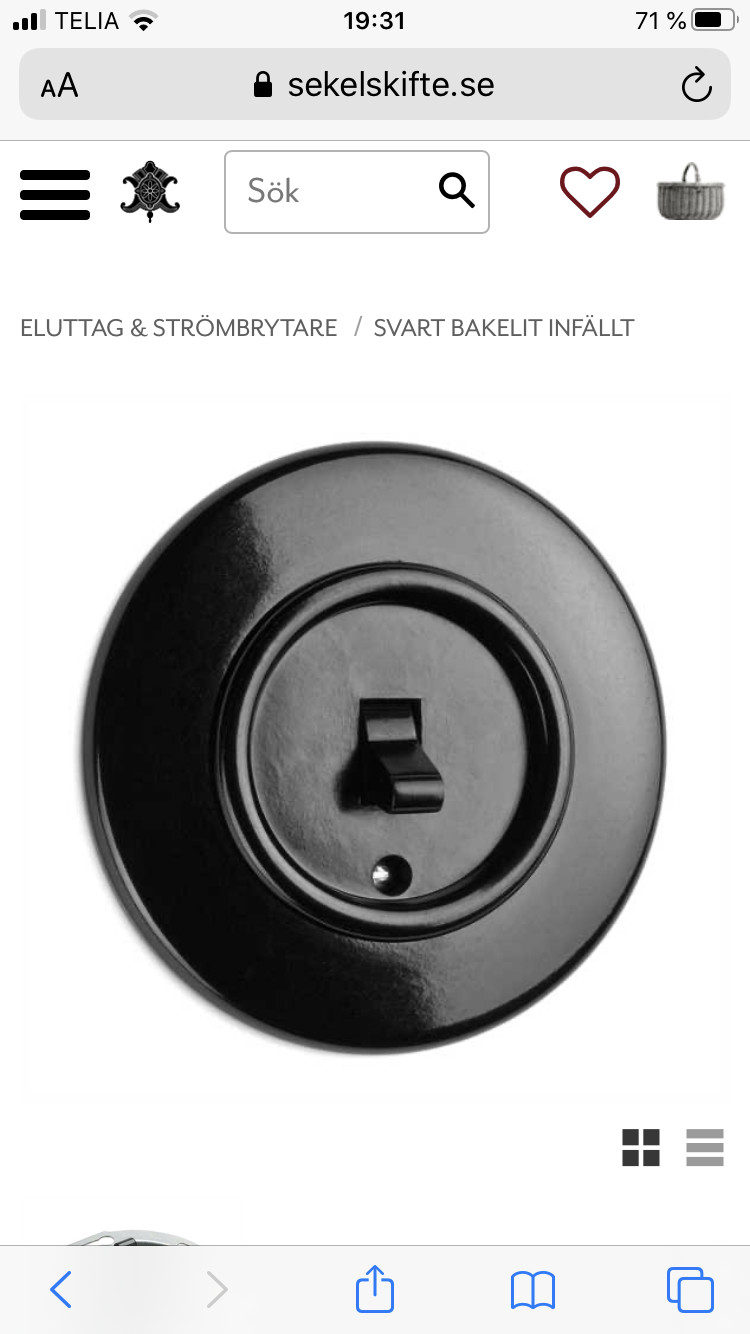

Typ såna brytare sitter det idag men vill byta till nya.
Sitter 1 brytare uppe vid trappan och en nere vid dörren i källaren. Jag kan alltså släka/tända 2 stk lampor med den ena brytaren och samma ska gör jag med den andra i källaren fast det är bara en brytare inte dubbla...
vilka strömbrytare ska jag köpa ?

Det låter som du behöver en dubbeltrapp och en enkeltrapp. Oklart om det ska vara i gammalt utförande på brytarna.
Om inte, så finns dessa brytare i varje hemmafixaraffär.
Det är mer till hjälp om du lägger upp en bild på brytaren du har nu. Om jag förstår dig rätt så kan två strömbrytare tända och släcka samma lampor. Då är det trappströmbrytare du skall ha.
Är du ute efter replikor av gamla brytare eller skall det vara moderna?
