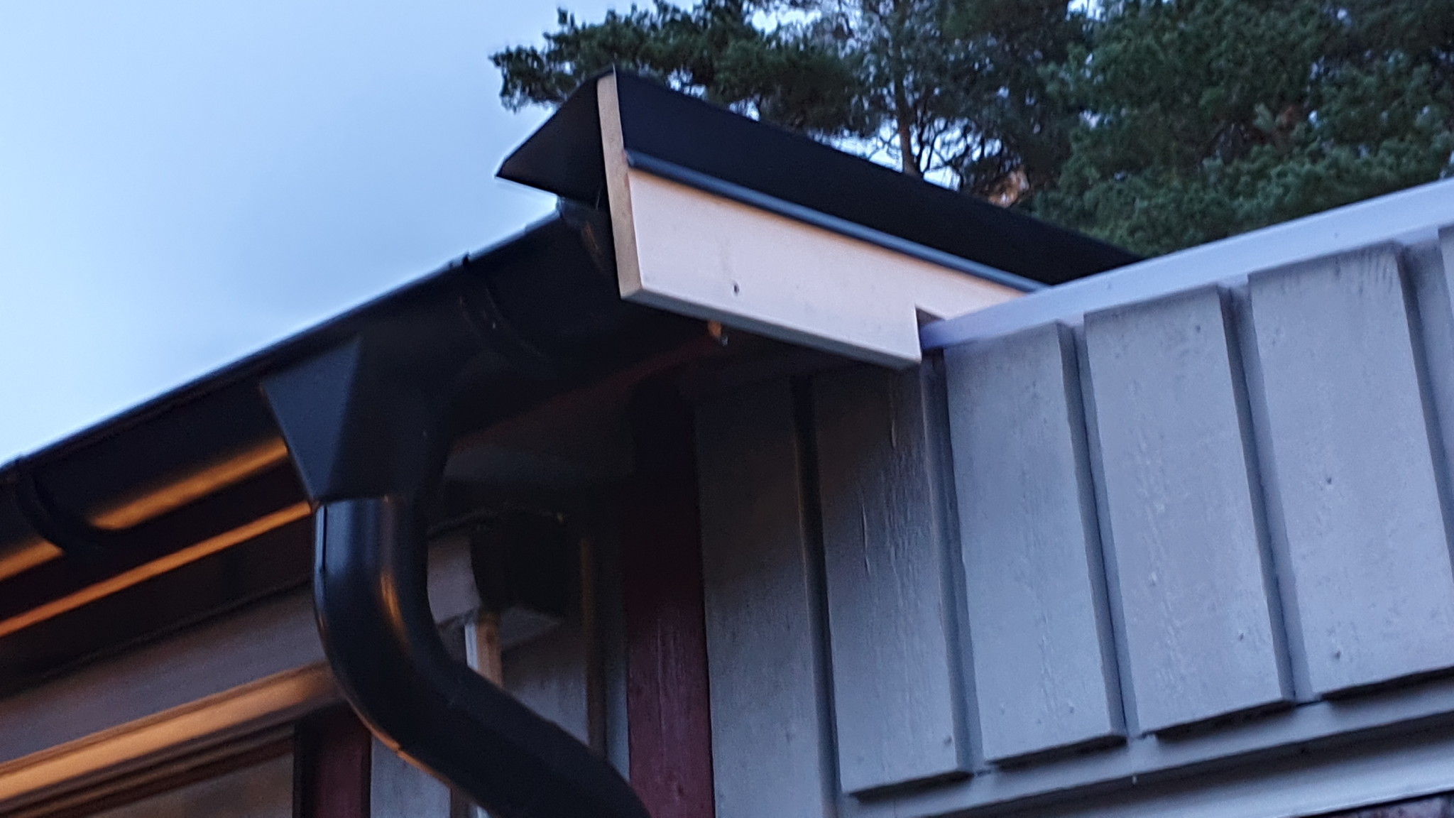

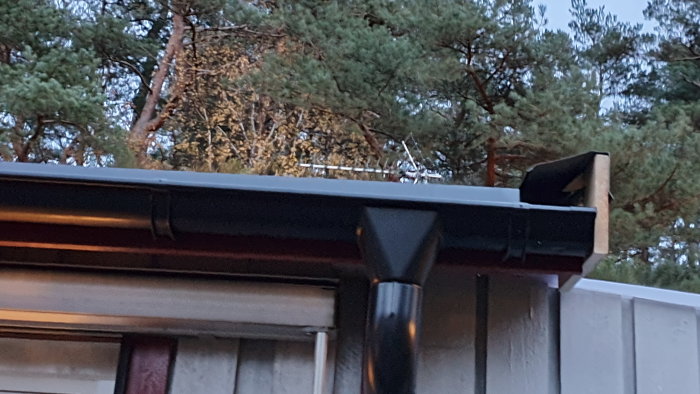

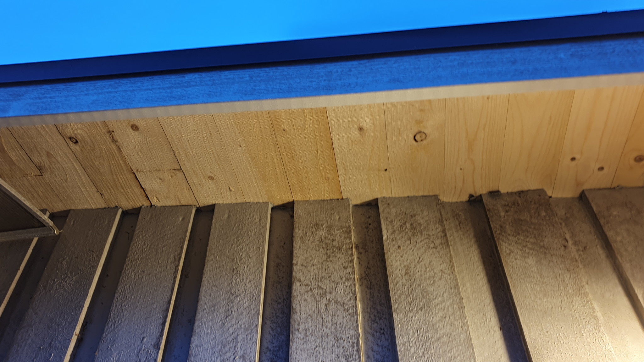

Jag anlitade en firma för att byta tak på en del av en stuga. Men ser det vettigt ut där vindskivorna sitter? Tycker det ser halvfärdigt ut, men vad vet jag....
Ska man inte måla trät som sitter bakom vindskivorna?

Det beror ju på vad ni kommit överens om ska ingå i det beställda arbetet.
N
Ja, att byta ut det som satt där mot nytt. Jag funderar däremot om inte det borde finnas nåt stöd under plåten? Det är öppet rakt in...
Det är sorgligt att se, slöseri med fint nytt material. Självklart skall det målas, men tyvärr är det så svårt och dyrt att först få dit snickaren att först kapa till virket, sen grunda ordentligt och sedan spika upp samt måla brädorna på plats.
därefter sätter man upp plåtarna. Om inte man avtalar med snickaren att fixa detta själv som multihantverkare så är det krångligt och förmodligen dyrt.
Mvh
Du får väl måla till våren?
