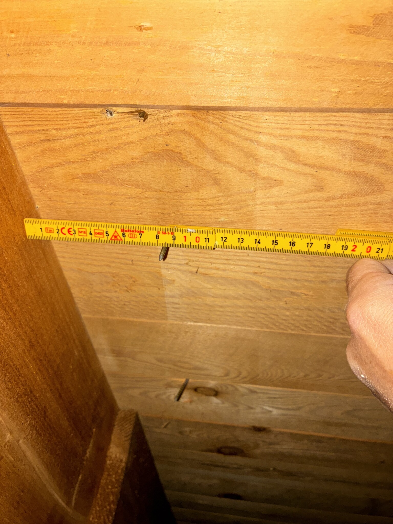

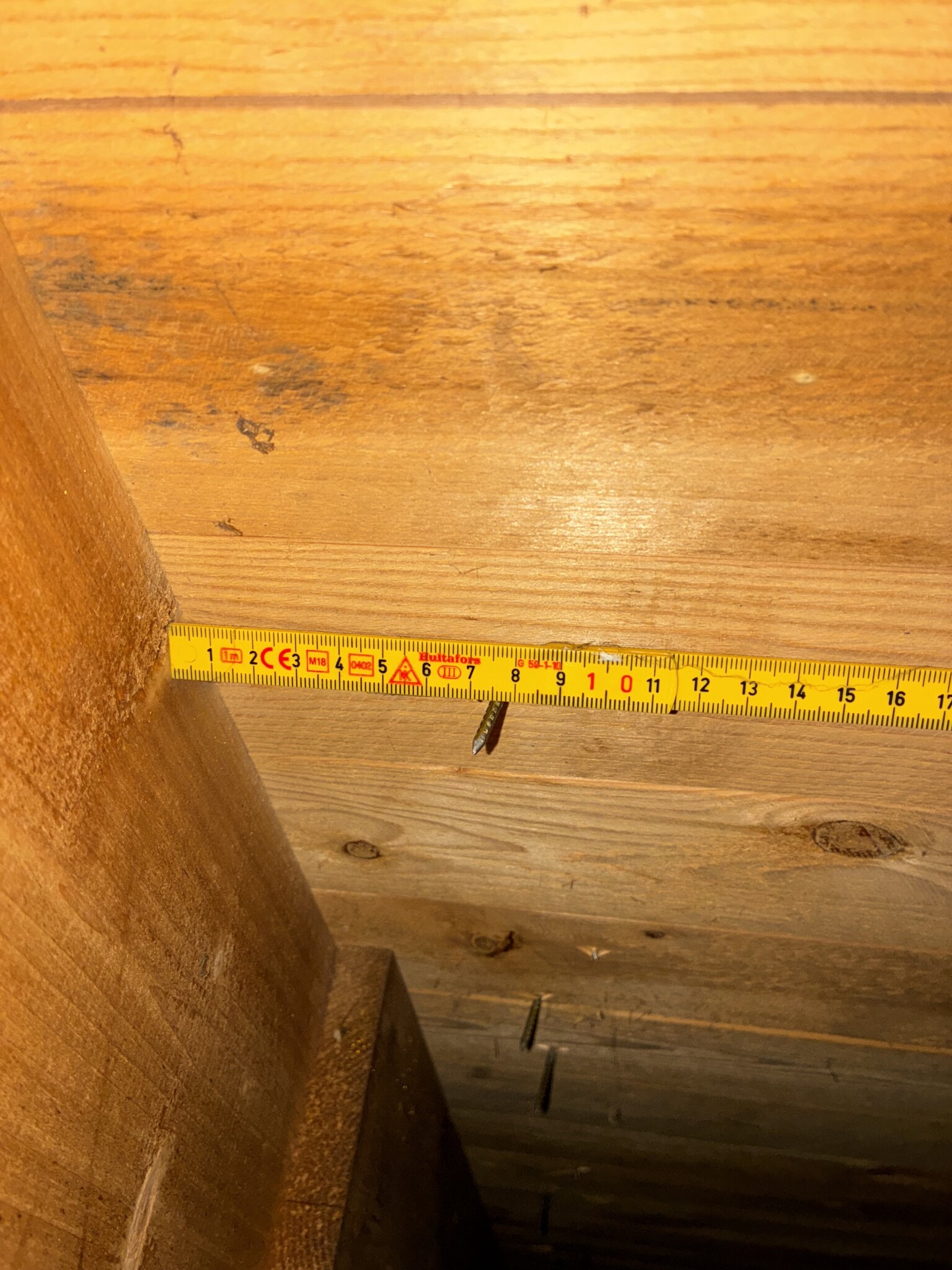

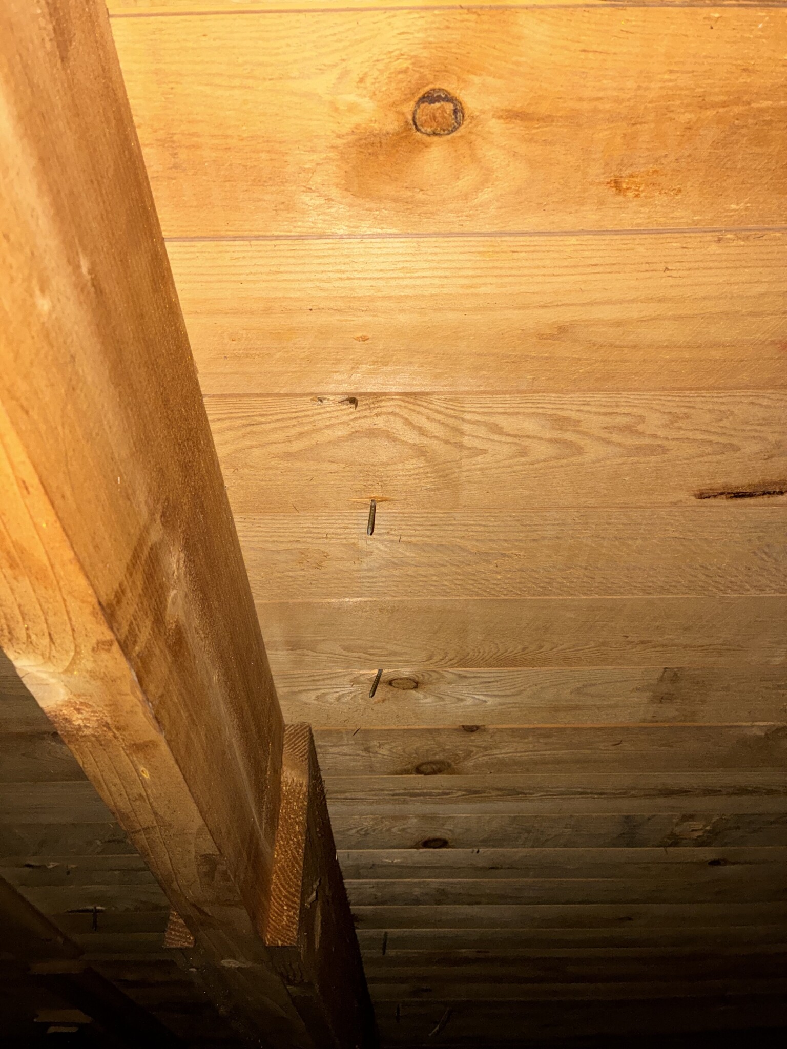

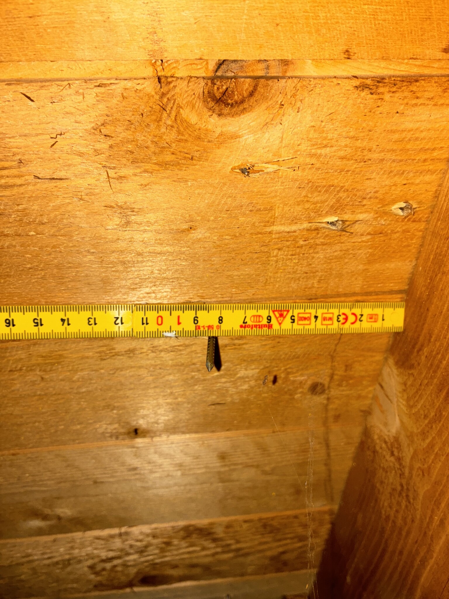

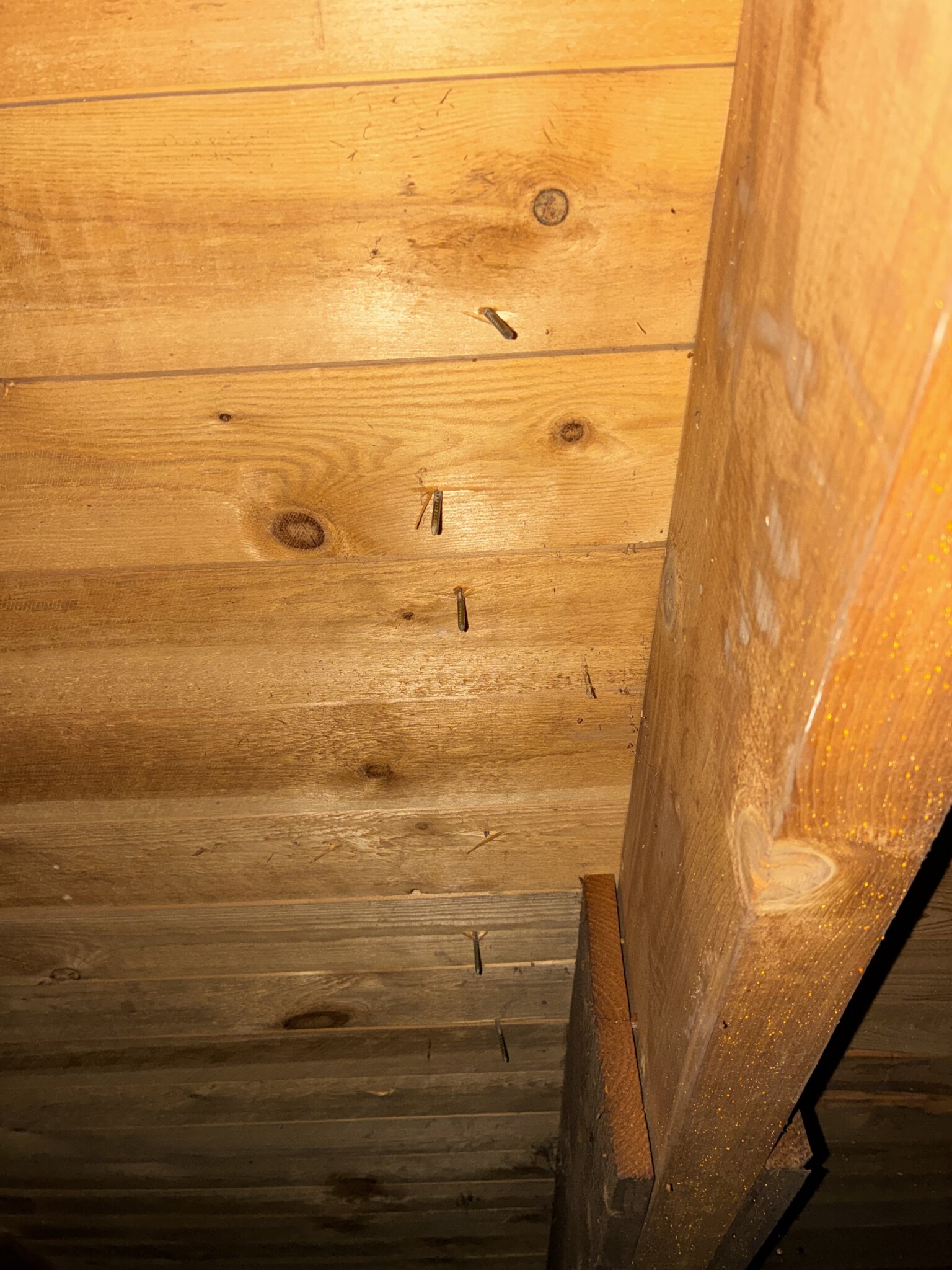

Hej jag har bytt taket , takpapp, ströläkt och takpannor, men dem nya ströläktarna inte alla på takstolar, är det något problem eller blir det godkänt av besiktningsmannen
  • Måttband mot trästruktur visar avstånd mellan takläkt och andra element i byggprojekt.
  • Översiktsbild av nylagt tak med synliga ströläkt och takstolar, vissa ströläkt är ej korrekt placerade på takstolarna.
  • Trästruktur med takläkt som inte alla är monterade på takstolar, vilket kan påverka takets besiktning.

Är det många så kan ju belastningen av tyngden bli lite fel men är det bara någon läkt som dom har missat med så hade inte jag gjort någon stor sak av det..

På min hus har 14stycken takstolar! Och dem har inte på hälften 7 stycken på en sida och 7 på andra sida! Mellan 50mm till 100mm utanför takstolarna
  • Måttband på en trävägg som visar avståndet mellan 9 och 10 cm.
  • Hand håller ett måttband vid trätak, visar avstånd från takstolar.

Dem säger allt är godkänt men jag litar inte på dem! Jag vill verkligen vara allt som det ska och detta ska bli godkänt av besiktningsmannen! Men tänkte fråga experten !
