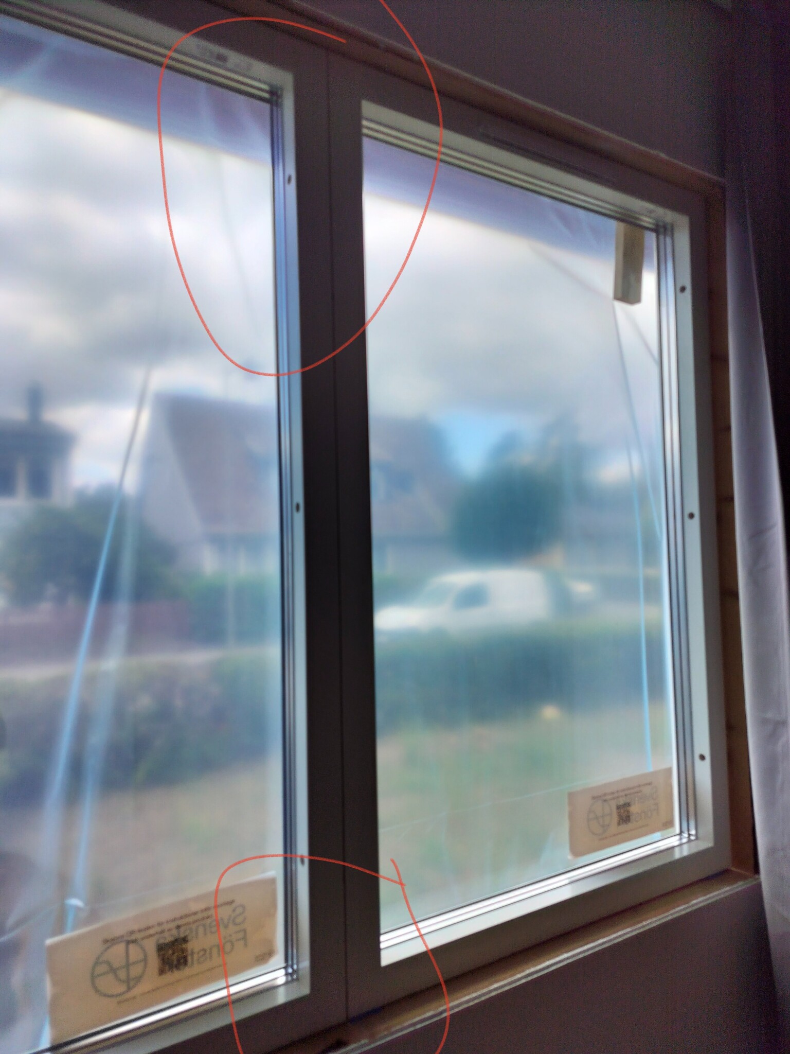

Dom fönstren där det är enstaka. Enkel fönster i sovrum och sånt. Är det samma risk där då?
Om jag sätter reglar mellan varje fönster och stöttar i mitten av öppningen?
Typ 45x95 eller 60x95 om man klyver.
Har rätt mycket utrymme att spela med typ 6cm i djup.
Kan även sätta i hörnen isåfall?
Se bild.
  • Fönster inifrån med markerade områden för regler; plastskyddade rutor; diskussion om reglar mellan och i hörnen.
om du pallar i mellan fönsterna o regelverket uppe och nere där du ringat in så fungerar ju det oxså som en stolpe
om det sen räcker är svårt att svara på

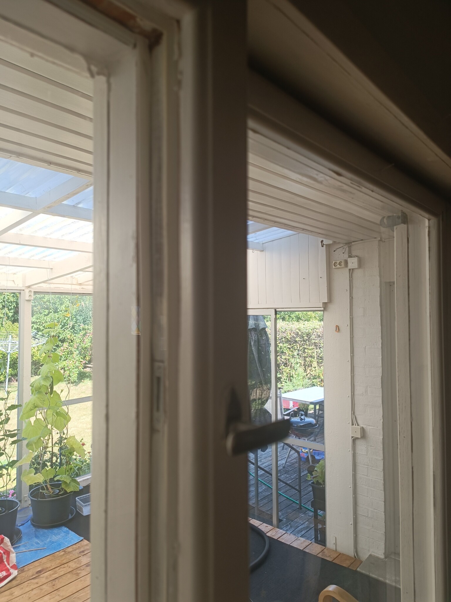

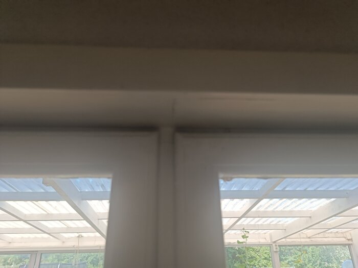

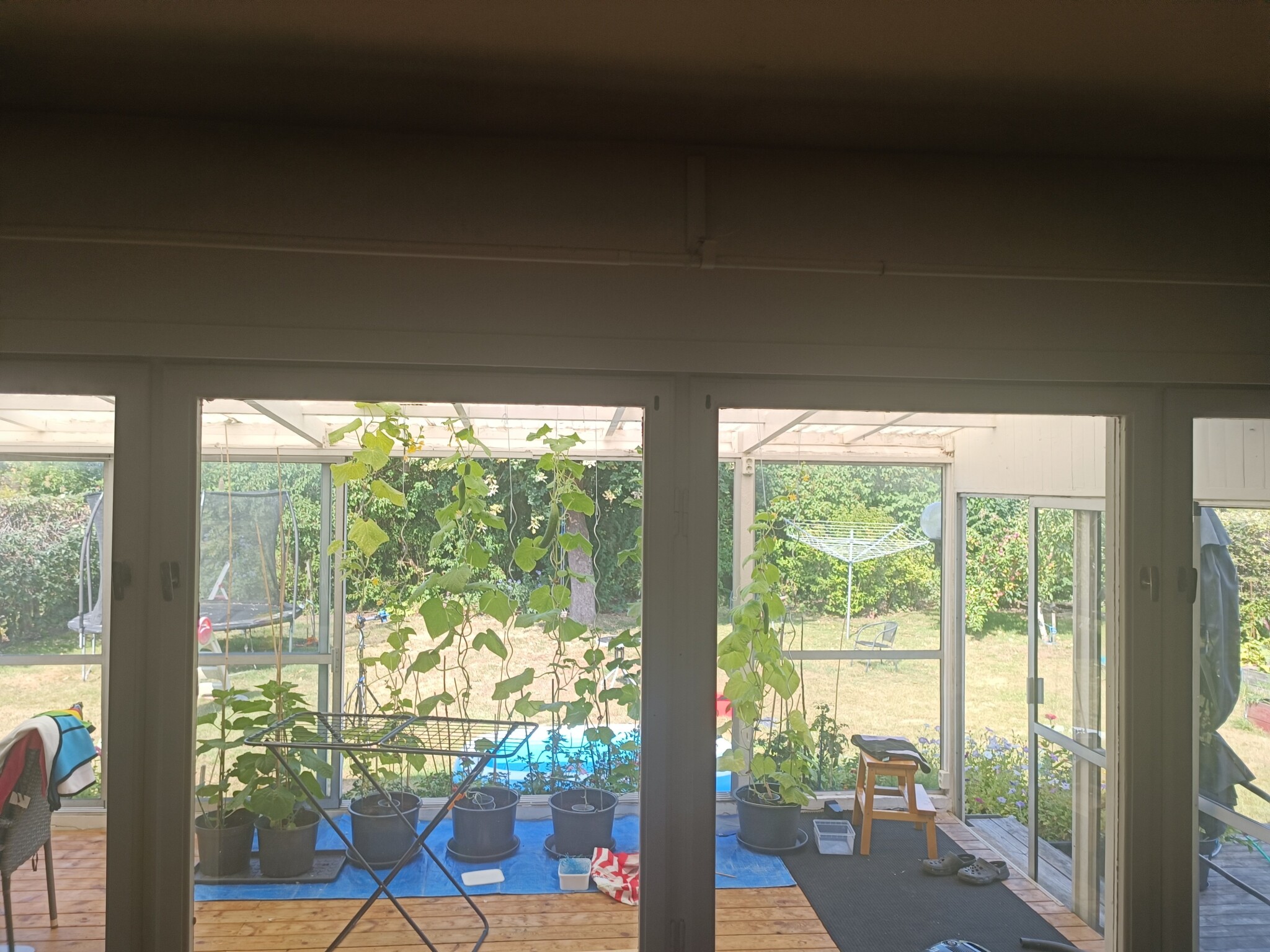

Här är ett exempel på en ca 450 cm lång fönstervägg där fönstren är monterade mot reglarna från fabrik pp tidigt 60-tal. Denna del sitter ca 1m längre in än resten av väggen på denna långsida. För övrigt sitter reglarna här med cc 73.
