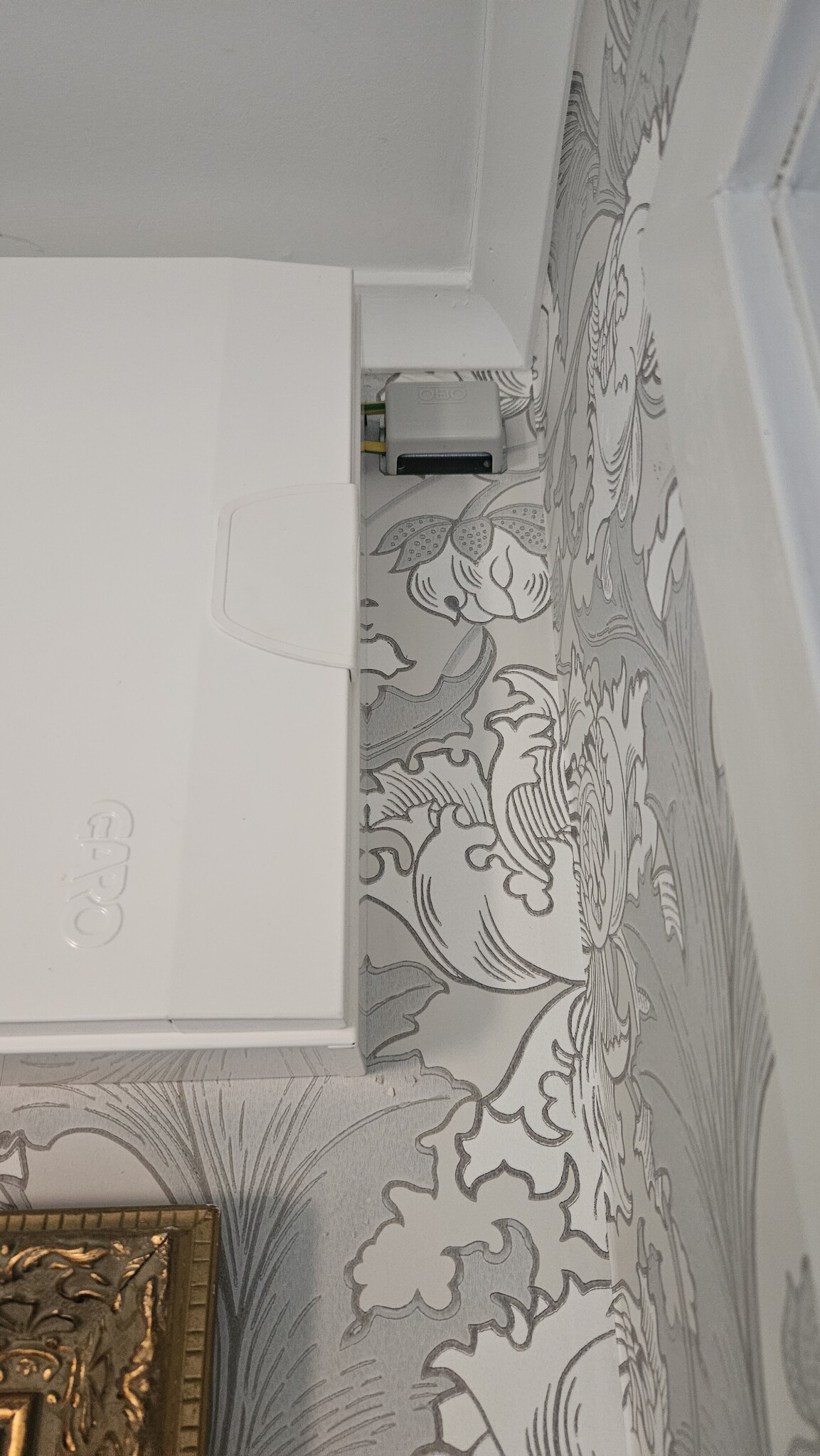

Precis, jag lät elektrikern göra det åt mig. Från elcentralen i hallen upp till aggregatet på vinden. Ganska kraftig area på den kabelnA Alfelt skrev:
Tveksam till att det skall dras från centralen när det står står här.
”Jordpunkter för kanaler
Anslut kanalerna till någon av de externa
jordpunkterna (1) på aggregatet.”
Skall man tänka alla kanaler eller bara en? Flexibla dämpare på alla stosar så dom lär väl inte leda statiskt in i aggregatet?
Allvetare
· The Great North
· 1 208 inlägg
Jag minns inte exakt vad han svarade på den frågan. Den var inte direkt så att han vill göra sig besväret för att tjäna pengar på mig. Det var nått i stil med statisk elektricitet. Hade inte fruns walking closet varit så belamrad men skit hade jag gått upp och tittat åt dig 😀
