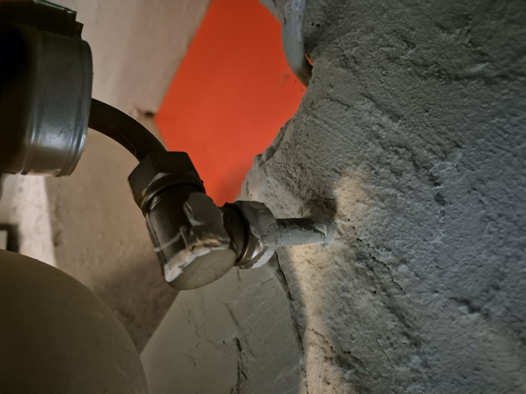

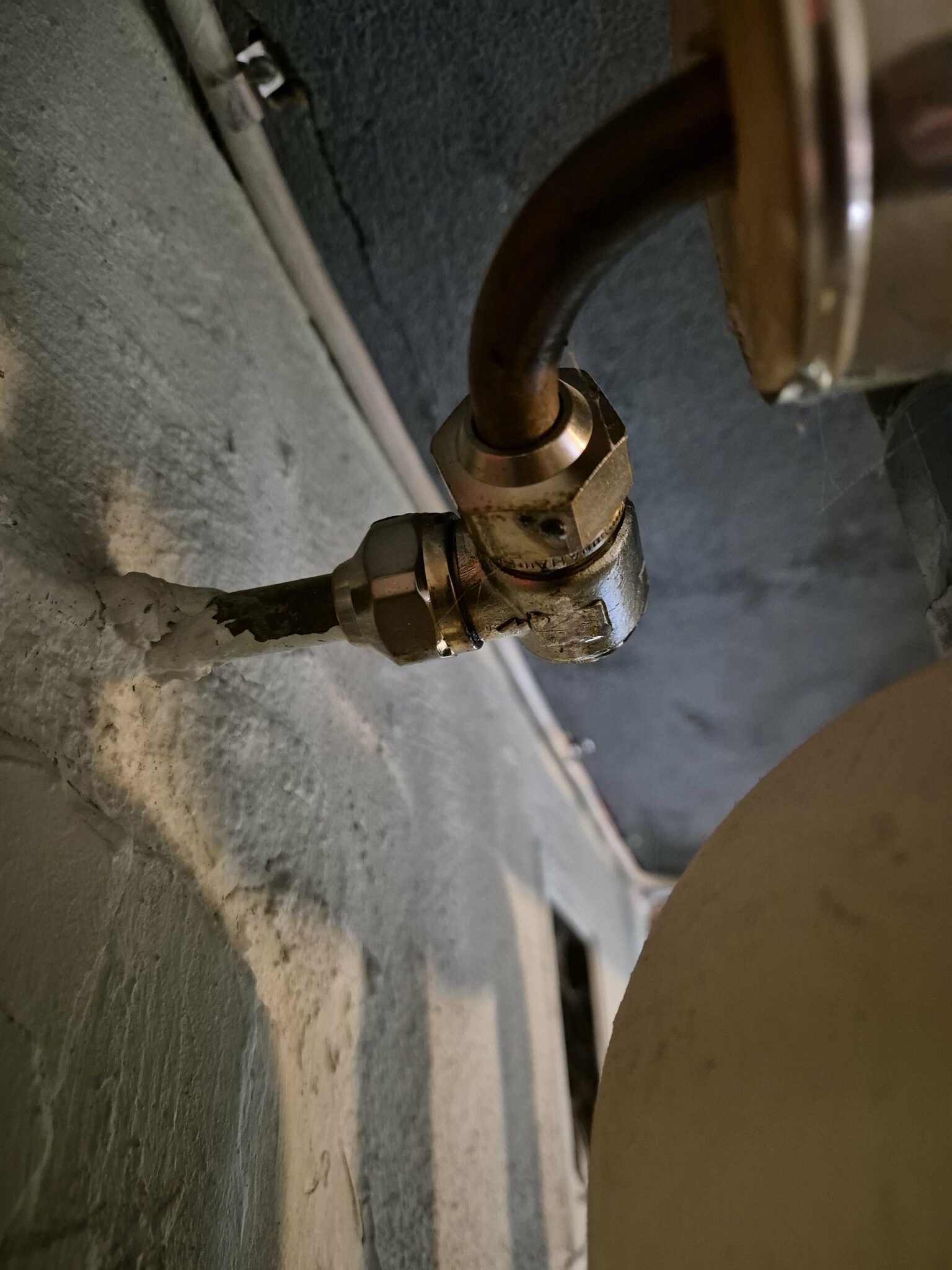

Hej! Min gamla vattenutkastare (Verksr vars nån "Mora" har börjat läcka massivt mellan yttervägg och täckbrickan när ventilen är öppen. Tror att jag behöver byta hela, t ex mot en Vatette. Den gamla är koppla på insidan till en AHA FPL, som sitter på 12 mm rör. Antar att den nya inte kommer att passa där. Förslag på bästa lösning? Har Rinkaby rör i stan.
Gammal Mora vattenutkastare som läcker vid yttervägg och täckbricka med synlig vattenskada.
En gammal vattenutkastare läcker vid anslutningen till en grå yttervägg, synliga skador och täckbricka.

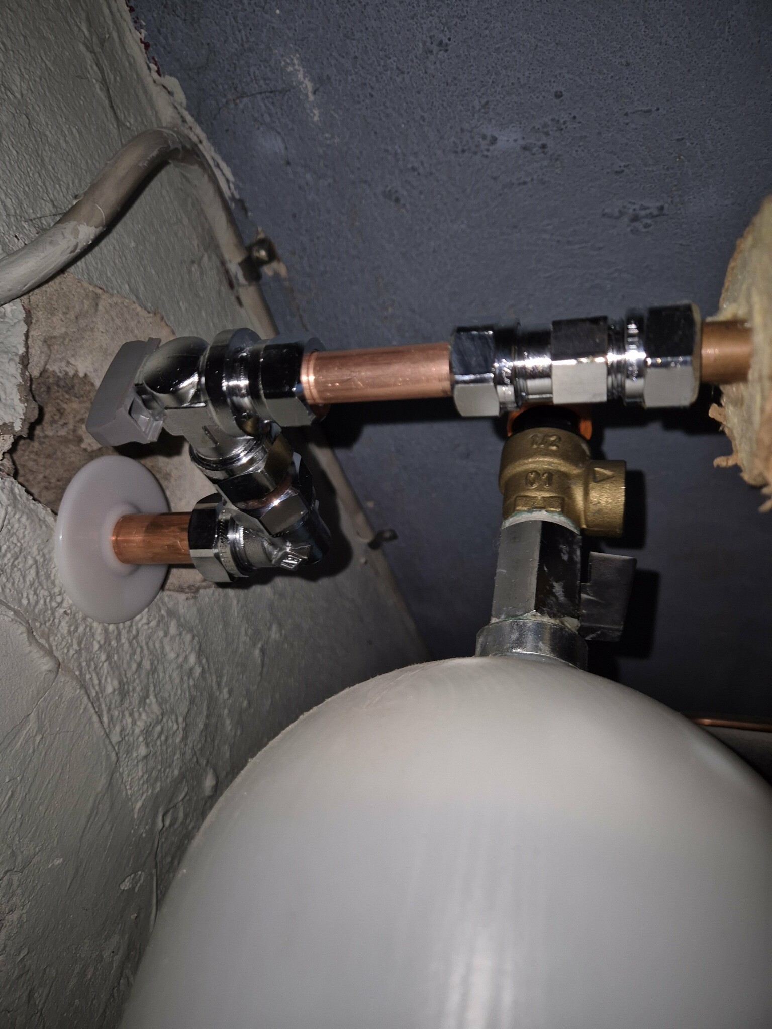

Vinkelmonterad minikulventil och förlängda rör på en varmvatteninstallation.
Svarar på min egen tråd, om det nu skulle hjälpa någon. Blev en en stump 15 mm och 12 mm rör, en vinklad vatette minikulventil + en vatette "lången" skarv för att kunna längdanpassa lite.
