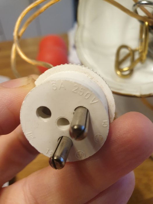

Tänkte byta proppen på denna
Hand håller en vit elektrisk propp märkt med "6A 250V" avsedd för byte för anpassning till takuttag.

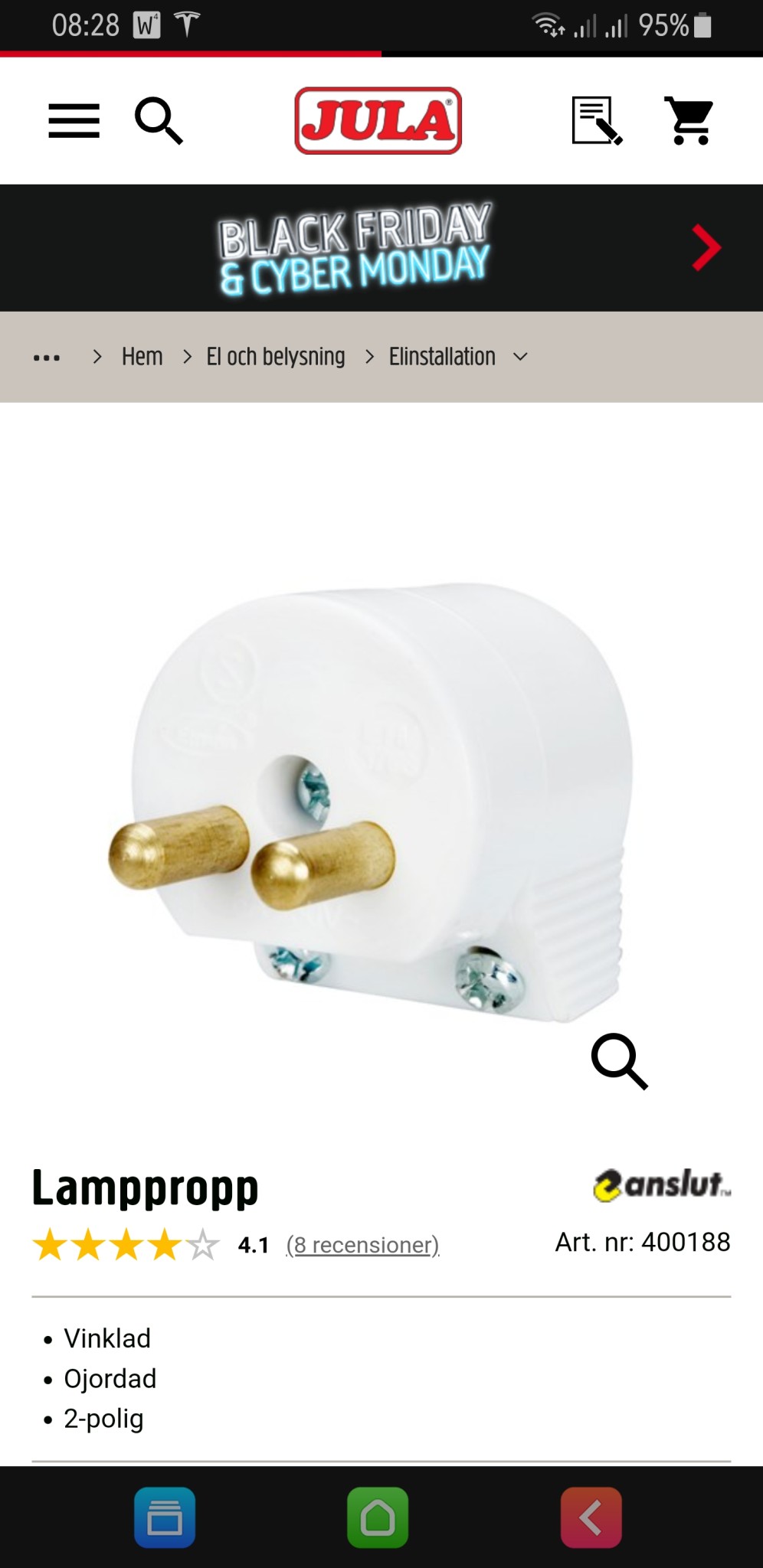

Till denna
Vit ojordad vinklad lamppropp med två guldiga stift.
Så den passar takuttaget. Har jag tänkt rätt?

Den där taklampan är en gammal ”klass 0”-armatur, den kan behövas en genomgång så att den är säker.

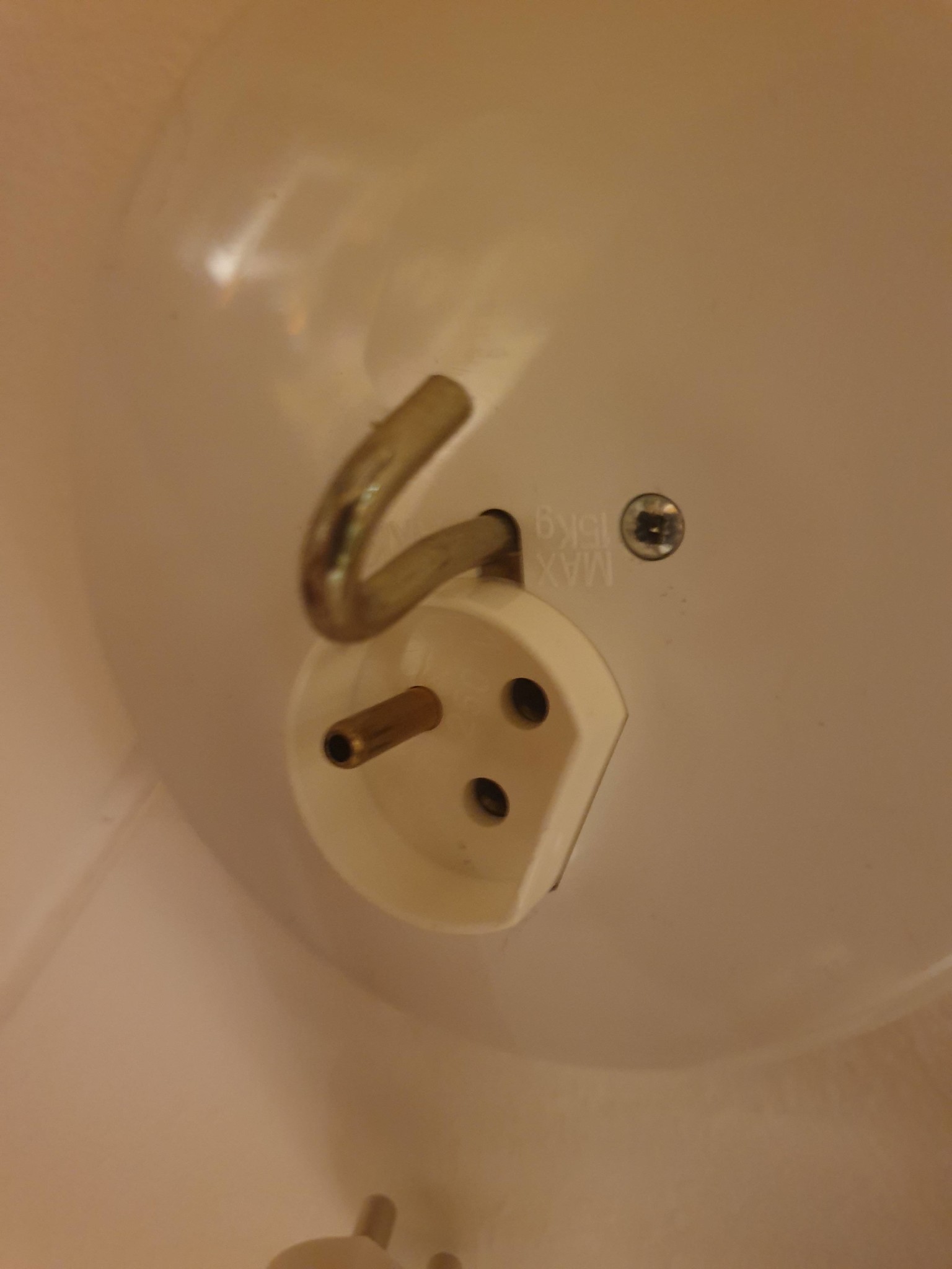

Så ser takuttaget ut. Aha nu ser jag att den inte hade passat
Närbild på ett vitt takuttag med en löst hängande kopplingsdel, vilket indikerar en inpassningsproblem.
M multix skrev:
Nej den ska vara såhär, med hål för skyddsjord.
[länk]
Nej, en jordad lamppropp får inte monteras på en klass0-armatur!
Eftersom taklampan är en gammal klass0-armatur så måste den byggas om, finns två alternativ;
- Dubbelisolerad, oftast enklast.
- Skyddsjordad, här gäller det att alla metalldelar som kan komma i kontakt med enkelisolerad ledare, vissa armaturer är omöjliga att skyddsjorda fullt ut.
