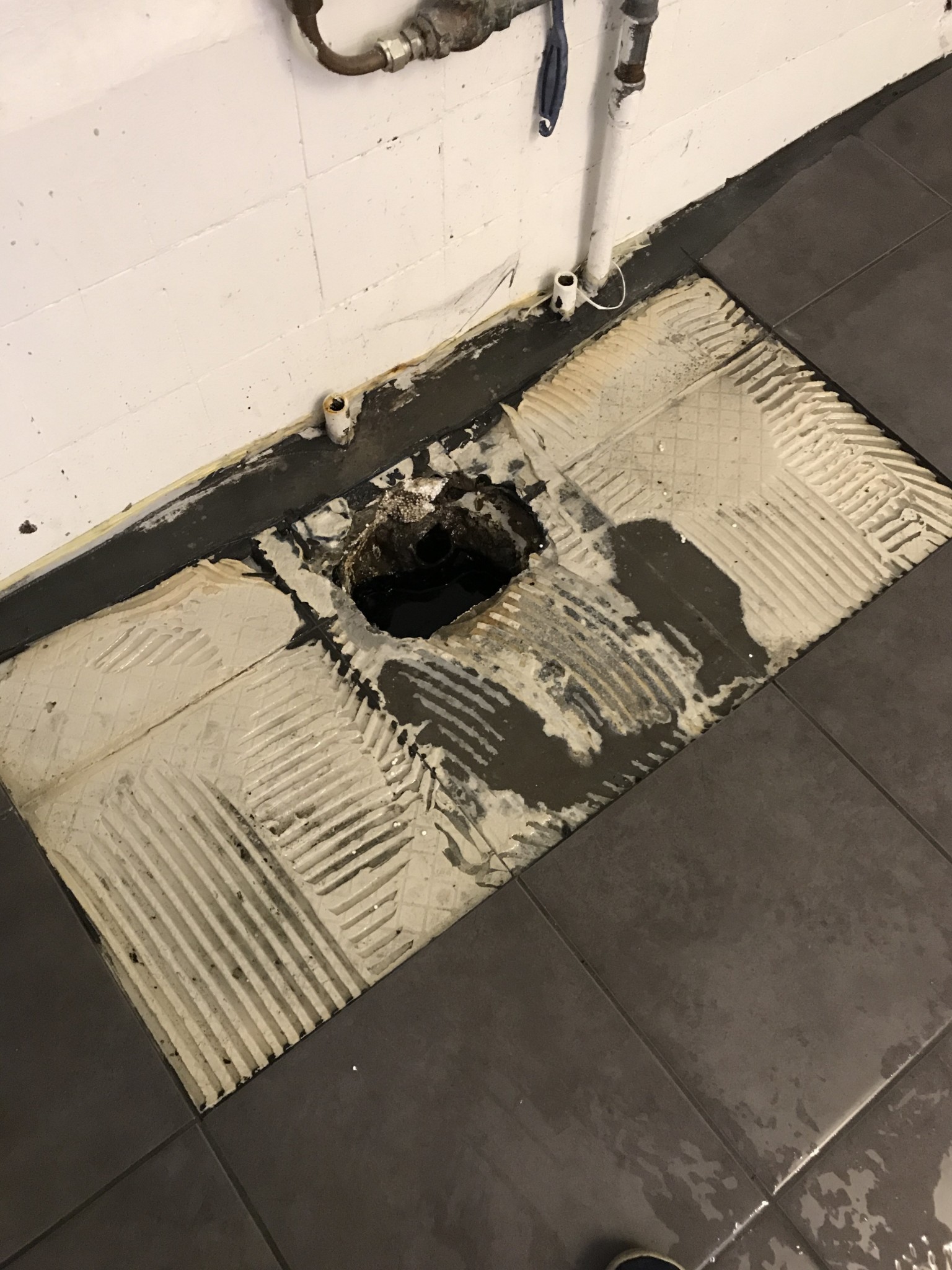

Har äntligen tagit tag i problemet att golvbrunnen i tvättstugan saknar vattenlås (trasig gammal gjutjärnsbrunn)
Fick bort sargen till gallret och klinkersen runt om. (Låg visst klink er på klinker... :/ )
Målet är att få loss befintlig brunn och försöka skarva på befintligt rör under väggen. Tror ni det är genomförbart? Vad ska man hyra för maskin?

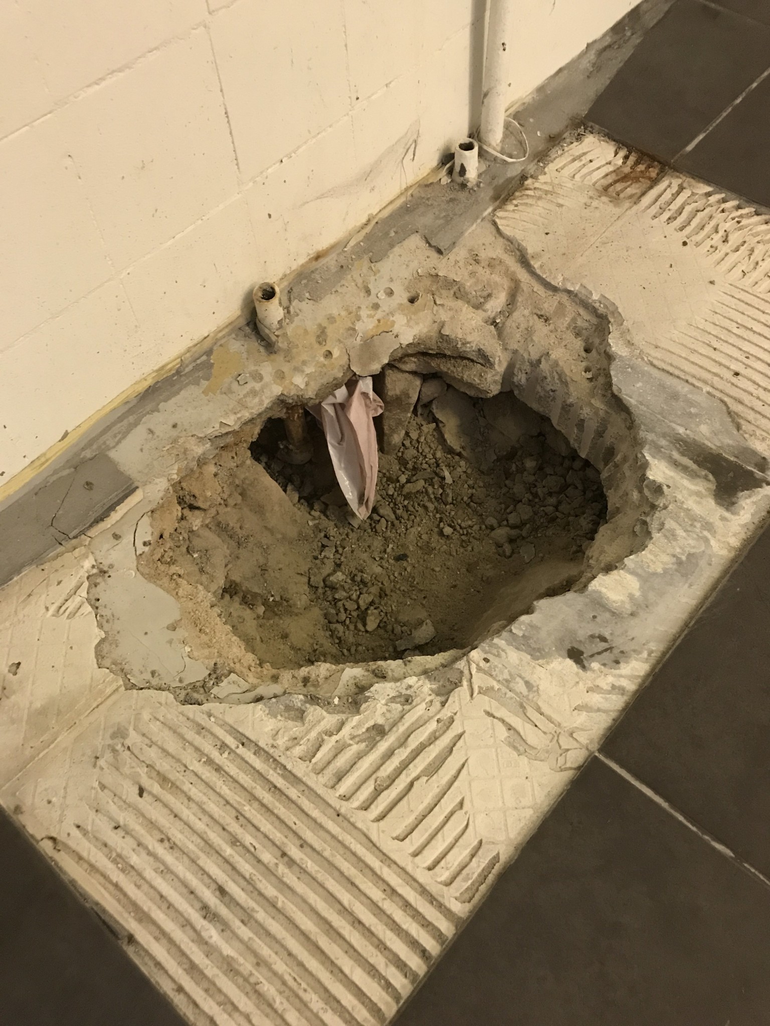

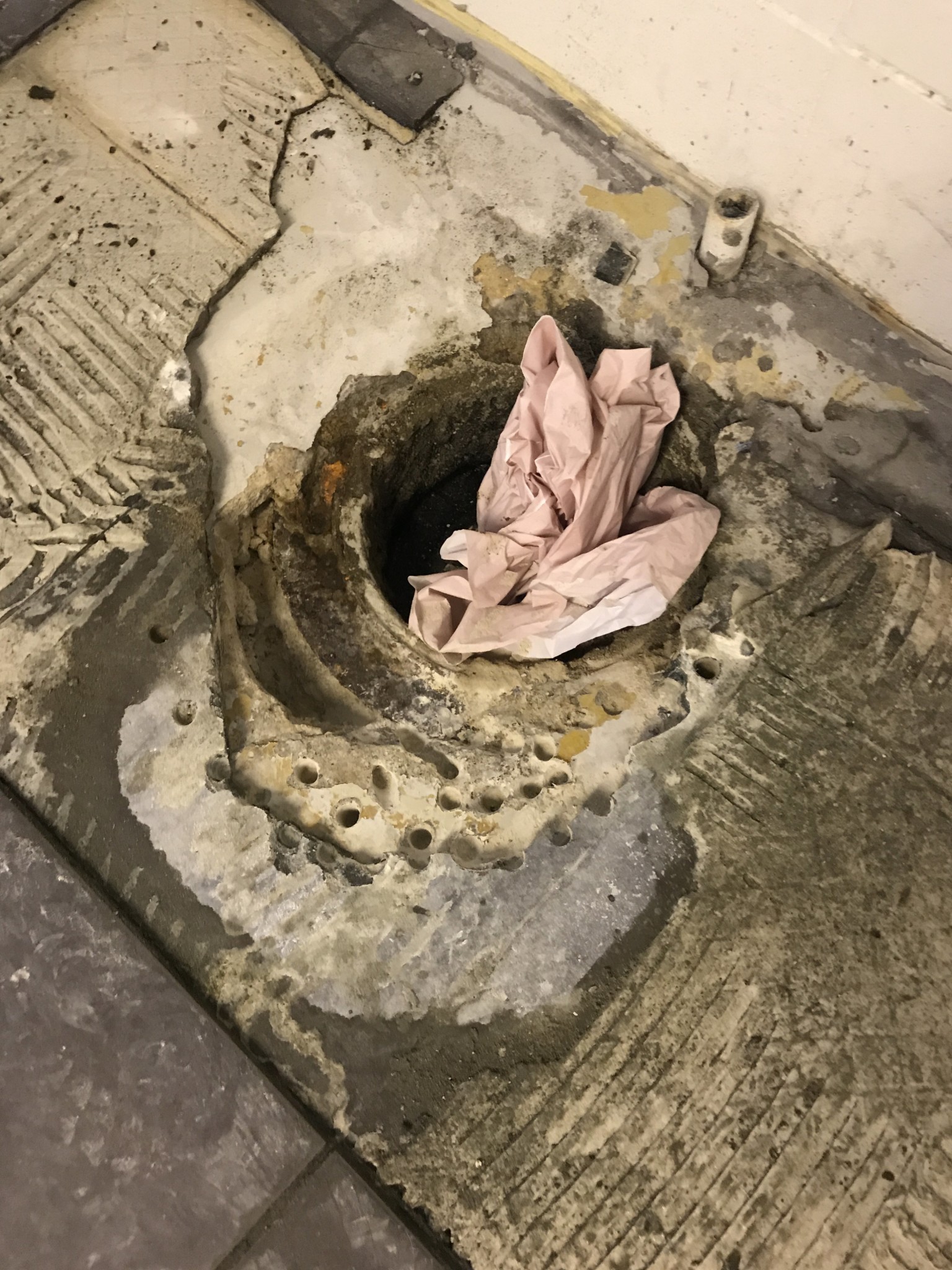

Nu har jag fått bort brunnen!
Nu till nästa "problem".

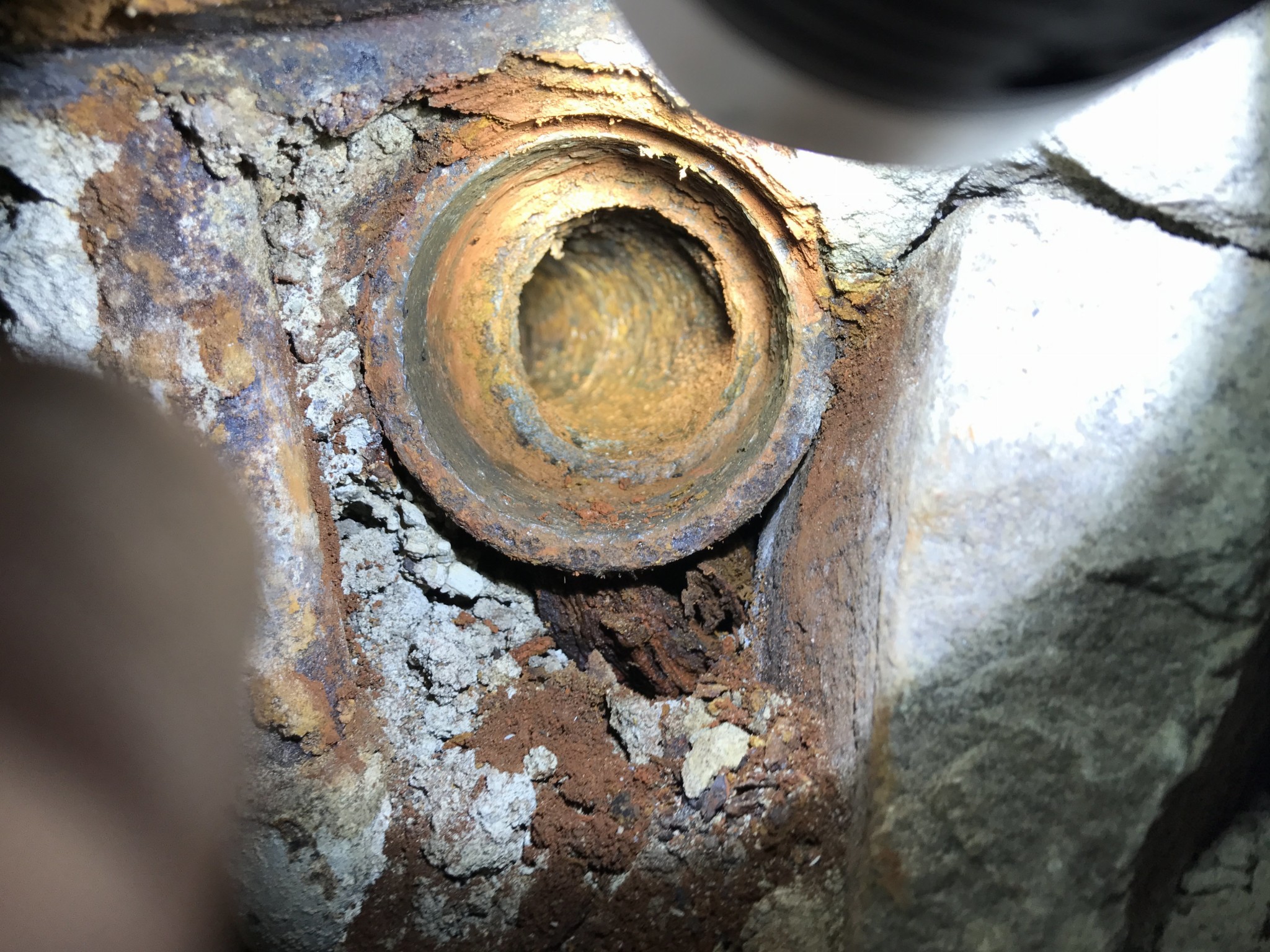

I muffen mäter jag 75mm (ca) och på anslutningen på brunnen ca 65mm eller så (svårt att bedöma pga rosten).
Törs man sätta dit en 50mm brunn? Tänker att det blir lättare att hitta en gumminippel.

Då borde denna passa som ett smäck.
https://www.rskdatabasen.se/infoDocs/RITN/RITN_96_3106251.pdf
50mm brunn får du nöja dig med då!

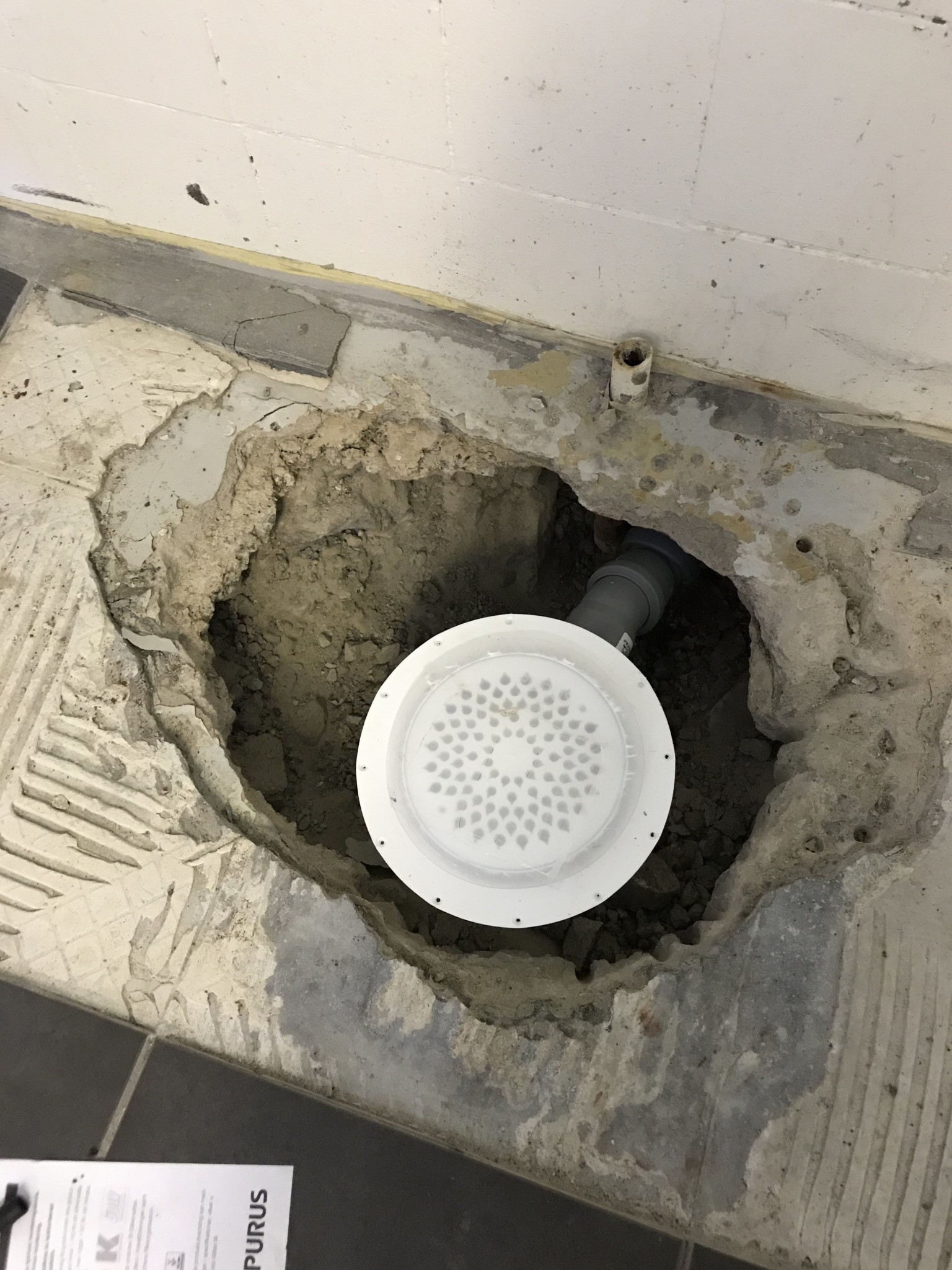

Nu är den monterad! Vilken bra grej! Känns "bombsäker"!
Nu till nästa fråga:
Tvättstugan är i bottenplan i huset som är byggt -34. Det är betonggolv där gamla brunnen satt, och under åren har det därefter applicerats två lager klinkers på det gamla golvet. Inga tätskikt eller dylikt finns.
I vilken nivå ska man sätta brunnen?
I nivå med det äldsta betonggolvet?
I nivå med översta klinkersgolvet?
Visst sätter man en manchett också?

Jag håller med @Jarlingar, passa på att göra lite lokalt fall när du har möjlighet och inget tätskikt.
