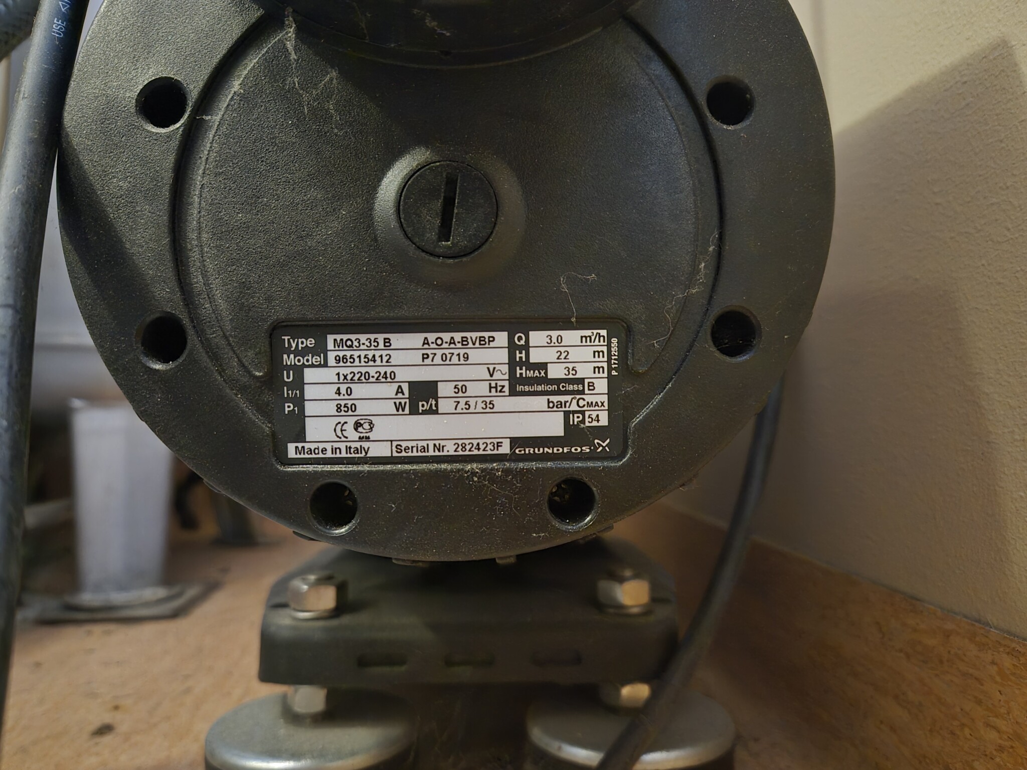

Jag skall byta vattenpump i fritidshuset då den befintliga förmodligen förmodligen är frysskadad.
Vad skall jag tänka på när jag kopplar isär pumpen från rören?
FÖrmodligen sjunker vattennivån i sugslangen ner till brunnen 150 meter bort när jag kopplar isär.

Först så är det utvändiga gängor och en unionkoppling mot pumpen på din nuvarande pump och dom nya har invändig gänga 1tum.Sen är det säkert en backventil i änden i brunnen och skainte rinna tillbaka. Men den nya måste fyllas med vatten och det är en plugg på röret upptill att fylla upp i. Stäng alla ventiler runt om pumpen innan du skruvar isär. Du kan lossa slangen upptill så det går att snurra rören runt, Unionkopplingen på pumpen ser ut att vara direkt i T-stycket och då behövs en s,k sexkant 1 tum (25mm ) mellan pump och T-stycke. Hur det ser ut på inkommande från pumpen syns inte.Kanske lika där.
Edit Verkar som att den du har, ( finns inte längre) har inbyggd presstostat för start/stopp och då för att sätta dit en annan utan det. Så måste du ha sepparat start/stopp med en tryckvakt.

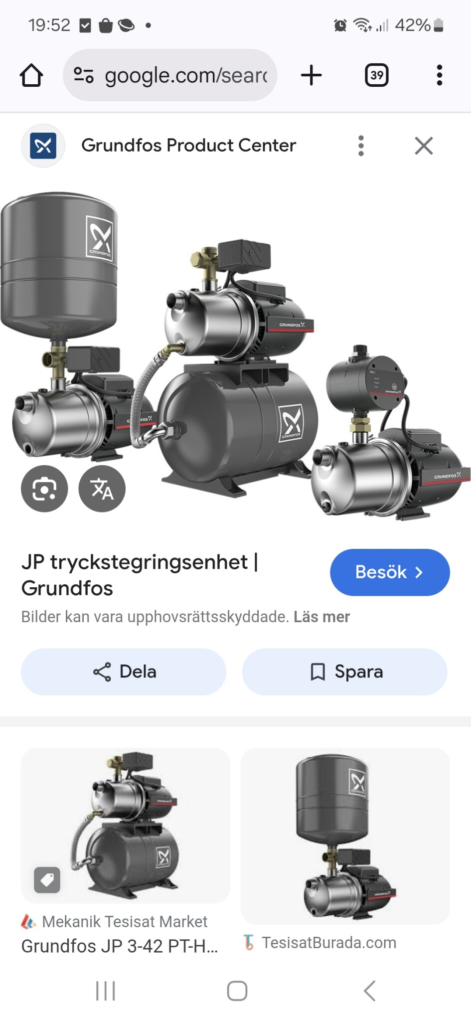

För att börja med tryckvakten så är det något sådant här?
  • Grundfos tryckstegringsenhet set med flera pumpar och trycktankar i grå metall, inklusive etiketter och logotyp.
Jeppköp en pumpautomat, men den ska vara godkänd för dricksvatten, många påbilliga varuhusen är inte det. Med en ny pumpautomat som innehåller alla delar för drift är inte fel, sen att detär ett litet kärl extra gör inget för driften. Den korta slangen kan du använda på sugsidan och köpa en ny som räcker på trycksidan,blir kanske lite längre där. Slangar finns på varuhusen har jag för mig. Bara söka på flexslangar.1tum eller 25 mm

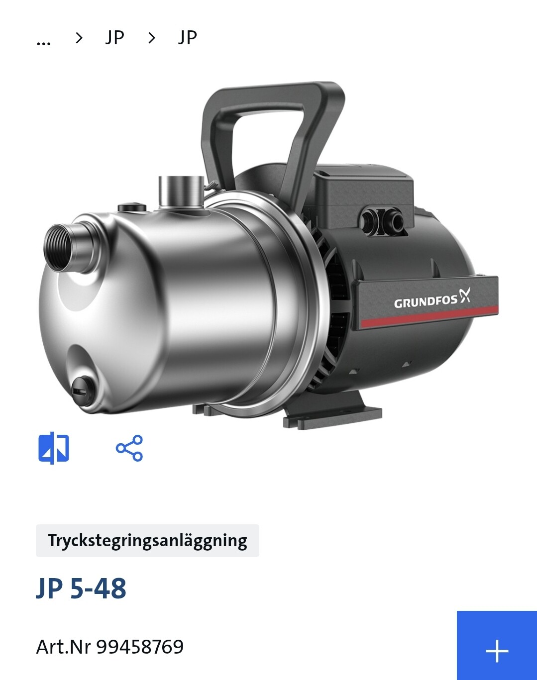

Risarvaren
Kolla att vattentrycket räcker för dig - din gamla pump kunde ge ~ 7 bar (2-stegs ??) men den du tittar på nu är i området 4,5 - 5,5 bar (i bästa fall). (ovanligt svårt att få ut databad på JP-5-48 - de jag fick ut som datablad som inte var blanka var 60Hz maskiner för amerikanska marknaden och andra med GE-elsystem och de ger högre tryck än 50Hz maskiner pga. högre varvtal på motorn)
Du har ingen notering sedan tidigare vid vilket tryck det är på manometern när pumpen slår av ??, det är inte helt oviktigt om du önskar tryck mer är 4 Bar när det gäller att välja JET-pump.
Och till slut - har det frusit sönder så bör du säkra att det inte gör igen med någon form av med elektroniskt termostat styrd elelement... sådana pumpar för dricksvatten är inte direkt gratis att byta och att de är i stål hindrar inte sönderfrysning, snarare tvärt om.

Jag har tyvärr redan en JP5-48 hemma (snabbt felköp) men utan tryckventil och tank, vem kan tänkas ha sådana att montera ovanpå pumpen?

Hej och tack för svar, nej jag har ingen data om hur den befintliga evventuellt är inställd. Fabriksinställning?

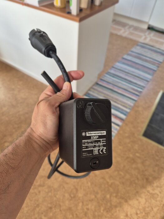

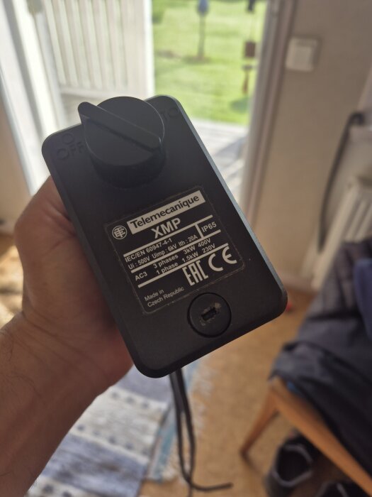

köpte lite väl snabbt just en JP5-48 men den är ju utan tryckvakt.
Frysning skall jag normalt inte vara orolig för då huset står uppvärmt, just här skedde en klantig olycka.

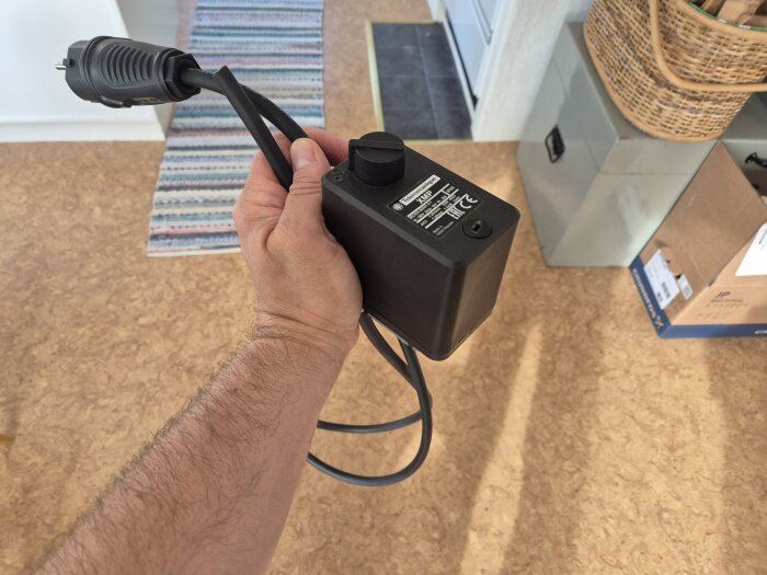

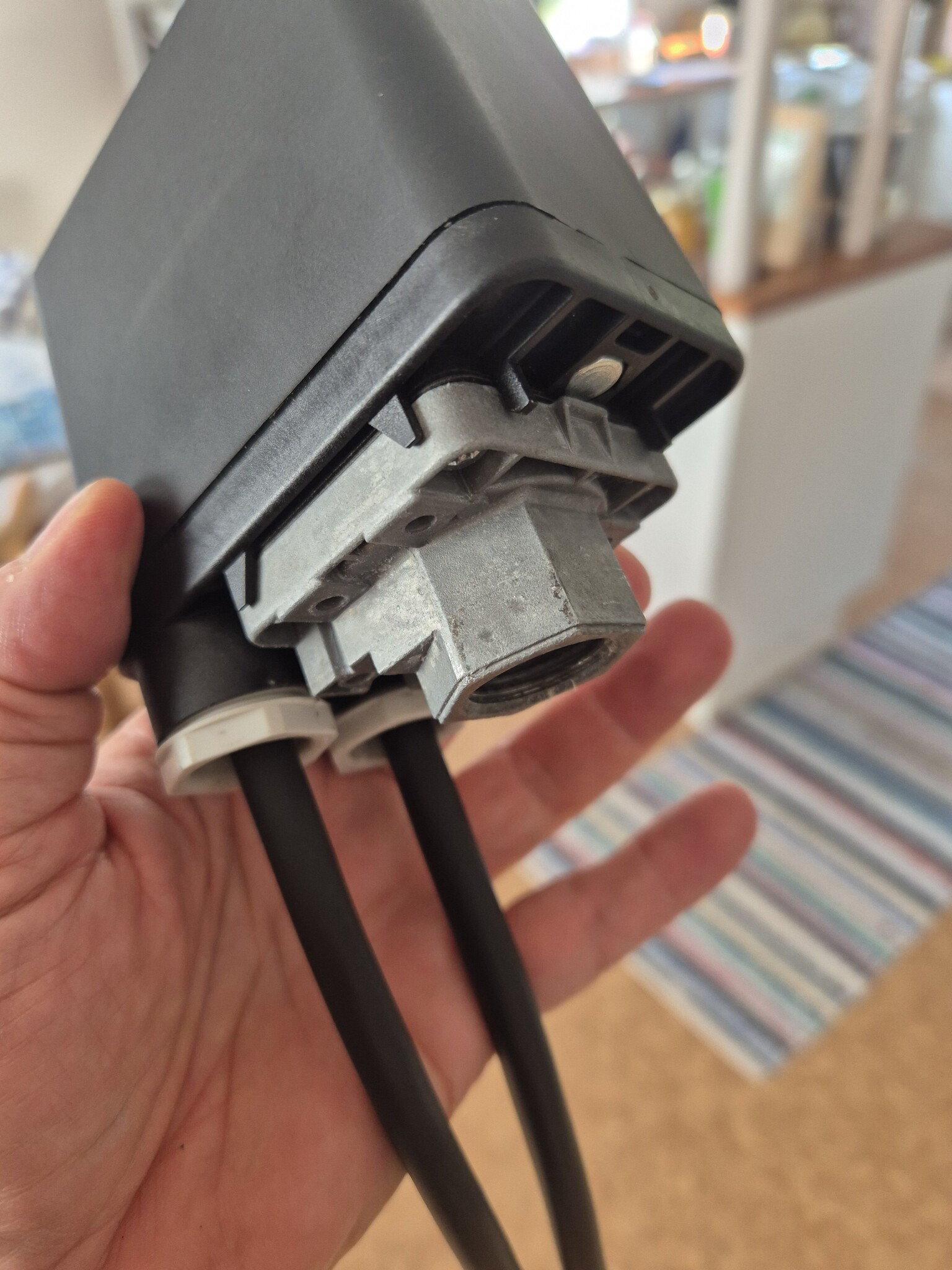

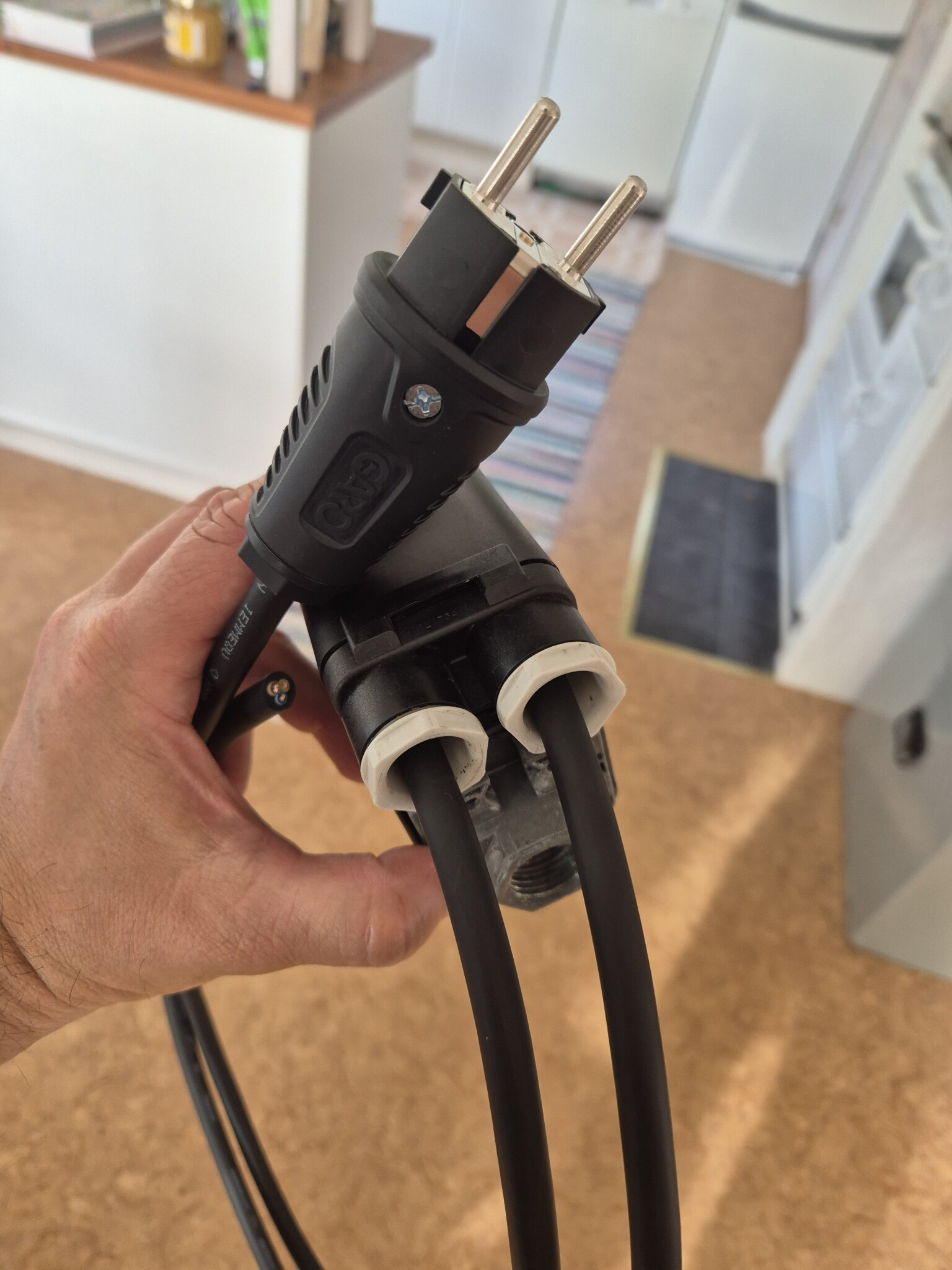

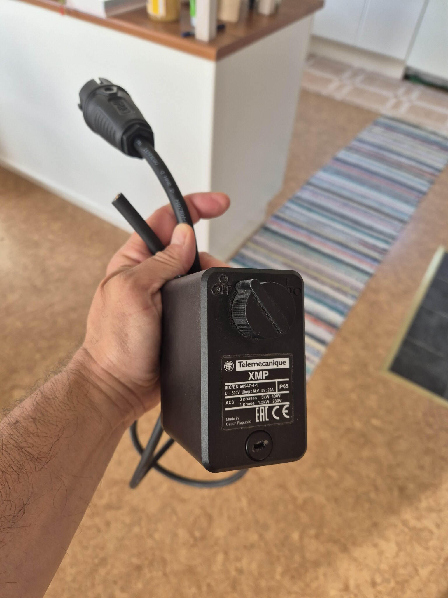

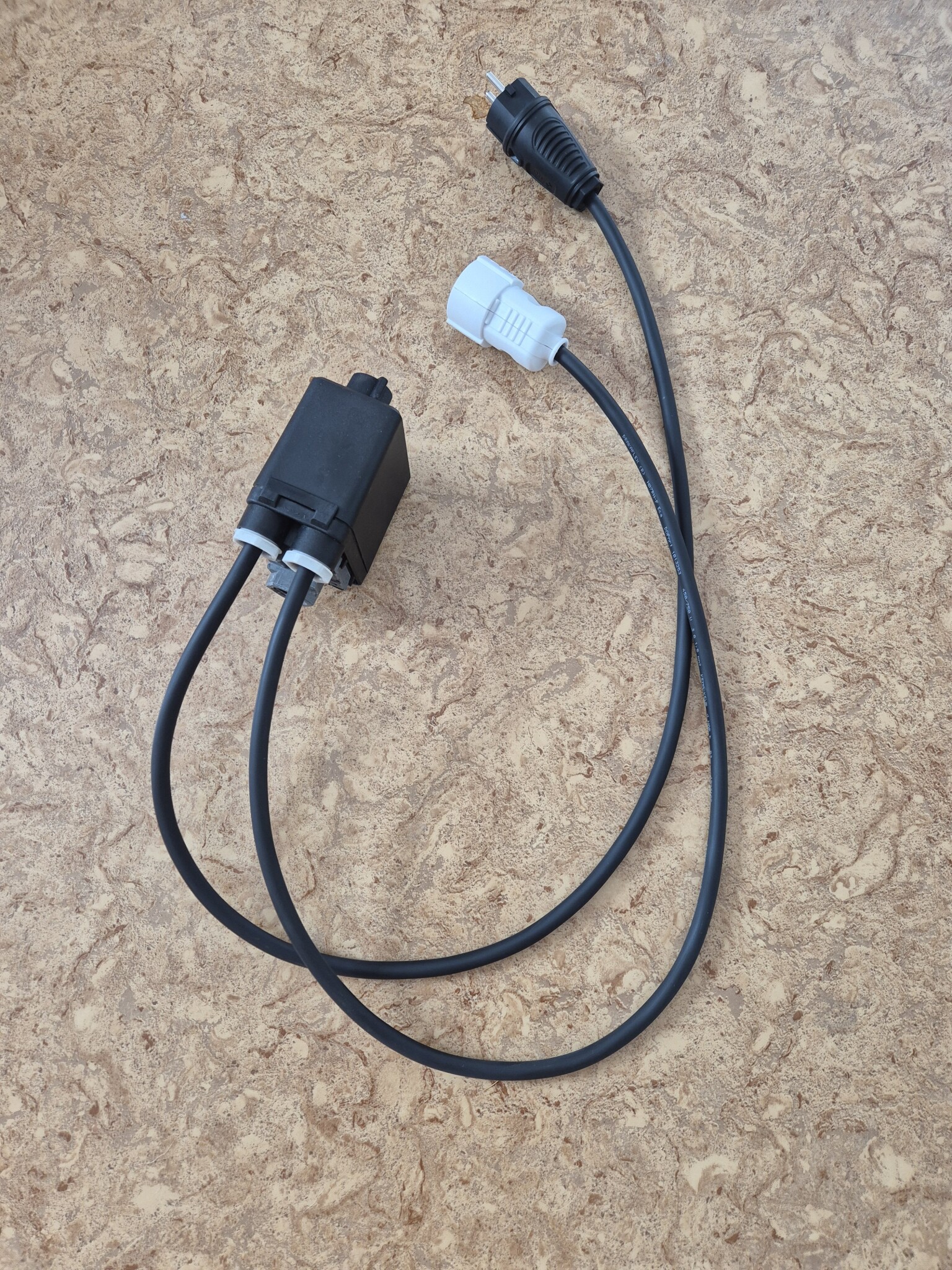

En sådan här tryckventil hittade jag.
Spelar det någon roll på vilken jag har stickproppen?
  • Hand som håller en svart tryckventil med sladd och stickpropp.
  • Tryckventil och stickpropp med två svarta kablar i ett kök.
  • Hand håller en tryckventil med två anslutna kablar, inomhusmiljö i bakgrunden.
  • Hand som håller en svart tryckventil från Telemecanique med en stickpropp.
  • En tryckventil med två kablar, en med stickpropp och en med vit kontakt, ligger på ett mönstrat underlag.
  • Tryckventil av märket Telemecanique XMP med streckade specifikationer, hålls i handen inomhus med trädgårdens ljus i bakgrunden.

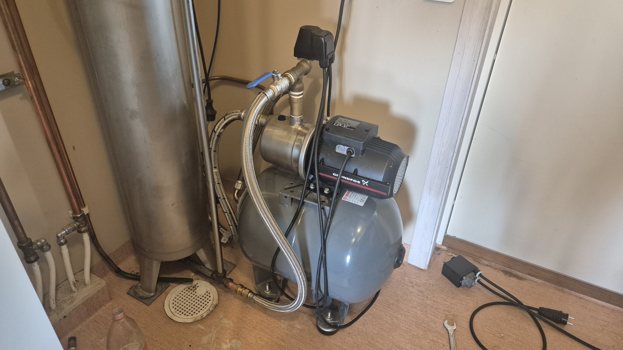

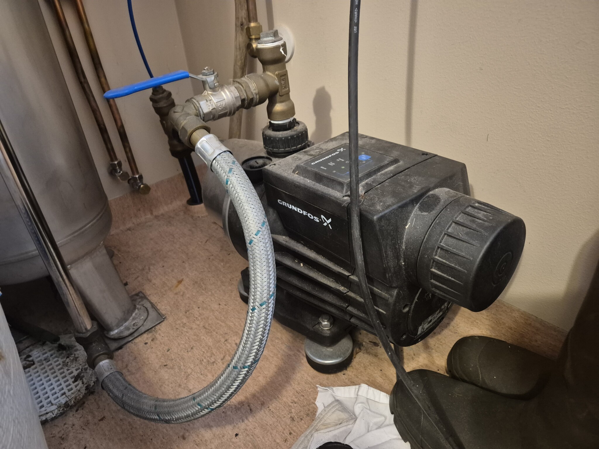

För info vill jag nämna att en grannes frusna enhet jag fick gratis sedan hosatt med min pump funkar kanon!
Pumpen är dock lite högljudd men den var rätt billig..
  • En pump installerad bredvid en metallcylinder, med rör och elkablar anslutna.
