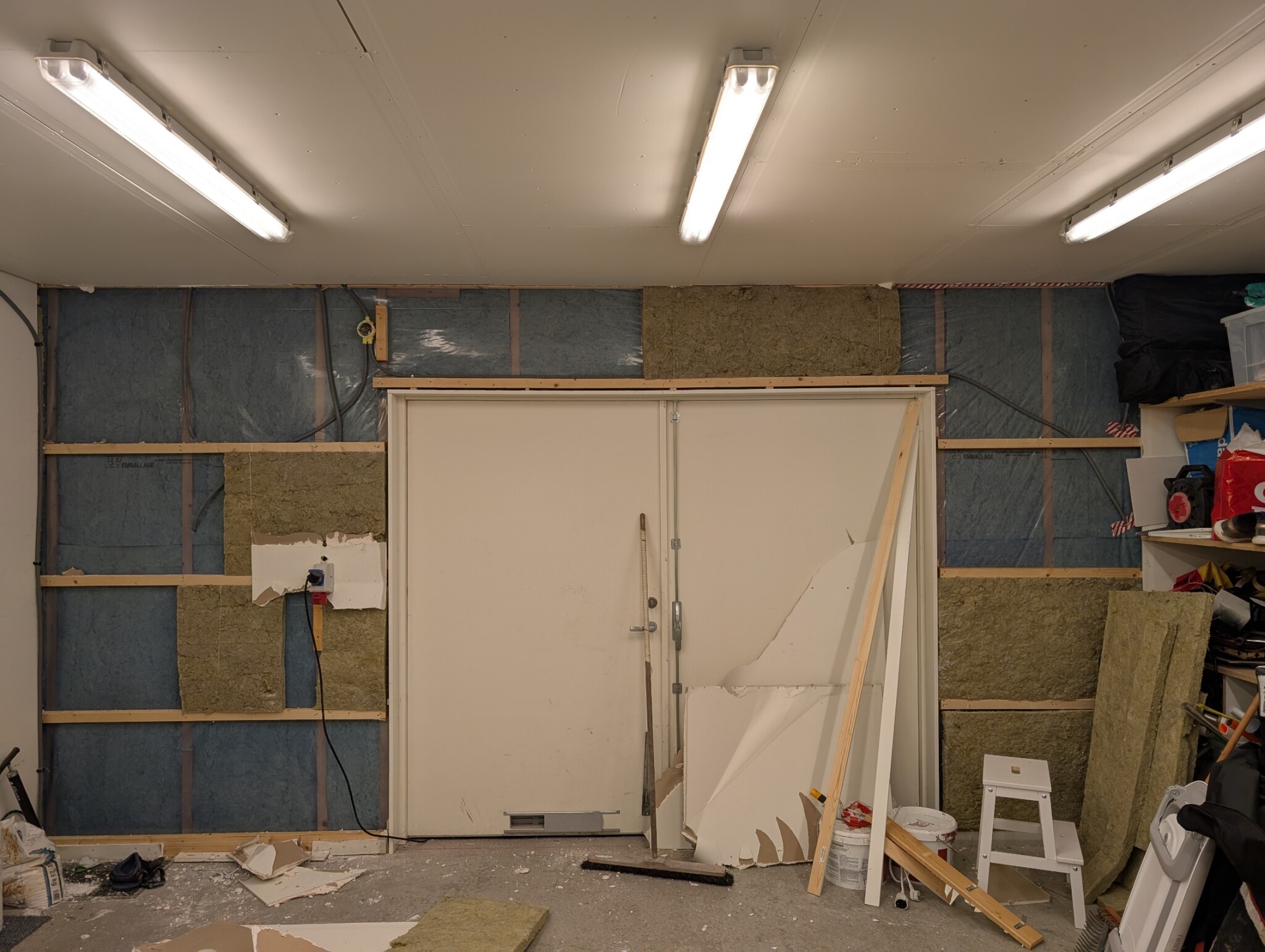

Planen är att byta garageport från befintlig slagport till en bredare takskjutsport. Men innan jag beställer porten känner jag att jag vill vara på det klara med hur jag ska ta upp hålet i väggen och regla upp för den nya porten.

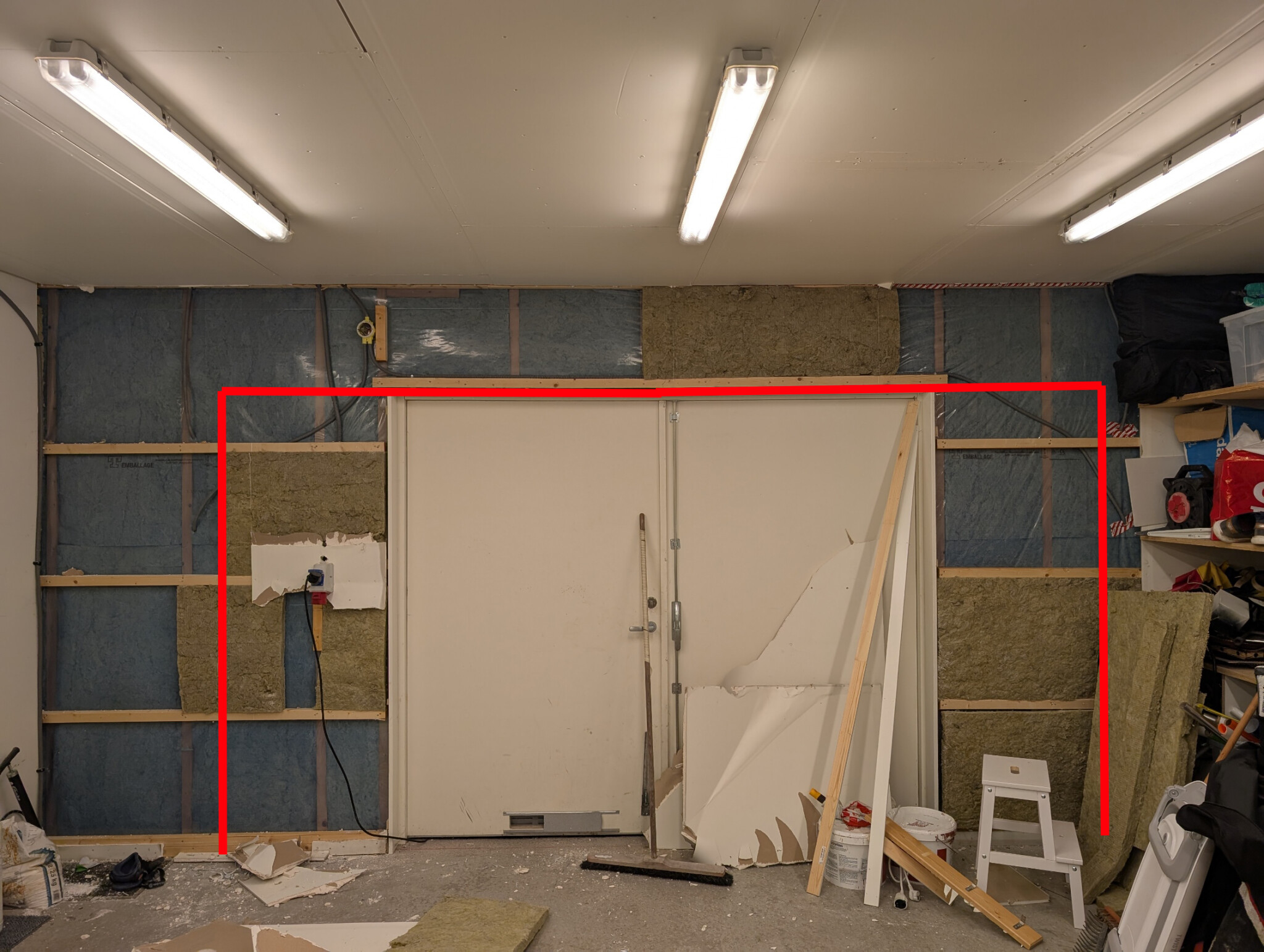

Har ikväll rivit bort all gips runt vår gamla port. Den nya porten ska vara 4000mm bred, uppmarkerat på ett ungefär med röda linjer på bild nr 2.
Såhär ser det ut just nu:
Och ungefär såhär stort kommer öppningen bli för den nya porten:
Är det något speciellt jag bör tänka på? Garageporten är på kortsidan av byggnaden. 1 regel till vänster samt två reglar till höger om porten kommer försvinna. Är det någon fara att ta bort dessa tro?

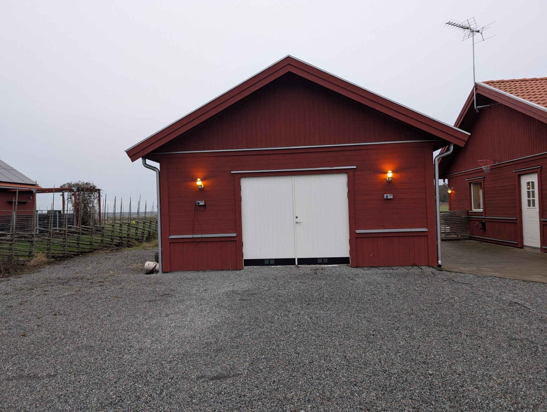

Såhär ser garaget ut utifrån om det underlättar i bedömning.

Svårt att säga tycker jag då man inte vet hur hammarbandet ser ut ovanför. Är det tillräckligt dimensionerat för att klara att så många reglar försvinner?
Skulle det vara jag skulle jag bygga en karm för porten och karmen skulle ha en eller dubbla reglar på toppen, som står på sida och agerar som ett extra hammarband och kan sprida ut krafterna.
Fast jag är inte en ingenjör så kanske vänta på nån som har utbildningen.

Det bör gå bra.
Frågan är lite hur takstolen över öppningen ser ut, är det en självbärande W stol kan du i princip ta bort hela väggen.
Men, ju mindre vägg du har ju ostadigare blir byggnaden i sidled, det är bra att kryssa med hålband på de väggdelar som är kvar innan väggskivorna sätts upp.
Är det en takskjutport du ska ha sen ??
Gör isf öppningen helt klar, gipsa, måla väggen, sätt fodring runt öppningen mm.
Snyggast är att göra regelverket så stort som uppgivet portmått (öppningsmått) då försvinner tätningslisten bakom fordringen och syns inte utifrån.
Vad du behöver för virke bakom att skruva i vet porttillverkaren, det beror lite på vilken typ av fjäder system den har.

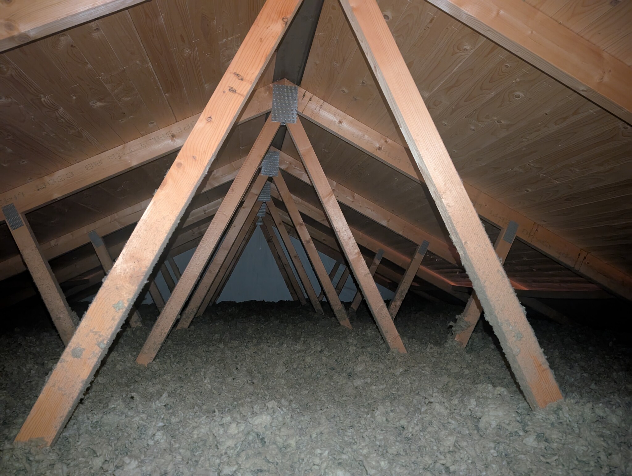

Hej och tack för alla svar! Hade inte räknat med att få flera svar på såhär kort tid!
Bifogar en bild på takstolar ovanför garaget. Bilden är tagen från vindslucka i bakkant på garaget och fotade i riktning mot den vägg där porten ska vara.
Om jag tolkar det ni skriver rätt, med bilden ovan i åtanke, så låter det ju som att det inte ska vara några konstigheter.
Planen är en motordriven takskjutport.
På tillverkarens hemsida finns det angivet dimension på virke runt dag öppningen. Tanken är att färdigställa så mycket det bara går från insidan innan den gamla porten plockas bort.

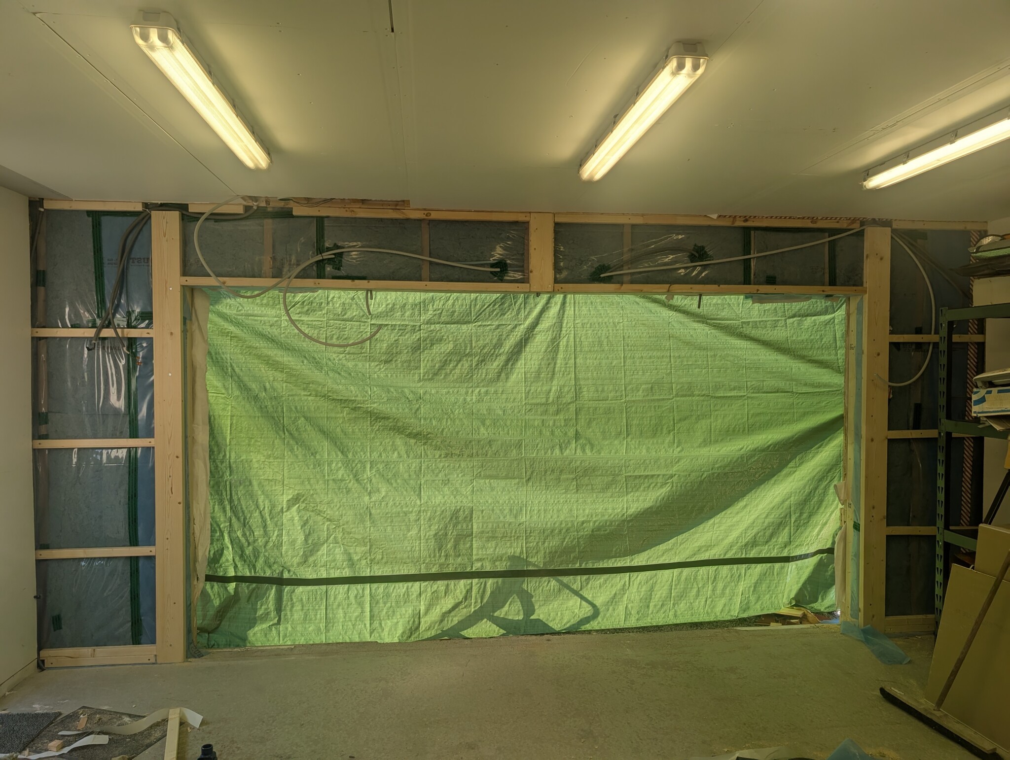

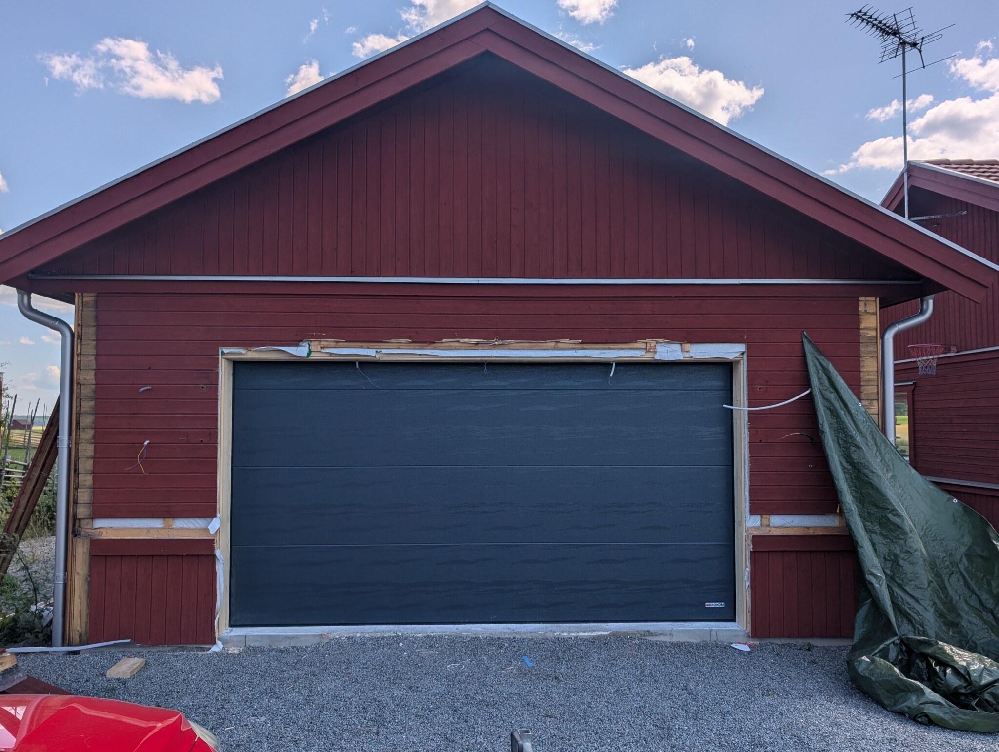

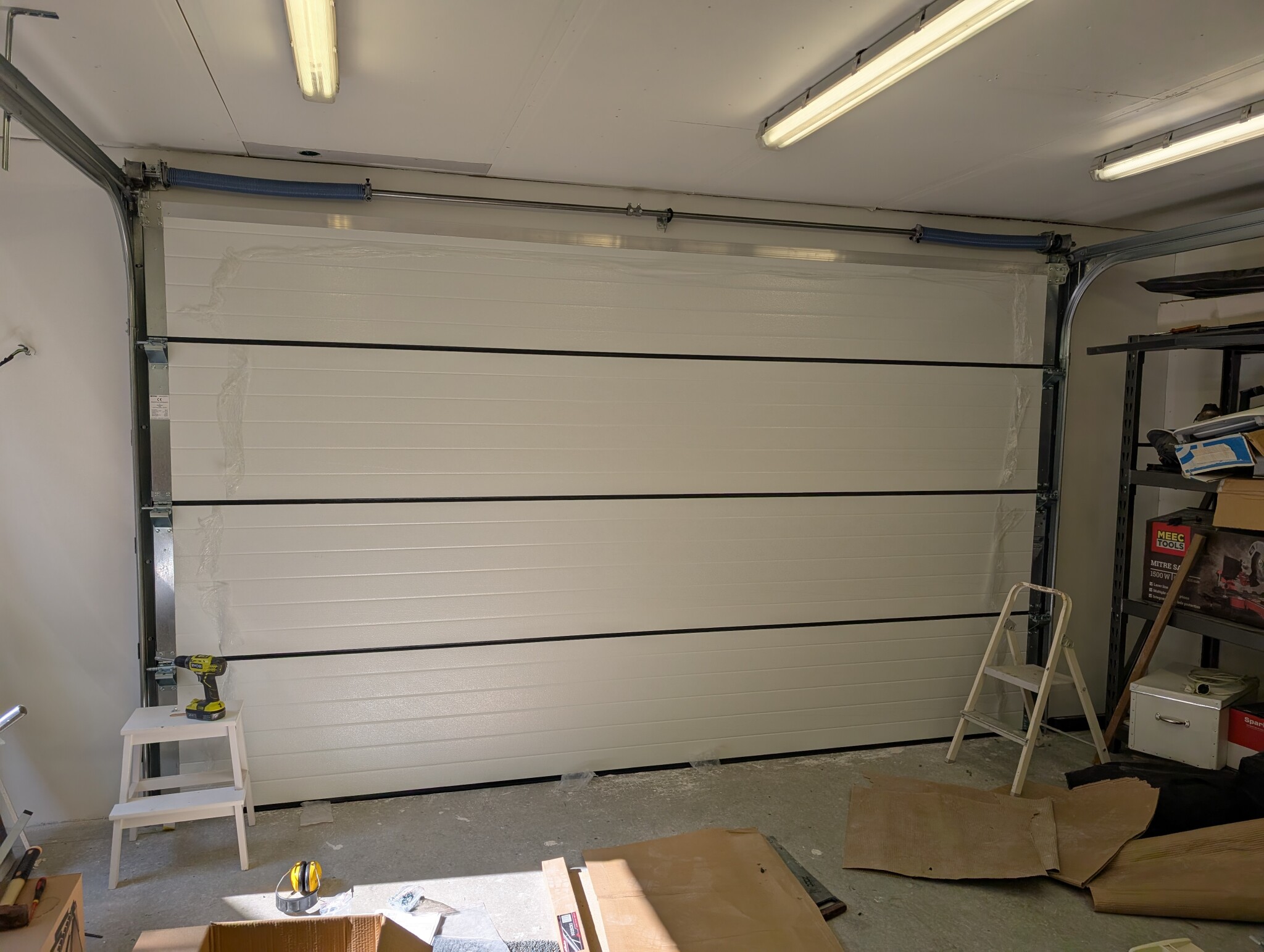

Nu sitter den bredare porten på plats!
Monterade dubbla 145x45 reglar på vardera sida som skåskruvades in i hammarband och syll innan jag öppnade upp hålet. Reglade därefter upp enligt konstens alla regler.
Bifogar lite bilder för den som är intresserad
Ny överliggare infälld mellan de nya dubbla reglarna. Sedan även en 145x45 på vardera sida om porthålet och centrerat över hålet för att kunna skruva fast portens skenor etc.
Lite snickerijobb på utsidan kvarstår, men jävligt nöjd än så länge!
Jag tycker att denna storlek passade avsevärt mycket bättre. Blir väldigt luftigt när man grejar i garaget med porten öppen. Och ska man rulla in en bil så är det enormt mycket utrymme på sidorna när man ska inZ z_bumbi skrev:
En fråga om portmåtten. Är hålet mellan reglarna samma som porten? Kommer du ha smygare också?
Ska sätta in en port själv på 5 meter och läser då att om porten ska vara 5 meter så ska hålet vara det. Men är det då hålet mellan reglarna eller ska jag räkna in smygare med så hålet mellan reglarna då ska vara ~5,05 m?
Jag valde att ha ett avstånd på ca 402cm mellan reglarna, sen ca 20mm smyg på vardera sida, så det faktiska hålet är ca 398cm från smyg till smyg
