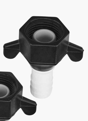

Vad behöver man för att koppla ihop en 12V vattenpump med 25mm PEM slang?
Kopplingen till pumpen ser ut så här. Är för vanlig trädgårdsslang...
Koppling för att ansluta en 12V vattenpump till en trädgårdsslang, med en gängad svart plastmutter och vit anslutningsdel.
Jag hade satt en likadan koppling på PEM-slangen och satt på en 25 mm mjuk slangbit och likaledes en 12 mm slangbit på pumpkopplingen. 12 mm till 25 mm adaptrar finns säkert på Biltema, Hornbach, Jula etc. Kan vara att de har ½" till1" adaptrar men det går lika bra det, så stum är inte mjuk slang. Glöm inte att skaffa en slangklämmor till 25 mm slangbiten.
