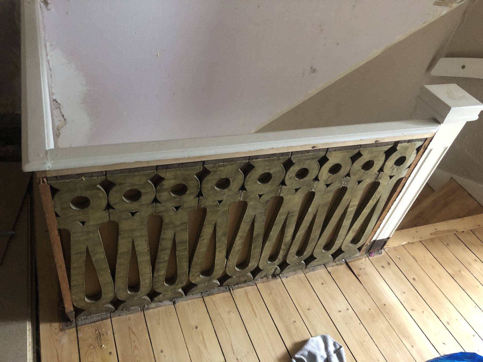

Vi river upp ett gammalt undergolv för att räta upp bjälklag och lägga ett nytt golv. Det finns ett trappräcke som ställer till det lite.
Jag planerar riva upp det gamla golvet och räcket. Skruva dit ett tillfälligt räcke i sidostolpe och underligare i bjälklaget som säkerhet medan jag riktar golv. När jag sedan lägger golvet så är frågan hur man gör det bäst. Kan man lägga undergolv fram till räcket (breda bjälklag så det finns plats) så att räcket ligger kvar direkt mot bjälklag eller vill man ta bort räcket lägga undergolv och sedan skruva dit räcket? Saken är den också att det här tillfälliga räcket kommer nog vara där ett tag till ett mer permanent räcke sätts dit och man vill ju varken perforera undergolv eller bjälklag onödigt mycket. Kommer det ställa till problem vid ditsättning av ett nytt räcke om golvet inte går hela vägen ut?
/Patrik
  • Gammalt trappräcke intill en vägg och ovanpå ett trägolv som planeras att renoveras.
