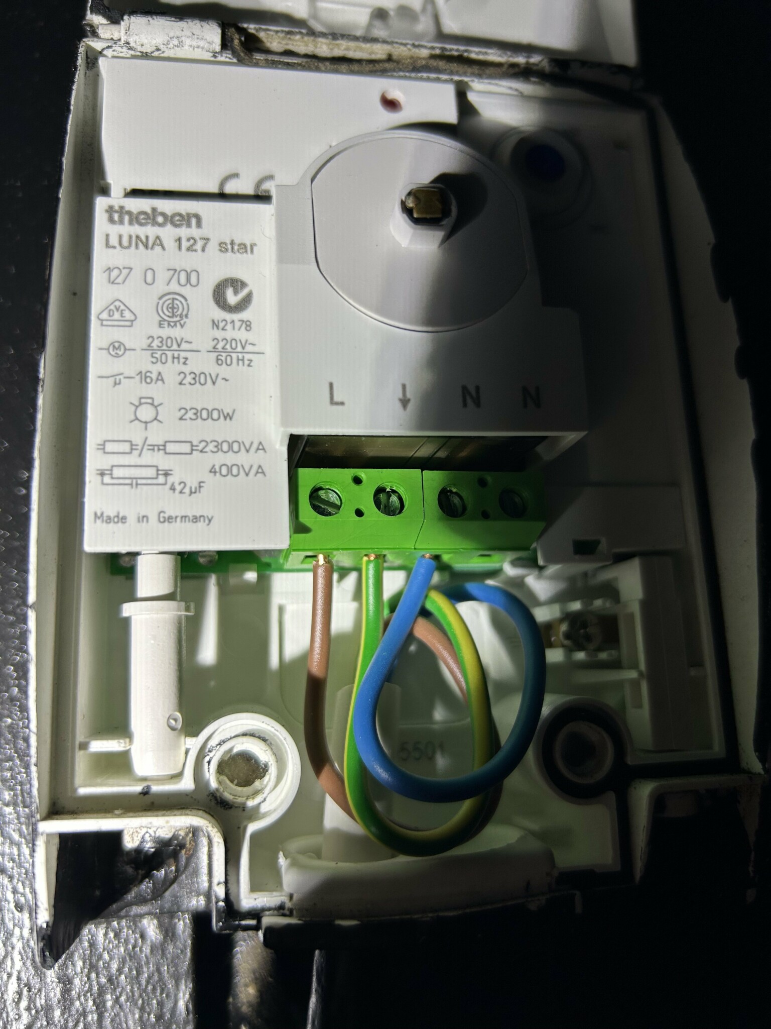

Jag har ett skymningsrelä (luna 127 star) för ytterbelysningen som har slutat fungera.
Naiv som jag är åkte jag till biltema och köpte ett nytt skymningsrelä med tanken att enkelt byta ut.
Men när jag öppnade det befintliga relät så blev jag konfunderad, det är en kabel med fas, nolla och jord. Används gul/grön som tändtråd?

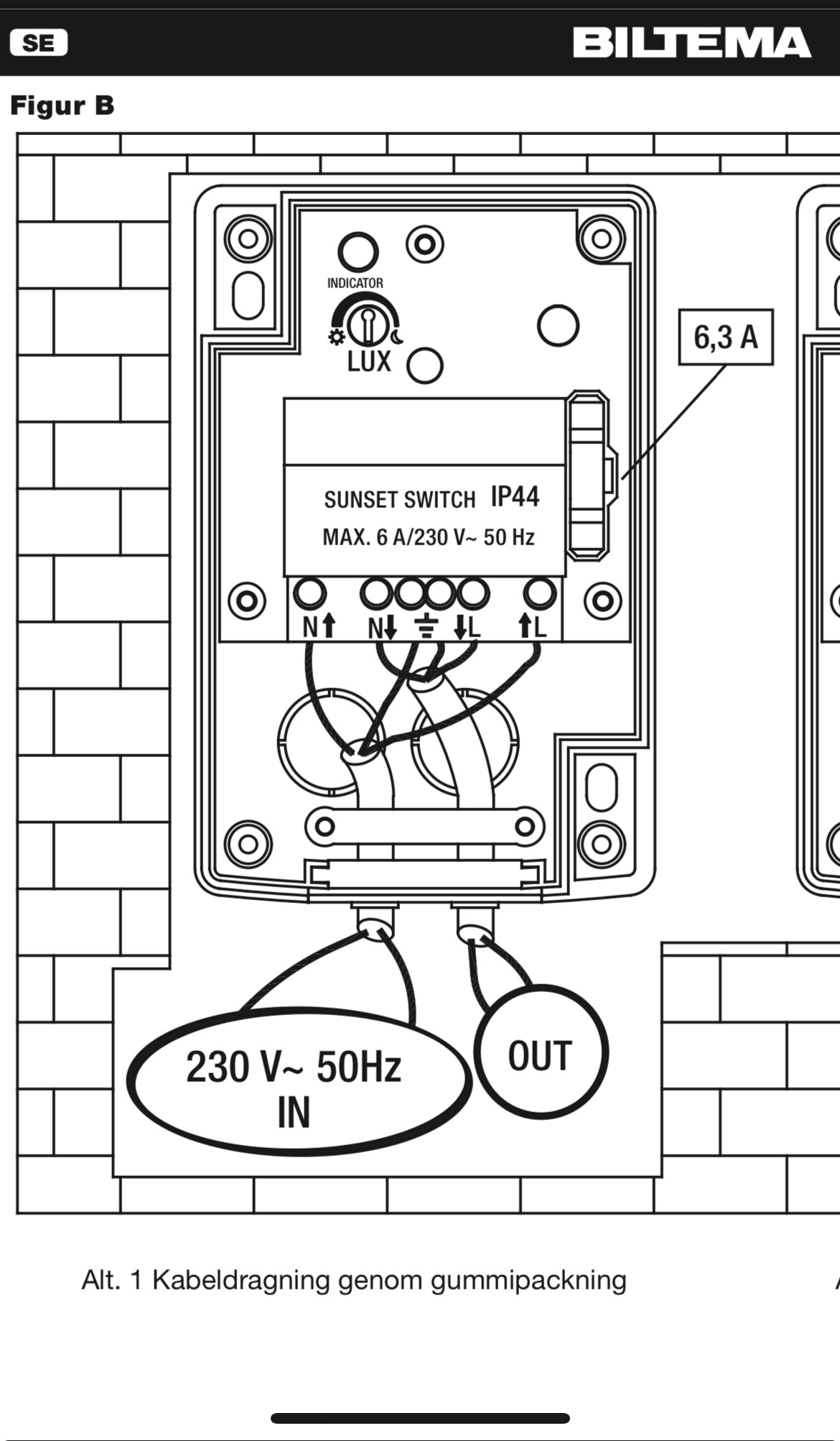

Kan jag inte använda biltema varianten? För enligt installations guiden så behöver man en ingående fas och nolla och en utgående slinga till lamporna.
Vet inte om detta är tillräckligt med info för att kunna svara, men hoppas det.
  • Skymningsrelä Luna 127 star med brun, blå och gul/grön kabel, fodralet öppet.
  • Illustration av ett skymningsrelä från Biltema med kabeldragning, visande anslutningspunkter för fas, nolla och utgång mot lampor.
Ja, man har dragit fel kabel och använt gul/grön som tändtråd. Absolut inte ok.
avh67f och 3 till

Tack för svar! Tyckte det såg skumt ut. Betyder det också att lamporna kopplade till detta är ojordade?

Visst kan du använda biltemaprylen även om kabelfärgen är fel.
Göm den gulgröna färgen med en svart/vit/röd/gul eller så krympslang över så blir den en tändtråd.
Den sätter du sedan i L pil ut.
Dom två andra sätter du brun i L pil in och blå i N pil in.
Det vet man inte.
Man har nog dragit denna kabeln från lampan till sensorn enbart, lampan har ström och kanske jord från annan stans.
Lampan lär väl ha ström genom den gulgröna "tändtråden" från skymningsreläet. Hur skulle det någonsin ha fungerat på annat sätt?
Javisst, men det sitter säkert wago/sockerbit eller bara två sladdar på en skruv som splittrar kabeln där nollan går till lampan OCH sensorn, fas går till sensorn och kommer tillbaks som tändtråd.
Skyddsjord kanske direkt till lampan...ingen vet.
Skit samma, detaljer utan betydelse.🤓
Det beror väl på om man är nöjd med samma vidriga inkoppling som tidigare bara det lyser, eller om man vill passa på att ordna en korrekt installation? Med lite tur behövs bara en kort bit fyrledare mellan sensor och en kopplingsdosa för att få allt OK. Med lite otur är det värre att åtgärda...
Om det ska göras helt korrekt enligt tillverkarens anvisningar ska det dras en ny treledare tillbaka till lampan och befintlig ledning kopplas om.
ELLER så gör man det enkelt och låter det vara som innan (det är ju inte farligt, bara inte enligt regelverket).
Det finns ingen risk att någon mistar den krympslangsgömda gröngula färgen för jord eftersom det syns i båda ändarna vad den är ansluten som.

Stort tack för era svar och förklaringar!
Jag förstår problematiken och för ta mig en funderare på om lösning är att låtsas som inget eller ringa en elektriker.
A
Gör rätt och byt ut den felaktiga kabeln.
