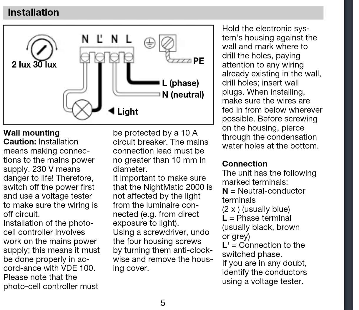

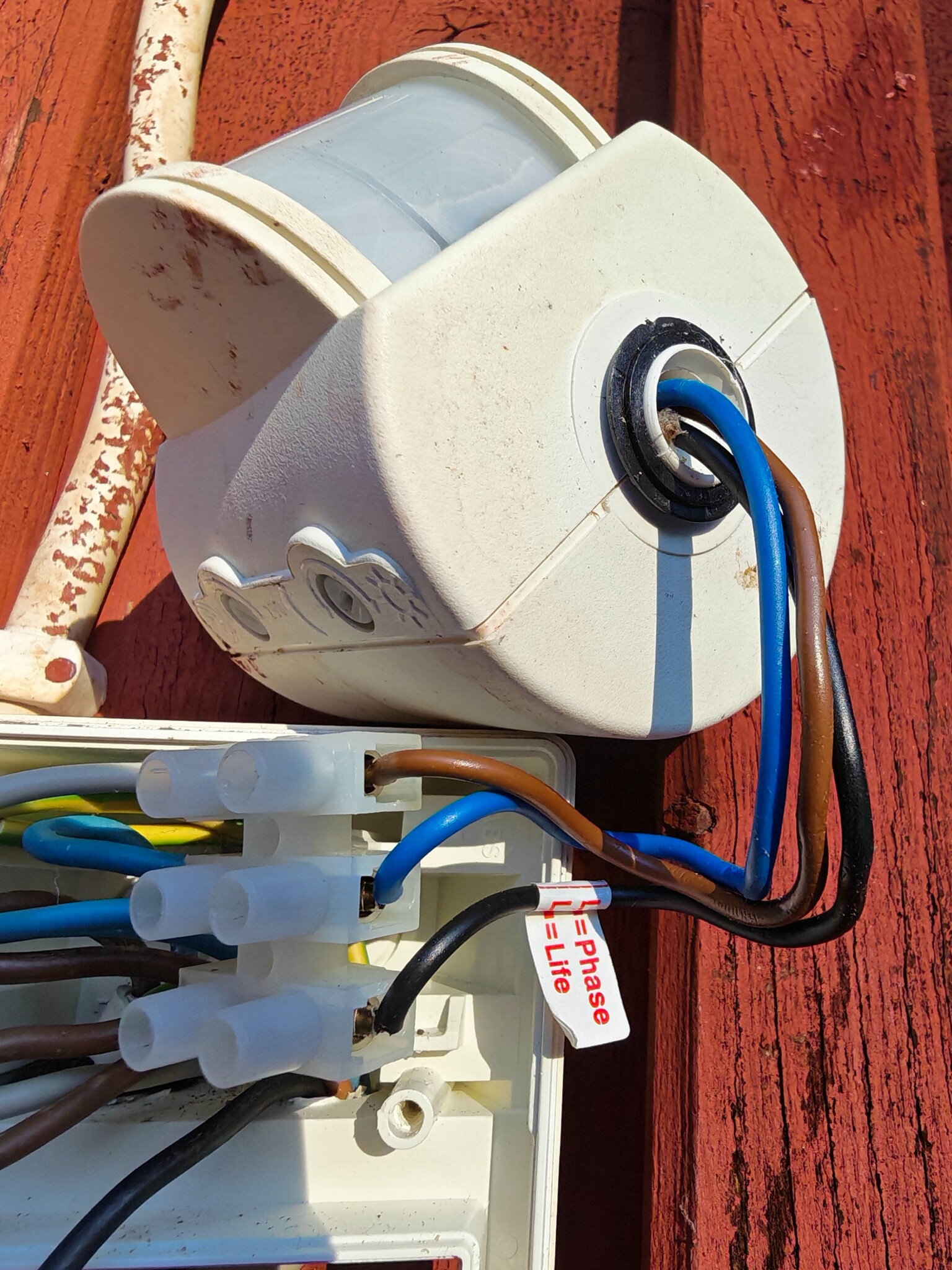

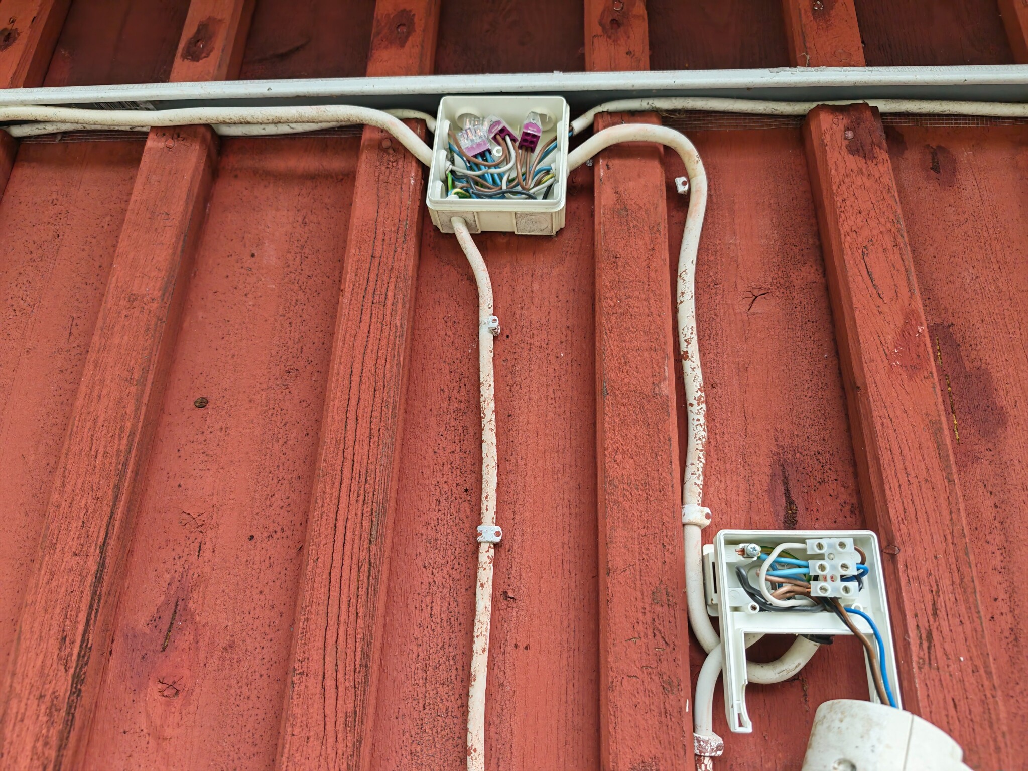

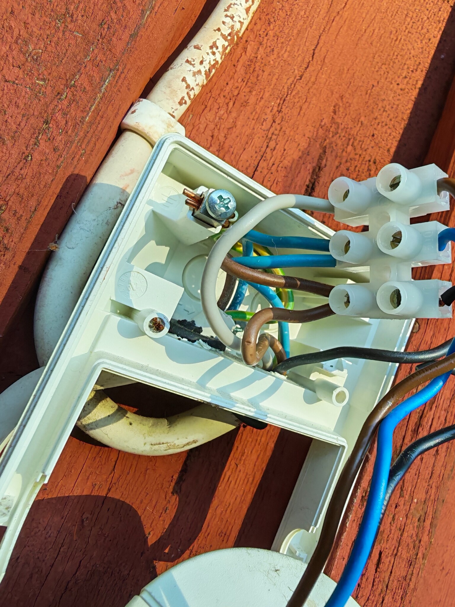

Trasig rörelsedetektor måste ersättas men upptäcker att skymningsrelä (Steinel NM2000) har plint för L och N in och ut medans gamla rörelsedetektor var kopplad med tre trådar enligt bilden. Tips om hur man bör koppla?

Det brukar följa med ett kopplingsschema, som man kan gå efter. Hur ser det ut?
I din bild
Svart = L
Blå = N
Brun = tändtråd, alltså till belysningen
Dom två N är internt ihopkopplade.
Om det är enklare så kopplar du likadant som innan ( din N till lampan går redan direkt dit och behöver inte dras fram till sensorn).
Instruktionsdiagram för installation av fotocellkontroll med märkta terminaler N, L, L', och PE samt anslutning till lampa och strömkälla.
lars_stefan_axelsson
Med andra ord enbart brun och svart mellan sockerbiten och skymningsrelä?
Nej, du behöver en Fas L ( svart) och en nolla N ( blå) till skymningsreläet ( som strömförsörjning till detektorn).
Därifrån går tändtråden L' ( brun) till din lampa, det är samma sak som den svarta men den går genom ett relä som bryter/sluter.
