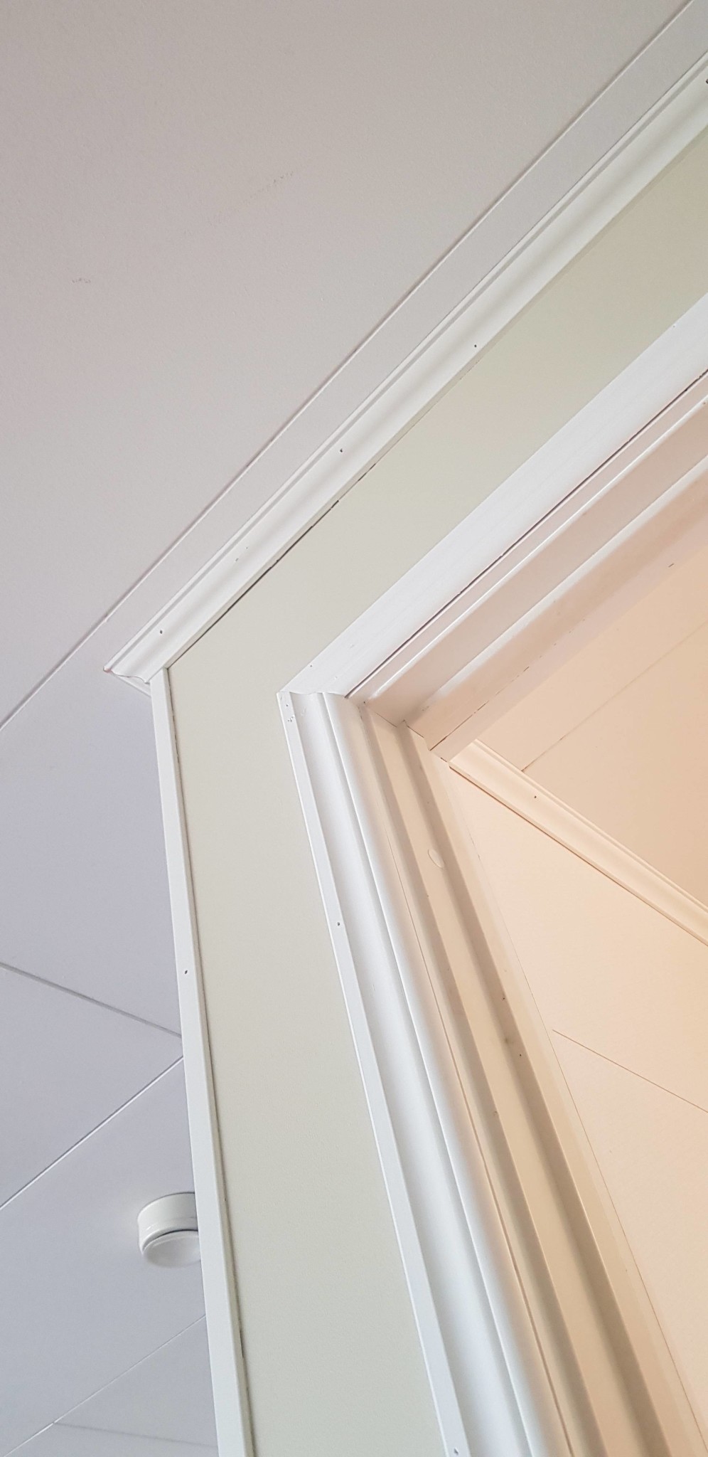

Har tänkt ge mig på att byta tak i badrummet. Riva ner takskivorna och ersätta med gles och gips. Problemet är bara att samma takskiva tycks löpa mellan både vardagsrummet och badrummet. Även mot sovrummet verka samma tillvägagångssätt använts. Hur ska jag lösa detta? Multivertyg och kapa bort skivorna runtom badrumstaket med trasig ångspärr som följd? Går det att åtgärda?
Risken är väl också ganska överhängande att det inte finns någon takstol vid väggen att fästa glesen i.
Är projektet dömt att misslyckas? Vill gärna inte riva och inse att jag gjort bort mig.
  • Övergång mellan tak och vägg i ett rum med synliga skruvhål och lister, potentiell utmaning vid renovering.
Kommer du åt från vinden?
Tyvärr inte.
Tänker att limma renoveringsgips med skruvar på vissa ställen utanpå den gamla takskivan, hade varit en möjlighet
Mjo. Tänker att vikten av gipset blir för tungt för takskivorna som endast är spikade på cc 1200. Plus att dessa även är skarvade mitt emellan takstolarna på vissa ställen.
Om det inte finns någon takstol att fästa glesen i mot väggen. Fungerar det då att skruva fast en regel, typ 2"4", på väggen som jag sedan fäster glesen på undersidan av?
T
Du ska ändå ner med taklisten, skruva en 90 graders vinklad plåt mot väggen och med jämnhöjd med det nya taket.
Eller som Clemens förklarar, en regel som du fäster uppe på väggen så du kan fästa nya taket emot.
