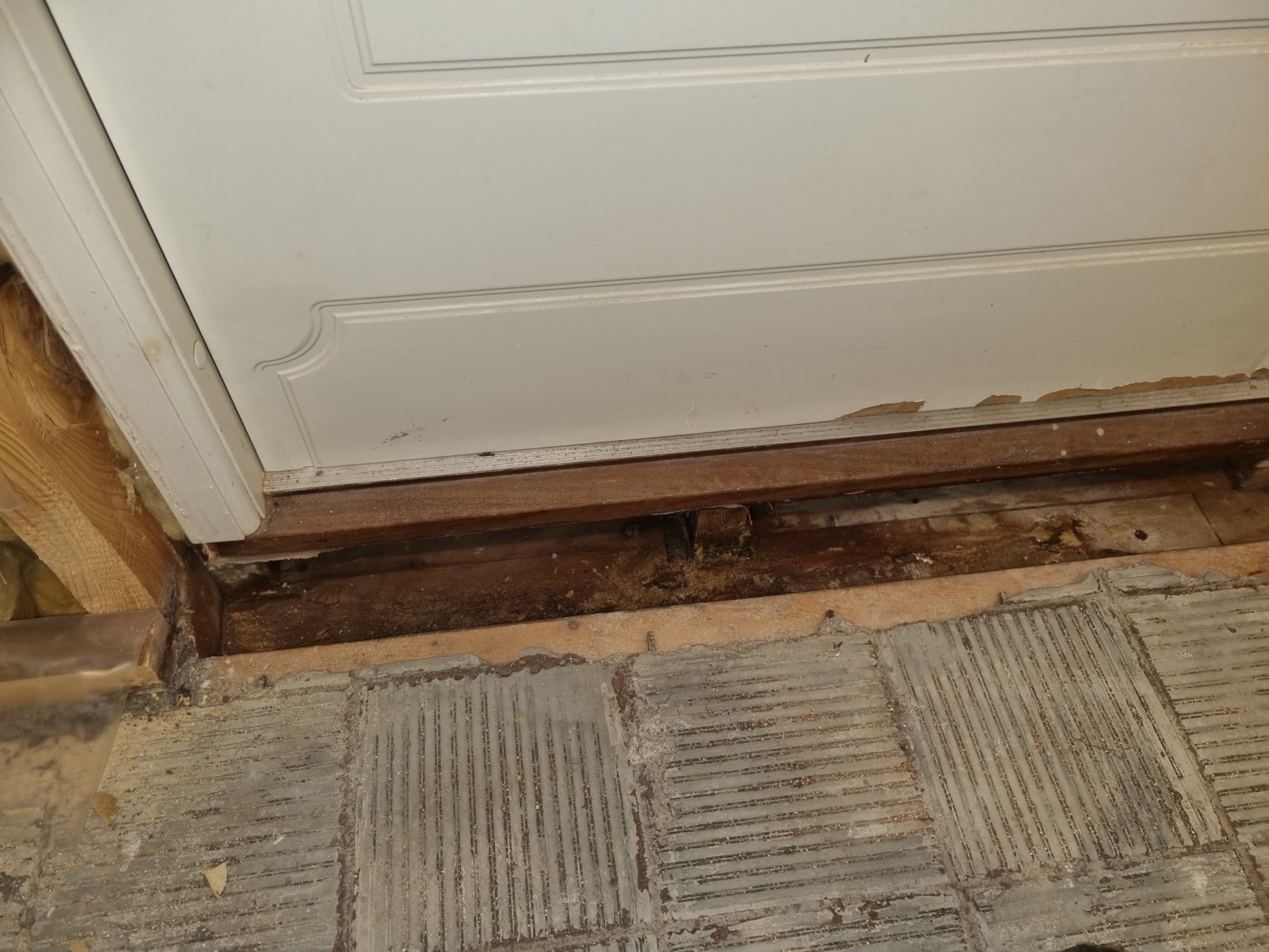

Håller på att renovera en grovhall och efter att ha knackat bort klinkern så märkte vi att det var lite mörka fläckar kring ytterdörren som luktade lite som satans avkomma (kattpiss). För att komma till rätta med detta så knackade jag loss betongkakan vid ytterdörren och märkte att kisset tagit sig genom betongen, under cellplasten och impregnerat syllen.
Nu funderar jag lite på hur jag ska lösa detta på bästa sätt
Tanken är att kapa bort den skadade syllen mellan reglarna i dörröppningen och ersätta med ny syll för att sedan bygga upp på samma sätt med cellplast och betong, alternativt skippa cellplasten och fylla hela glipan med EPS. Men hur gör man för att fästa syllen då? Det finns ju inga stående reglar som vilar på den, och man vill väl låta syllen vara helt isolerad från plattan med syllpapp/syllremsa utan skruvar eller liknande som går igenom? En annan novis fundering är om det kan påverka hållfastheten om det inte finns någon syll mellan två reglar i ytterväggen?
Bifogar en bild på eländet om det kan hjälpa något:

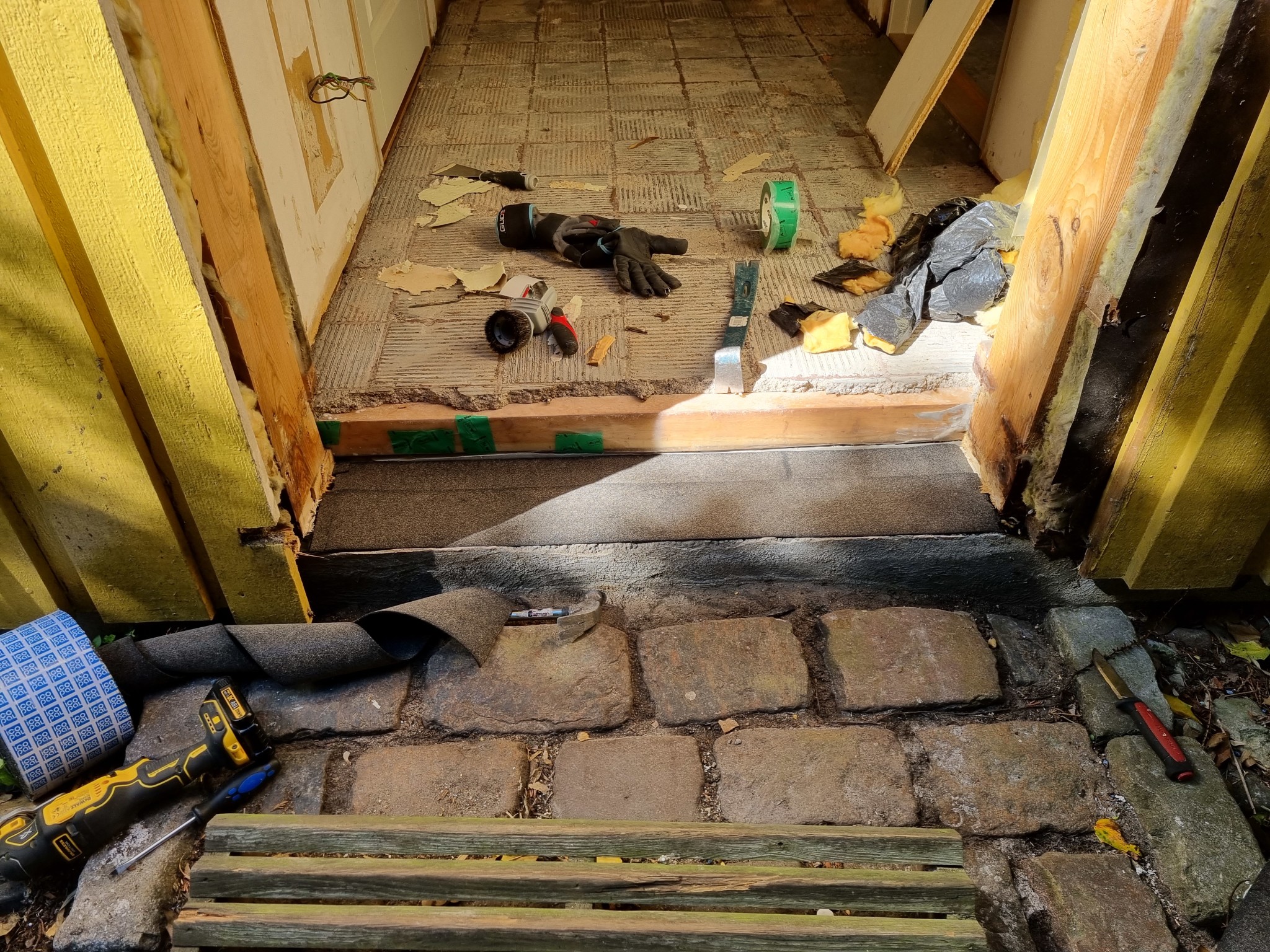

Syllen bortriven och tidigare syllisoleringen utbytt till syllpapp. Har var det skönt att få bekräftat att även om huset vilar på en oisolerad platta uppförd åren 79/80 så har man oimpregnerade syllar som ligger på kappilärbrytande remsa. Det visade sig även att en del av skadorna på denna bit verkar ha kommit utifrån, så tröskelblecket har nog inte helt gjort sitt jobb heller.

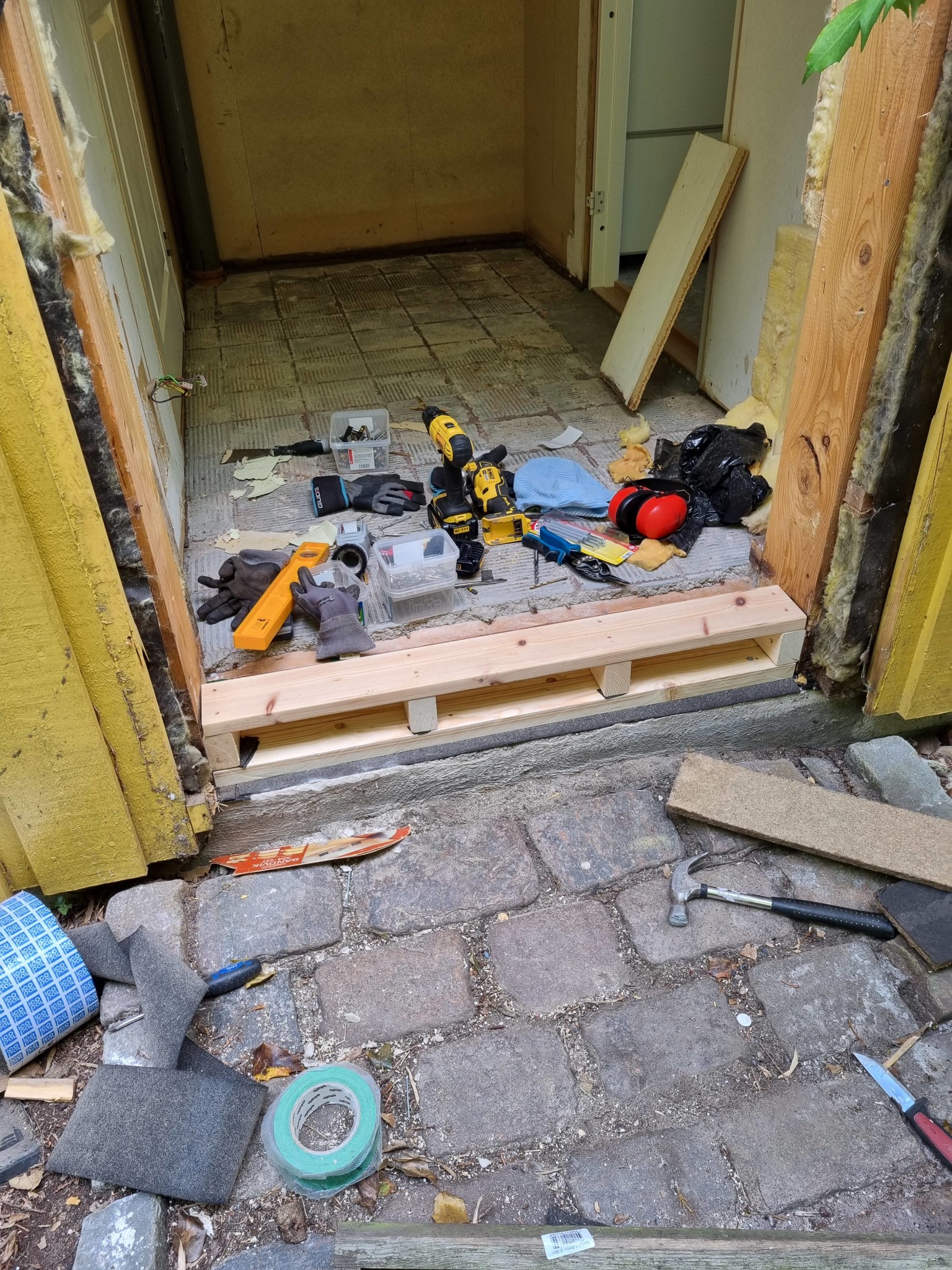

Ny syllbit på plats fäst med spikplugg samt uppbyggt för dörrkarmen.

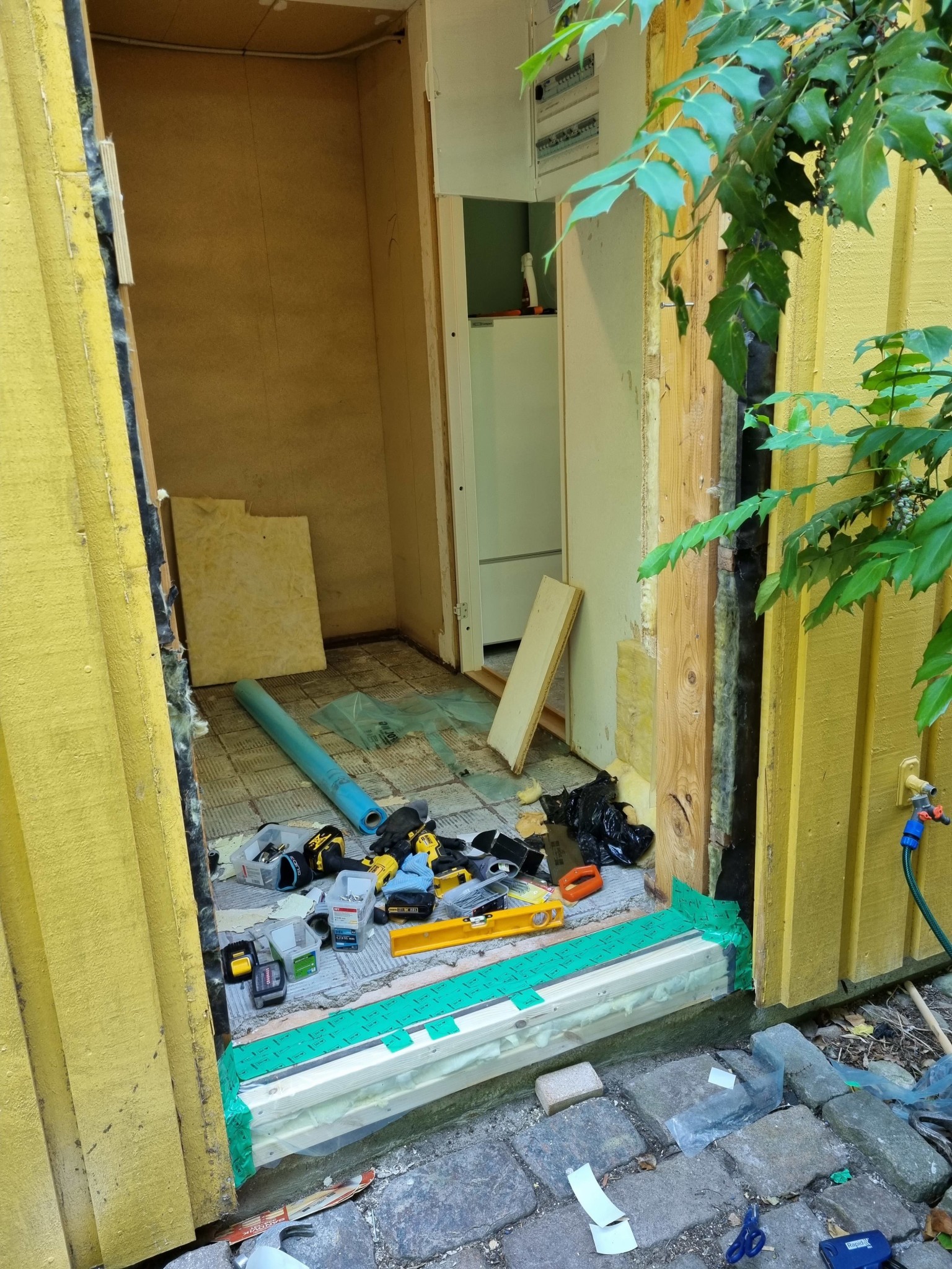

Sekundärtätning på plats för att gardera sig mot att fukt tar sig in denna väg igen, även reglar för att fästa ytterpanel under dörren på plats.

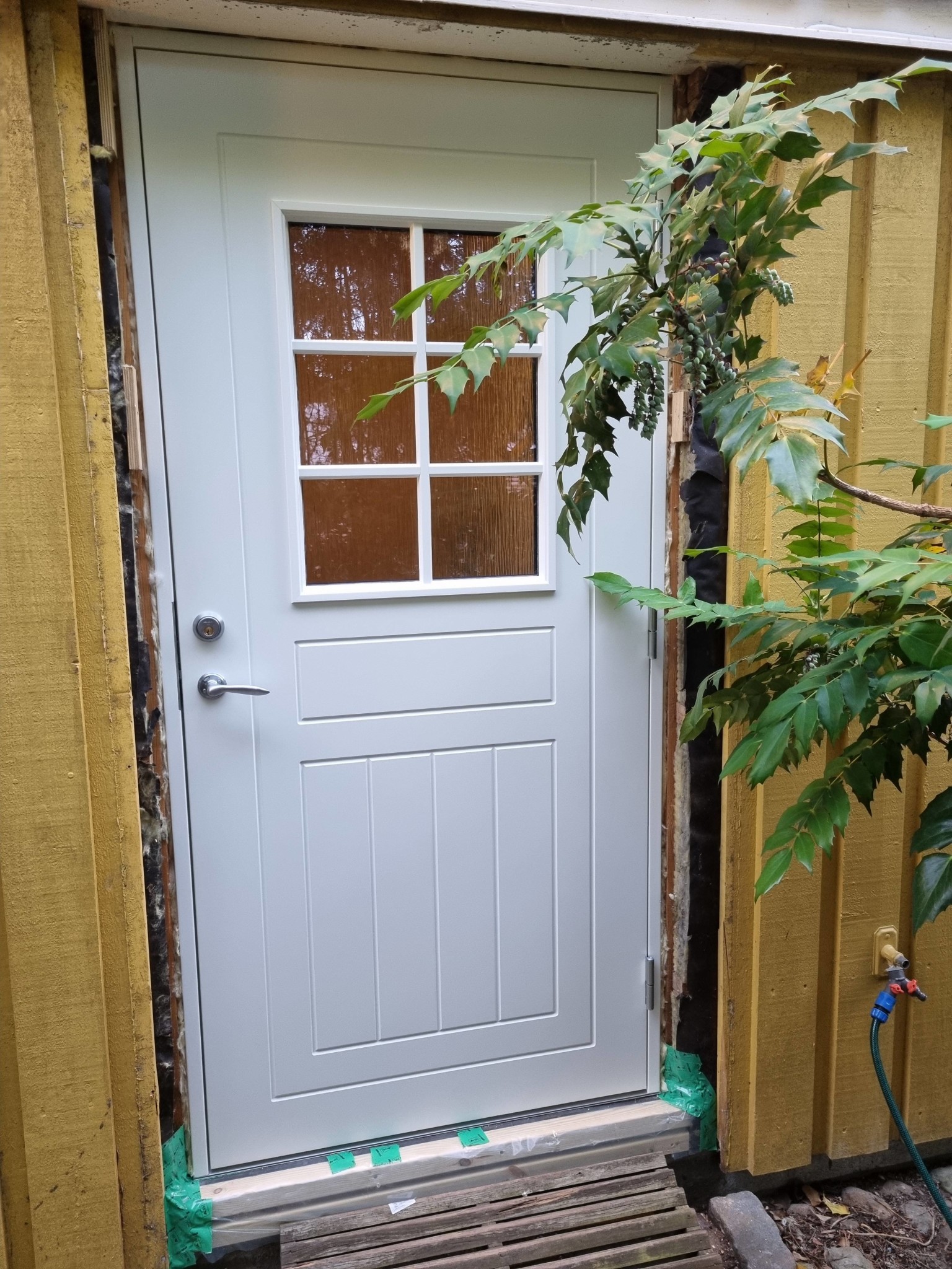

Karm och dörr på plats, är man observant kan man se att avståndet mellan reglarna under dörren krympt något och isoleringen är borta, så kan det gå om man slarvar med att försäkra sig om att öppningsmåttet blev rätt första gången

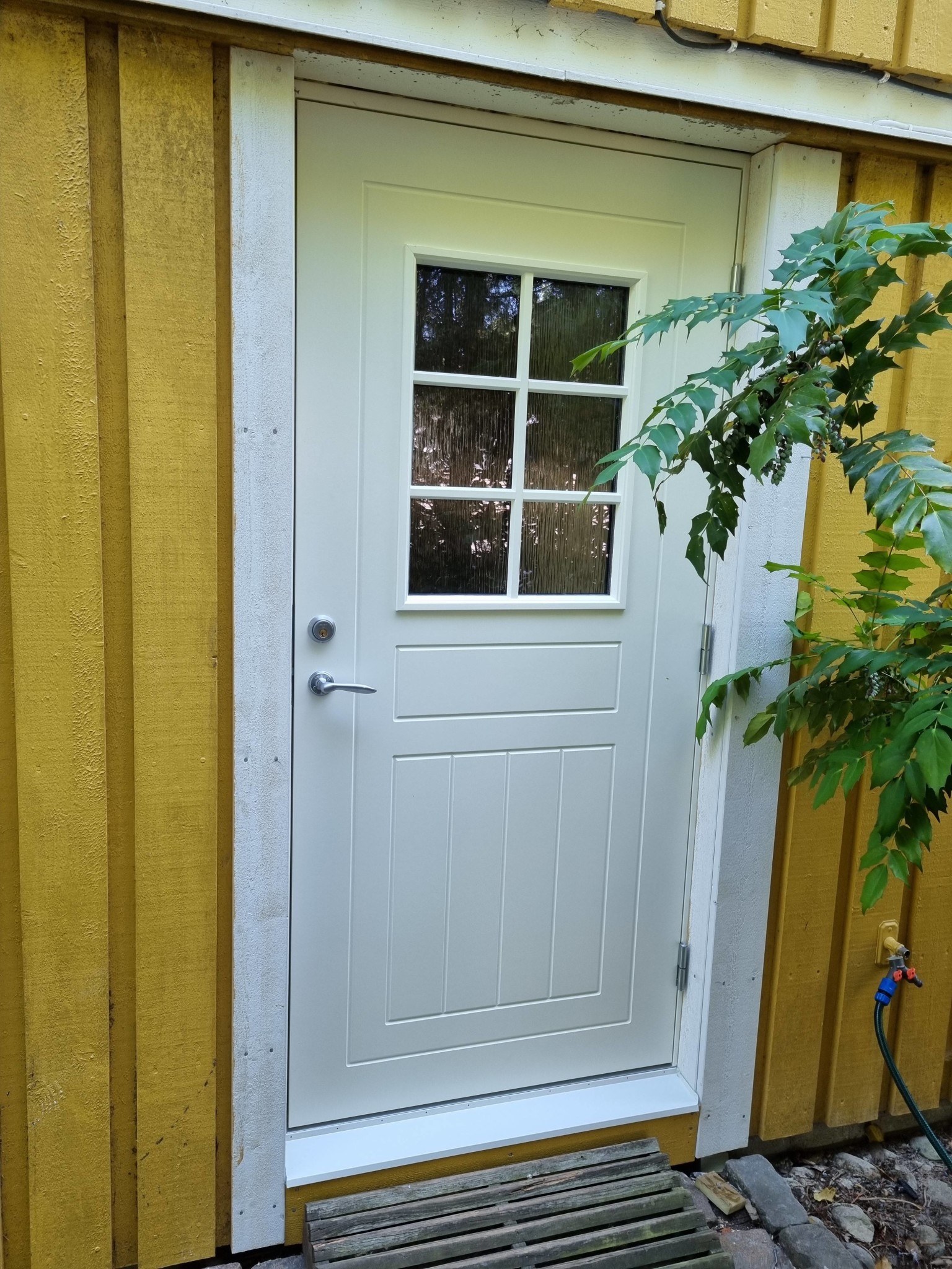

Ny ytterpanel på plats samt nytt bleck till tröskeln. Än så länge bara grundad panel från bygghandeln men funderar nu lite på vad man ska sikta på för färg. Ursprunligen gick panelen intil dörröpningen i samma gula som resten av väggen, men jag är inne på att det ger en snyggare inramning att låta dessa förbli vita, vad säger ni andra?
Allt som allt gick trivning till att dörren var på plats utan ny panel och bleck på en dag.
