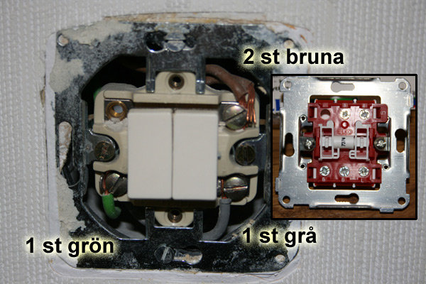

Jag skall byta en kron strömbrytare i mitt vardagsrum. Idag finns där en gammal strömbrytare som har 2 st bruna, 1 st grön samt 1 st grå sladdar. Jag har köpt en ny strömbrytare men vet ej hur jag skall dra sladdarna.
På den befintliga strömbrytaren finns det inga markeringar.
Mitt hus är byggt 1978 och ingen har pillat med elen sedan dess.
Jag bifogar en bild på den befintliga strömbrytaren och den nya. Hoppas att någon vänlig själ kan hjälpa mig.

Det ser ut som att de två bruna ska in på L i den nya strömbrytaren och den grå respektive den gröna in på varsin av pilarna ut. Testa och se om det funkar. Det bästa vore ju om du kunde mäta dig fram, men det är inget farligt att prova just detta exempel.
