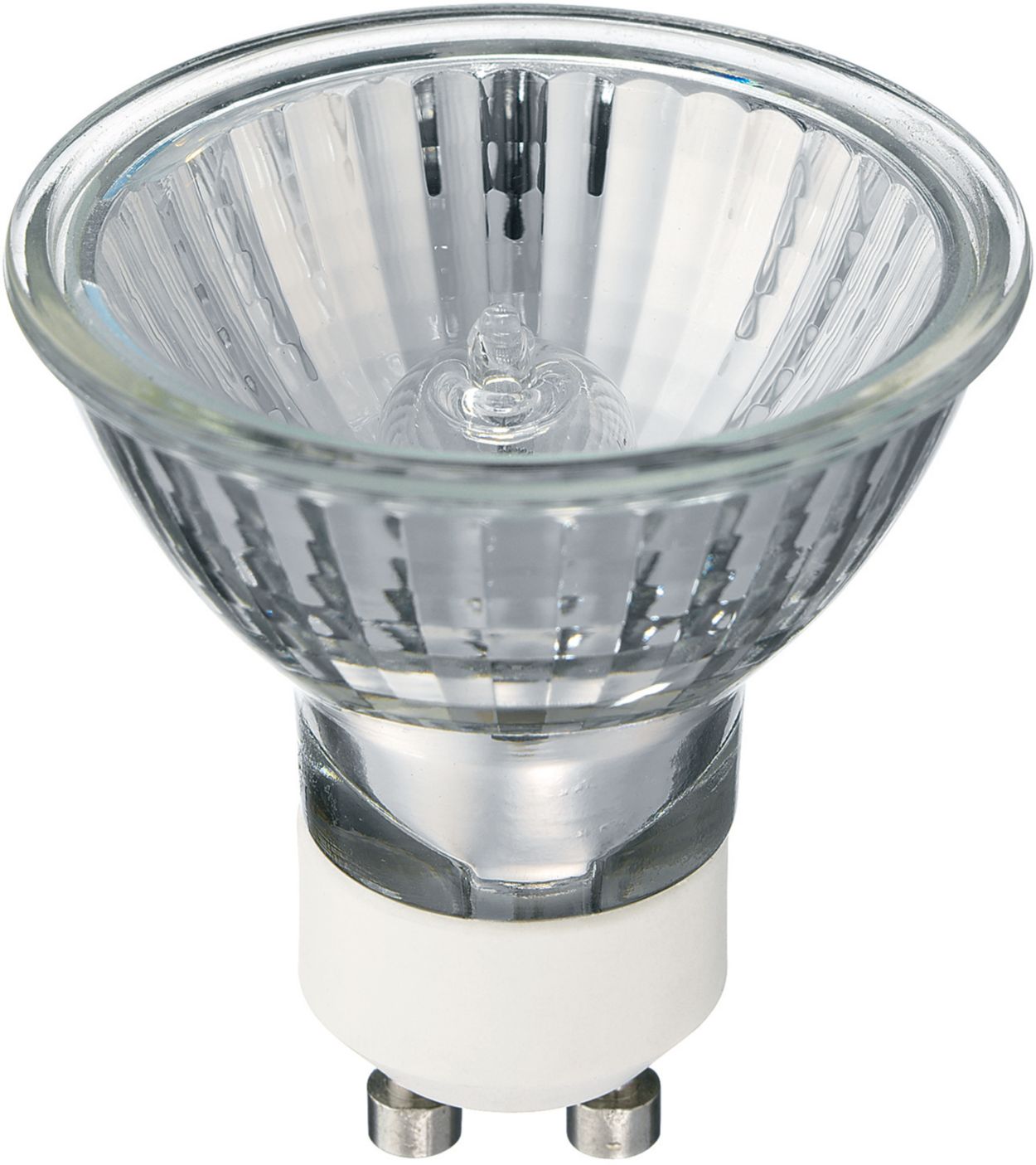

Lampan kan mycket väl vara en med GU10 sockel. Bildlänk

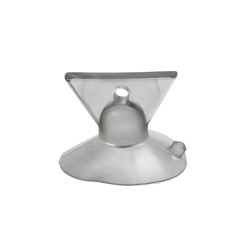

Om det är en sådan lampa, så rekomenderas en sugkopp med ett litet handtag på, som man tar på lampglaset och vrider lampan 30grader åt nåt håll så lossnar lampan.

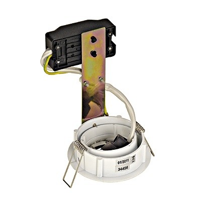

Ska du däremot ha bort hela spotlighten så sitter det ganska stumma fjädrar på sidan som pressar mot gipset/taket. De ska gå att få ner lampan med viss försiktighet och kraft dra ner hela hållaren.

Spoten har bajonettfattning. Så den skall gå att skruva lite när du trycker på den. Om det är svårt att komma åt så finns det specialverktyg för det. En liten sugkopp på en stav. Har sett sådana på Bauhaus, Ikea osv.
Det går att dra ut hela armaturen, den sitter fast med fjädrande armar bakom gipskivan. Men fjädern är rätt hård, så det finns en liten risk att taket skadas. Och stor risk att den slår ner som en råttfälla på dina fingrar när du får ut armaturen.
Men det skall som sagt inte behövas, lampan går att skruva ut med ett 4e dels varvs vridning.

Det sitter två vingar som håller spotten uppe. Du får alltså ta ut hela lampan. Dra den med lite våld tills du ser fjädrarna/vingarna, sedan kan du trycka ihop dem och ta ut spotten. OBS akta fingrarna för det gör ont som ******* att få den på fingrarna.
Likt denna
