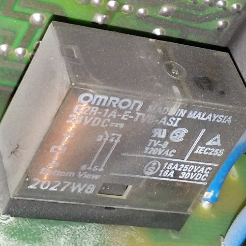

Bifogar en bild på reläet i vår dammsugare. Har sökt på beteckningen G2R-1A-E men hittar lite olika varianter. Min fråga är egentligen om det ska vara 24 V eller 230 V eller 120 V? Tycker alla finns med på reläet :) Närbild på ett OMRON G2R-1A-E relä i en centraldammsugare, med specifikationer synliga.

Ingen expert på cdammsugare men. Reläet du ska köpa ska vara 24VDC. Hur ser den blå barbapappan ut (varistorn)? Bränd?

Elfa har nog det reläet, eller ett väldigt snarlikt i alla fall.
[länk]
~30:- plus moms
Tackar för hjälpen, får kolla med Elfa om de kan ge tips.

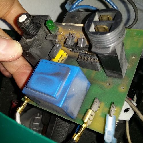

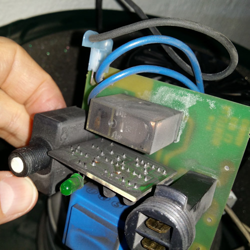

Någon barbapappa hittar jag inte :) Hand håller ett elektronikkort med komponenter och anslutningar, inget barbapappa synligt.
Hand håller ett kretskort med olika elektroniska komponenter och kablar.
Jag ser nu att jag såg fel, du har aldrig haft barbapappa. (Du har en släckdiod istället, det är säkert inget fel på den). Prova du att börja med att byta reläet.

Beställde ett relä på Elfa. Det kom idag. Har nu bytt och nu funkar dammsugaren som den ska igen. Längesen jag lödde så det var riktigt kul :)
