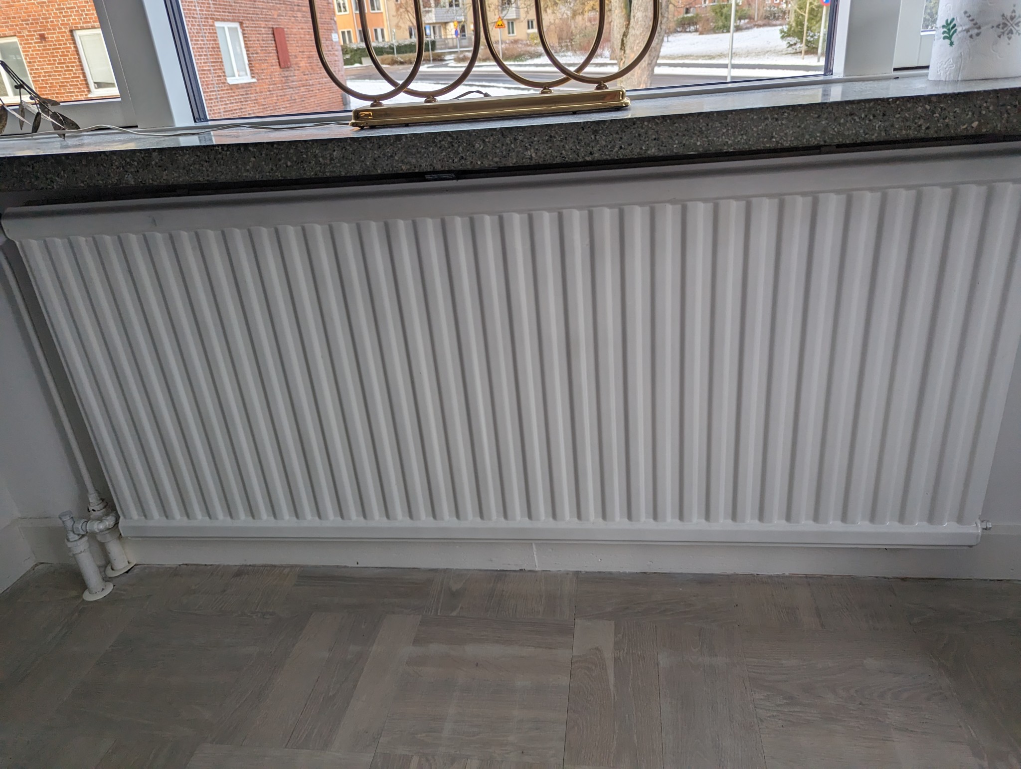

Har ett stenhus byggt -38 med fjärrvärme som vi installerade för 2-3 år sedan.
Huset har haft oljepanna från början och pellets när vi köpte det, väldigt från "orginal" radiatorer kvar.
Majoriteten är av modell enligt bild, har läst att de gamla elementen är dåliga för moderna system då de är gjorda för väldigt höga framledningstemperaturer..
Misstänker dock att det mest berör hus med värmepumpar, har ganska hög kWh förbrukning på fjärrvärmen därav min fråga..
Är det någon som vet ifall det är lönsamt att byta ut elementen? Misstänker att de blivit utbytta på 70 talet.
Tack! God jul!

Men har du fjärrvärme borde du ha rätt hög inkommande?Annars är det som du beskriver att har man bergvärme så brukar det bli svår att komma upp på så hög framledningstemperatur.Zoldot skrev:

Behovet av låg framledningstemp, gäller framförallt om man har en värmepump som värmekälla. Den blir mindre effektiv med ökande temperatur. Men om du har en värmekälla där man eldar (som man gör på fjärrvärmeverken), spelar det ingen roll.
Du har samma energiförbrukning från fjärrvärmen oberoende om du har högtempertursystem eller lågtemperatursystem.
Däremot så har vissa Fjv-bolag straffavgift om returtemperaturen är hög samtidigt som flödet är högt.
Vi har just nu
TV = 80,7⁰
TR = 34,1⁰ utan att något varmvatten har tappats senaste 30 minuterna,
DeltT = 46,7⁰
Q = 0,062 m^3/h, steg precis upp till 0,080.
Framledningstemperatur radiatorkretsen är nu 41⁰ men steg till 42⁰, vi har högtempertursystem.
