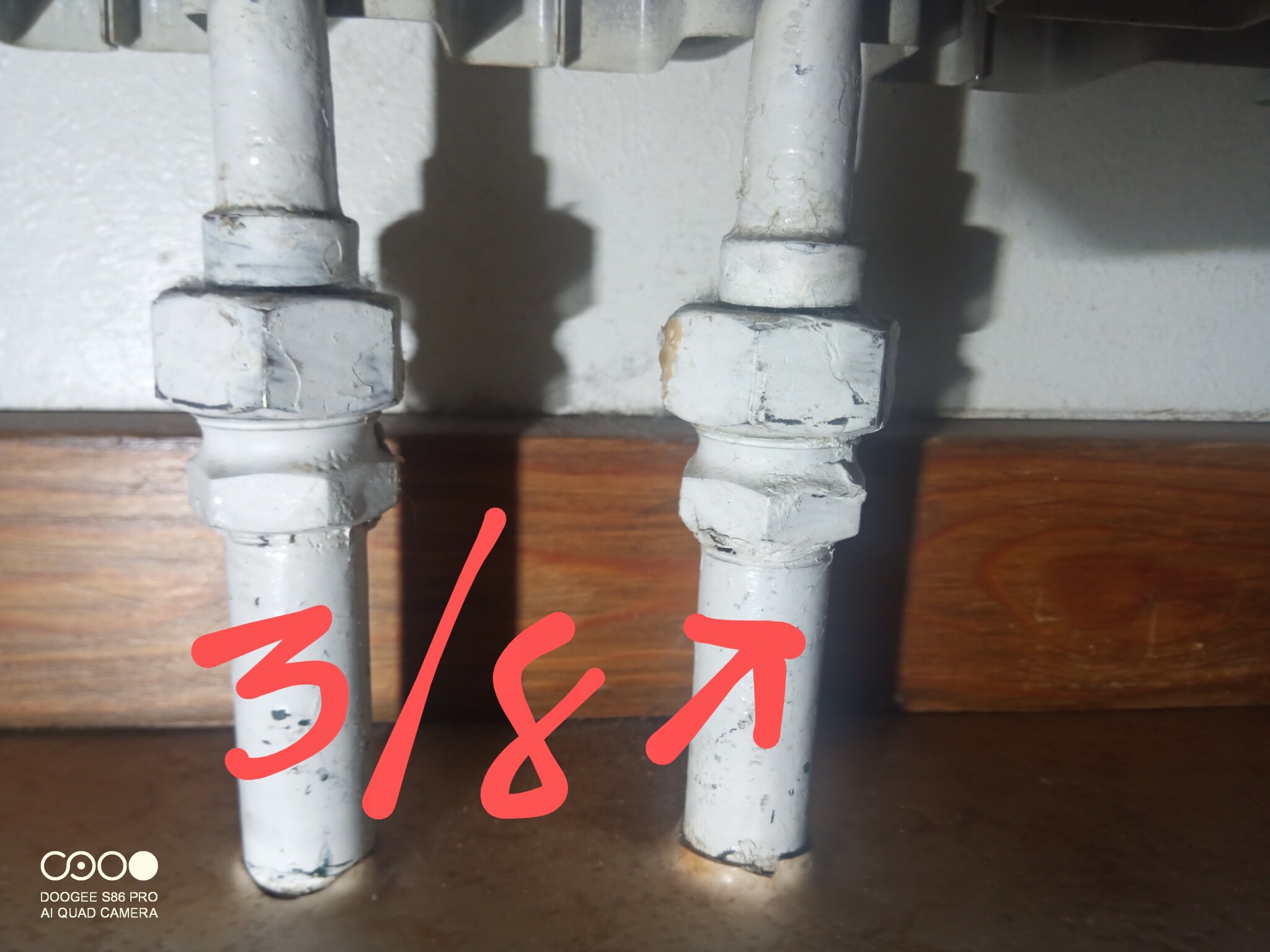

Hej ska byta ut några radiatorer och tänkte ansluta mot stål röret (3/8) med en kläm koppling rak övergång 12*10 R med 12 mm Prisol rör o stödhylsa mot ett Tp 22 Flex koppel är det okej Mvh Lars-olov
  • Två vita stålrör med kopplingar, markerade med "3/8" och pil teckning i rött, fotograferade mot en vägg med träpanel.

Hej och välkommen till forumet @Julskinkan 👍👍⛄⛄
Att nyttja befintliga gängor är det smartaste som du redan tänkt.
Täta med lin+locher.
Jag ser inga hinder alls.
Koppla på till ditt TP-flex!
