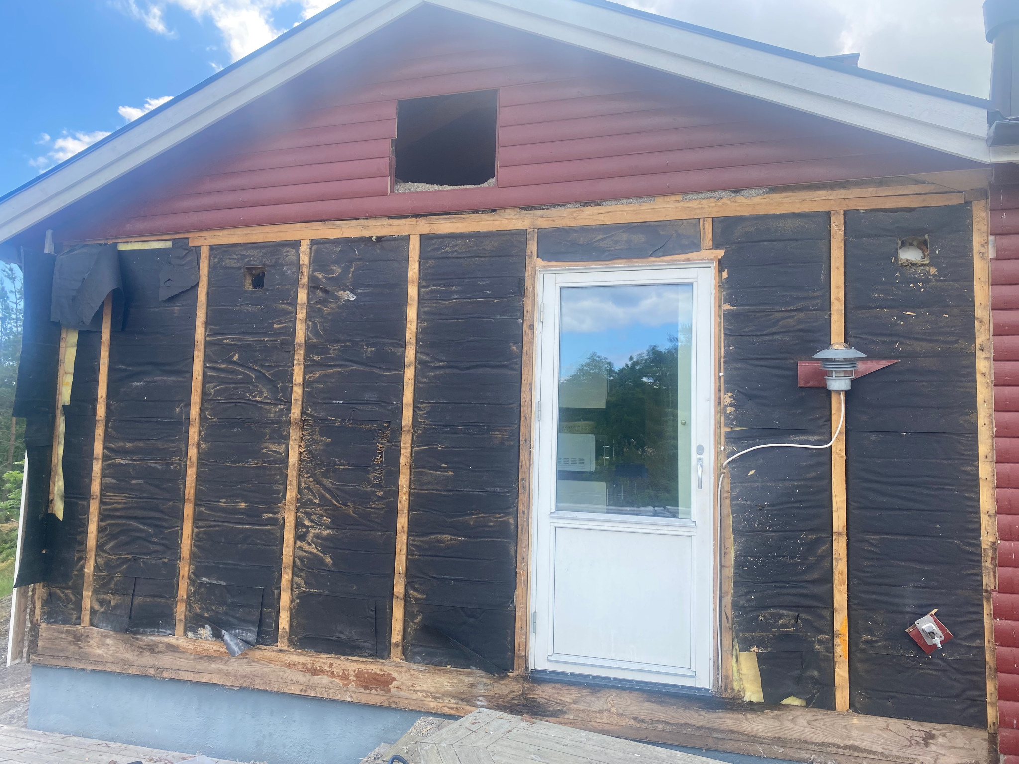

Det här är norrsidan på mitt fritidshus. Det byggdes 1960, men den här delen är tillbyggd sedan dess. Någon gång på sjuttiotalet, tror jag. Jag planerade att måla i höstas, men upptäckte då att vissa panelbrädor var lite ruttna. Jag bestämde mig i stället att byta panelbrädorna, och där är vi alltså idag. Det finns ingen ångspärr i väggen och ingen luftspalt. Stockpanel. Huset har krypgrund. Vi har vintervatten och kommer ut ibland på vinterhalvåret, men inte speciellt ofta.
2019 så byggde vi ut huset. Det betyder bl.a. att resterande del av norrsidan redan har ny panel. Jag vill inte riva den av naturliga skäl. De brädorna kan anas i högerkanten av översiktsbilden. Skarven kommer att täckas av en lodrät täckbräda. Huset är målat i Alcro Bestå.
När jag har rivit, så ser jag att det finns vissa rötskador. Dels på vissa lodräta reglar på ställen där panelen varit dålig, men också nere på sylten. Det syns speciellt i nederkant altandörr. Bifogar bilder.
Altandörren sattes in av mig för cirka 15 år sen när vi precis köpt stället. Då missade jag att sätta in ett överbleck, så jag tänker att det kan ha bidragit till att vatten kanske runnit längs dörrens sidor ner i syllen.
På översiktsbilden så syns att jag redan har panelat upp gavelspetsen. Jag har bara fäst spikarna lätt, så det är möjligt att riva för att införa luftspalt om det behövs.
Min plan är nu helt enkelt att sätta ny vindpapp och sätta ny panel (med överbleck ovanför dörren). Kanske pensla på lite Boracol på angripna ställen på reglar och syll. Jag vill slippa luftspalt, bl.a. för att det skulle innebära en nivåskillnad för de två väggsektionerna. Det blir fult, även om jag prioriterar funktion före estetik.
Nu till mina frågor:
Det ska tilläggas att jag inte upplever några problem. Ingen mögellukt, vad jag kan märka.

- Ingenting är genomruttet. Jag bedömer att de skador som finns är hyggligt ytliga. Knackar jag med hammaren, så känns det ganska stumt och fint. Behöver jag oroa mig för den begynnande rötan? Ska jag byta ut allt som ser och känns “lite mjukt”, eller kan jag strunta i det?
- Är det dumt att strunta i luftspalt? Jag vill tro att huset kan andas nog bra ändå.
