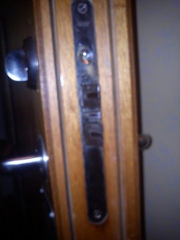

Vi har en gammal säkerhetsdörr med den typ av lås där dörren går i lås om man stänger den. Kan man byta detta låset till ett modernare lås där man måste använda nyckel för att låsa? Lätt hänt annars att man stänger dörren och kommer på att nycklarna finns kvar där inne
Du behöver inte ens ta med det.. Ta måtten, troligtvis har du en gammal kista med dubbelfall. Är stolpen blank eller matt (stolpen är det du ser där kolvarna sticker ut)
Vidare kan du mäta från framkant till CC cylinder du har normalt 50 mm.. På äldre lås 57 mm.. Finns vissa varianter med 70 mm, men dessa är mycket ovanliga.
Ta även några bilder som du kan visa. Låssmeden kan lätt se vad du behöver om du även tar med måtten
Http://www.assa.se/sv/site/assa/Produkter/?groupId=2654&productId=247353 <-- Ser ditt lås ut såhär kan du byta rätt av. troligen behöver du inte ens byta slutbläcket.
Har du äldre kista kan du behöva en kista som är OSYM.

Assa svarade såhär:
Ni kan byta till ett komplett Assa 2000 som uppfyller försäkringsbolagets krav på godkänd låsning enlig SS3522, klass 3.
Troligtvis har ni en låskista som heter 560 eller 562.
Det viktigaste är att den låskista ni nu har ska ha ett dorndjup på 50mm
Det avser måttet från kanten av dörrbladet till centrum av cylindern. Skulle det vara ett annat dorndjup kan man sätta dit ett dörrförstärkningsbehör 4292.
Misstänker att det är rätt så dyrt att byta till detta låset, men möjligheten finns..

Ett komplett 2000 paket ligger på strax över 2000 kr.
Har du inga krav från försäkringsbolaget mer än att dörren skall vara låst kan du välja exempelvis Assa 410 eller motsvarande Samt tillhörande slutbläck.. Så är du i land för mindre än 1000 kr. Då behåller du trycke och cylinder mm. Förutsatt att du har 50 mm dondjup. Du klarar inte Klass 3 rakt av men du är på god väg.
