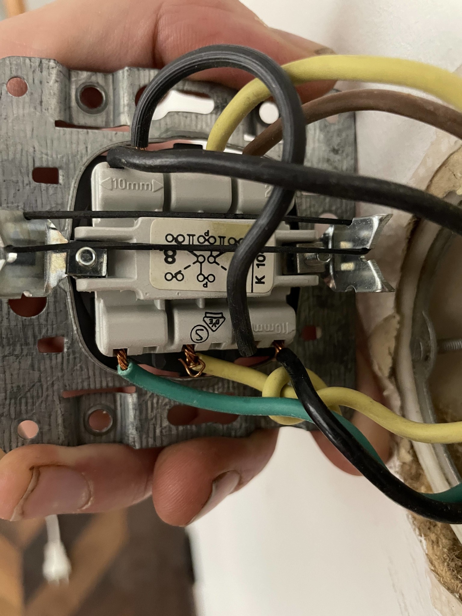

tommib
Koppla bägge svarta i en fempolig Wago 221. Sätt därefter två korta svarta stumpar till terminalerna COM. Brun och Grön kopplas till L1 på bägge brytarna. Om det är tänt med vippan åt fel håll, skifta till L2.
Anledningen till att använda en Wago 221 är att det kommer inte bli bra att knöka in tre ledare i en sån terminal, vilket annars behövs.
Notera också att denna brytare har en jordterminal. Gissningsvis beror det på att den är av metall. Den ska då ovillkorligen jordas om den inte monteras i isolerad miljö (dvs ett rum där ingen kontakt med jord finns)! Om det inte finns en skyddsjord i strömbrytardosan så måste det dras fram.
Rätt udda brytare för övrigt, vad är det för något? Gissar något brittiskt...

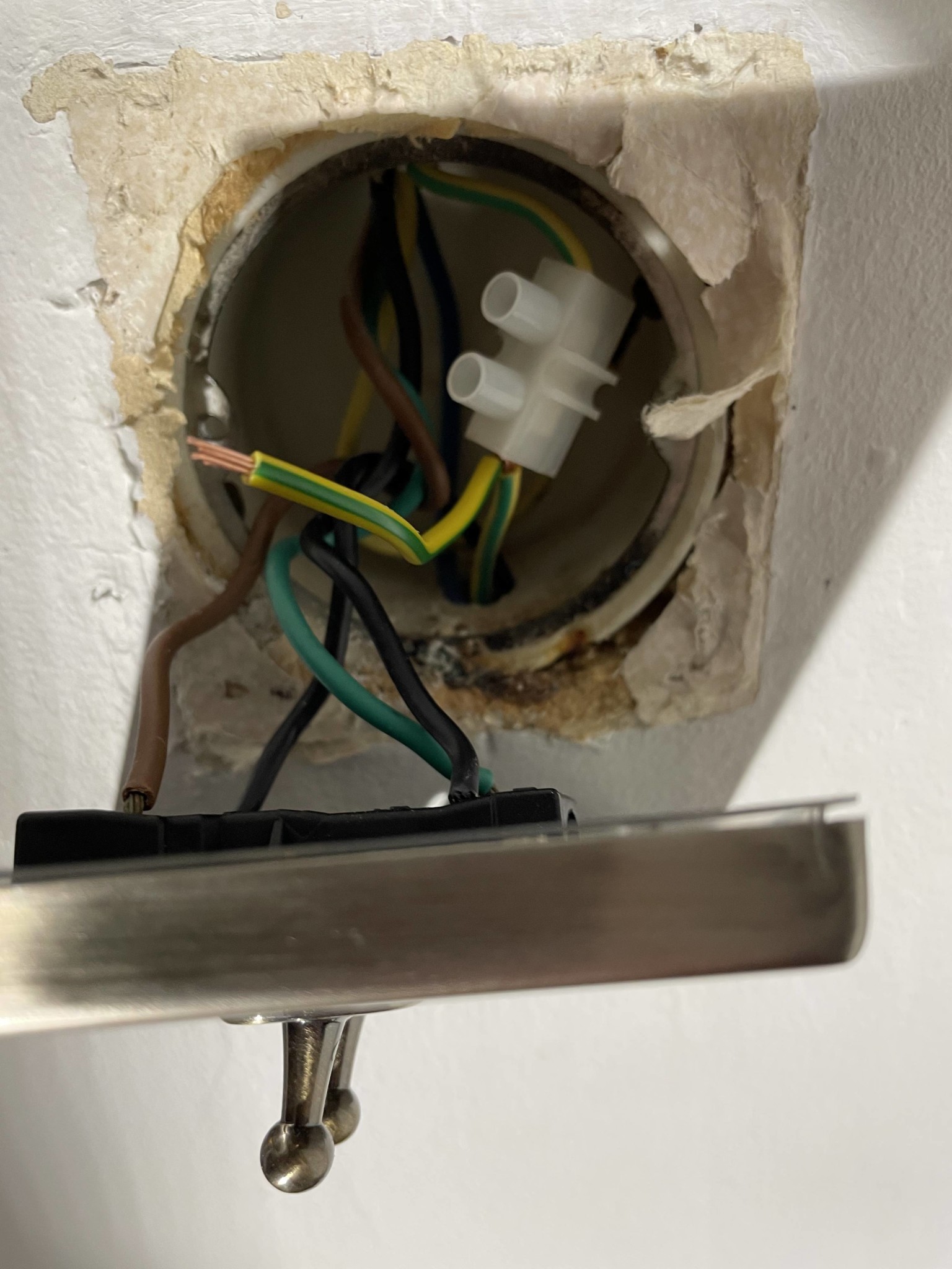

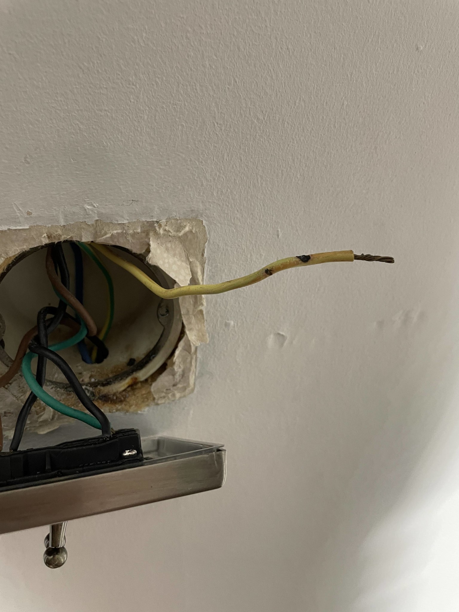

Går det att mäta om en kabel är en jord? Öppen vägguttag med synliga kablar inklusive en oskyddad gul-grön jordkabel mot vit vägg.

Går det att mäta om en kabel är en jord?[bild]
Den som går rakt igenom och är gulgrön borde väl vara en jord? Kan den rent gula vara det också? Konstigt att den är över annars…

Tror att du gissar rätt på det brittiska, heter Kensington, hostade på Amazon…
tommib
Med skyddsjord så gissar man aldrig. Borde hör inte hemma här. Skyddsjord kontrollerar du visuellt till centralen och verifierar med mätning. Den gula är gissningsvis en tändtråd, som inte borde ligga oisolerad i dosan.
Jag avråder å det bestämdaste från att köpa elprylar på Amazon som kopplas in i den fasta installationen (samt i någon mån verktyg) om man inte har kompetensen själv att avgöra om de är elsäkra. Denna strömbrytare ser visserligen hyfsat seriös ut men det är ändå en udda fågel med sitt metallskal. Det innebär en risk framöver om någon annan kopplar med det.

Brittiskt är det garanterat, vilket kan utläsas av "BS EN 60669" (BS=British Standard) ner till höger i bild. Vilken är samma standard som SS EN 60669.

Det här vart väl nästan fackmannamässigt? Drar in den jorden i brytarn.

Den första ser inte rätt ut.
Jag tycker att du ska försöka förstå själv. Det finns säkerligen någon som kan bekräfta om du fattat rätt sedan.
Messier1994
Jag ser inget spår i tråden av att du läste inlägg #6. Hur kontrollerade du skyddsjordsledaren?
Här kommer bara ena lampan att kunna tändas, och beroende på varifrån matningen kommer så kommer uttaget under inte att fungera, eller det som är kopplat från kopplingsdosan ovanför brytaren

Hm så det blev fel å koppla en svart till vardera com och sedan en grön till L1 på ena å en brun till L1 på andra?
