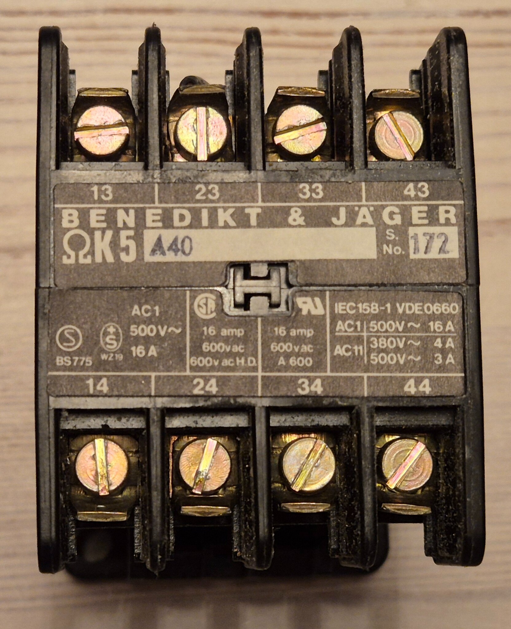

Har en urgammal kontaktor som jag misstänker inte mår så bra längre.
Vad finns det för lättillgängliga/prisvärda alternativ att byta till? Förslag?

Vad har den styrt?
Hur var den inkopplad?
Har du någon bild på den inkopplad.
Hur har du löst styrningen på det som den var inkopplad på?

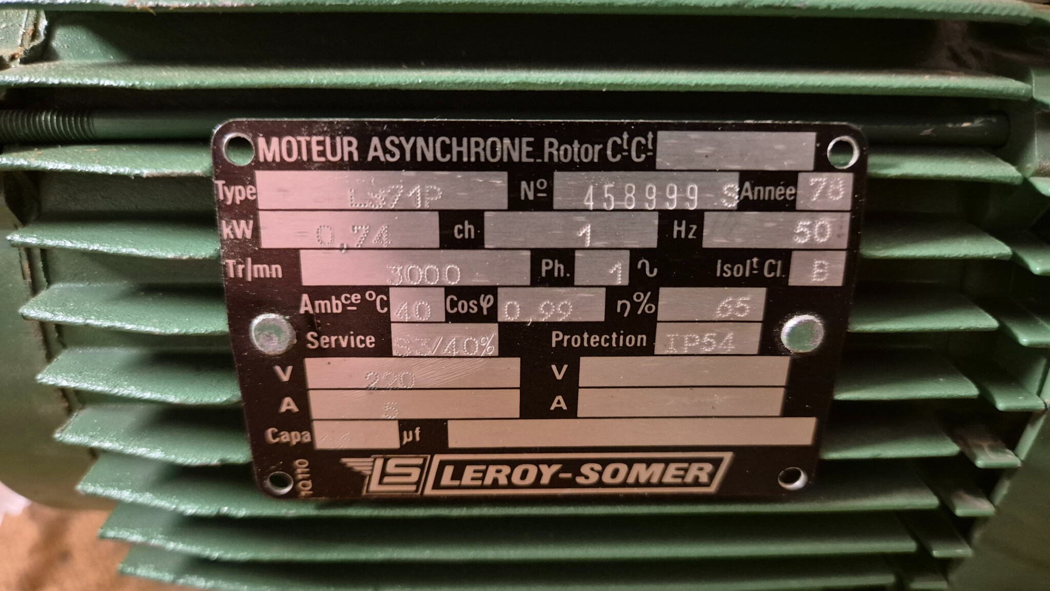

M
Hej.
Tack för snabba svar.
Den är till en bänkhyvel.
Laddar upp bild på motorplåten.
  • Motorplåt på en bänkhyvel med specifikationer som visar märke, effekt och andra tekniska detaljer. Märke: Leroy-Somer.
Asynkronmotorer tillhör driftkategori AC3 och den är stämplad 5A. Så en kontaktor som tål minst 5A AC3 skall du titta efter.
Vet du om den är utbytt tidigare? Är den till en nollspänningsutlösare eller är det den som faktiskt startar motorn? Jag har dålig koll på driftkategori AC11. Din motor är driftkategori AC3 som jag tror är elakare mot kontaktorn än AC11. Ditt hjälprelä är godkänt för 4 A vid AC11. Det känns lite klent om det verkligen startar och stoppar motorn. Är det å andra sidan bara till en nollspänningsutlösare borde det inte vara några problem.

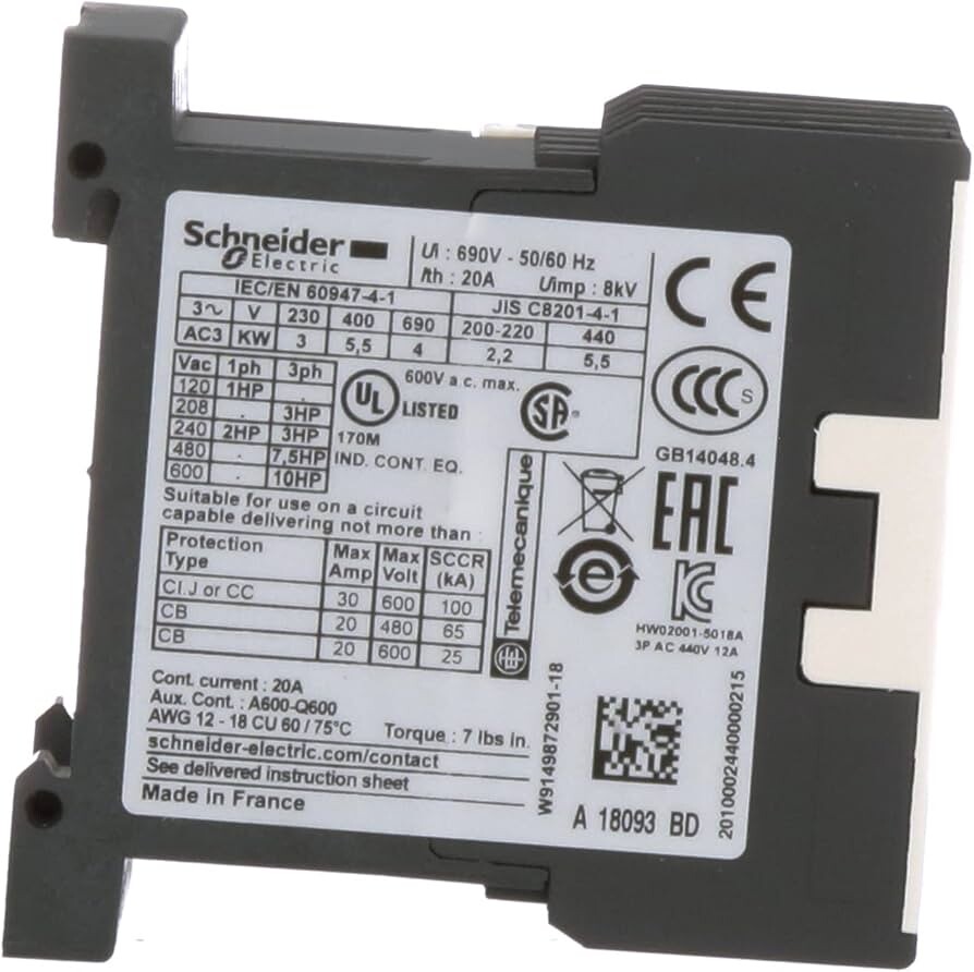

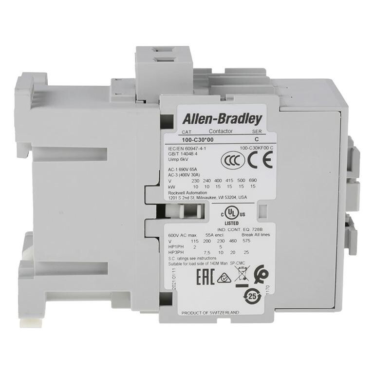

Ta reda på om det är kontaktorn som startar/stoppar motorn, för som Avemo redan skrivit så verkar den där lite väl klen för motorstart.
Men annars kan jag ju tipsa om att kolla hur stor motor som en kontaktor är angiven att klara av. Alla kontaktorer har inte denna uppgift, men rätt vanligt är det.
Den anges i hästkrafter dock (ofta) så man måste ju räkna om lite ifall inte motorn är angiven i hp också.
Två exempel på märkskyltar med hp angivet
Närbild av en kontaktor från Schneider Electric med specifikationer för spänning, ström och effekt i hästkrafter (hp) angivna på märkskylten.
Kontaktor från Allen-Bradley med specifikationer i kW och hp på märkskylt.

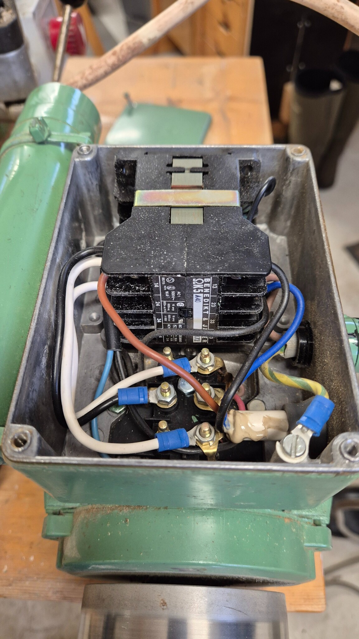

M
Här är ytterligare en bild på hur den satt inkopplad.
Inte helt säker på att det verkligen är kontaktorn som är trasig, men den luktar verkligen bränt.
