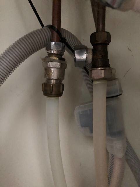

Ska byta kök i vårat nyinköpta hus och hittar denna märkliga lösning. Jag vill ha dit 2st ballofixer men hittar inte rätta storlekar samt att jag inte vet vilka man ska ha. Någon som kan ha en bra lösning?
Jag skulle köpa just denna Vattete-kulventil som passar direkt på PEX-rören (Cu12-version):
https://www.vatette.se/produkter/ko...il-rak-forkromad-med-vred-plast-15x25-x-cu10/
Till den efter montering fria Cu12-ändan kan man köpa till planadaptorer från Vatette så får man en planände som man kan skruva vanliga lekande G1/2-muttrar som oftast sitter på blandarna idag:
https://www.vatette.se/produkter/ko...ling/product/FG0604688/planadapter-dy12-g-38/
Köper man istället en blandare med 10 mm rörändar på så köper man lämplig förminskningsadaptor från Vatette som passar i Cu12-änden:
https://www.vatette.se/produkter/ko...pling/product/FG0603999/forminskning-42-x-36/
