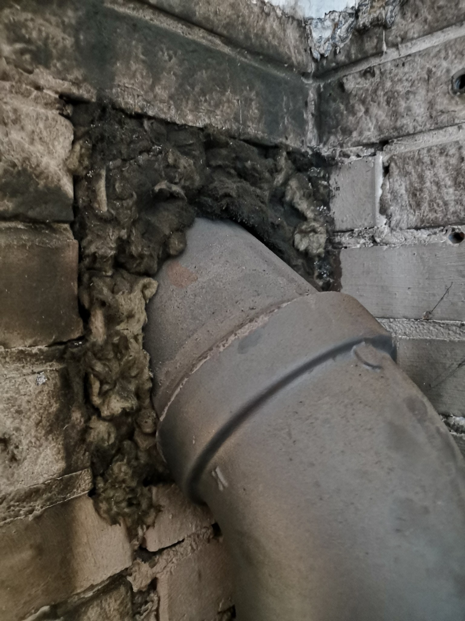

Efter att ha tagit av kåpan visade det sig att man tryckt in kaminröret i murstocken, för att sedan använda sig av isolering när man tätat hålet i murstocken.
Det har ju fungerat sedan 1996 och blivit godkänt av sotarna, men kan man verkligen göra så här?
Och i så fall, skulle vi kunna dra ut röret, sätta dit den nya kaminen och trycka tillbaka isoleringen som tätning?

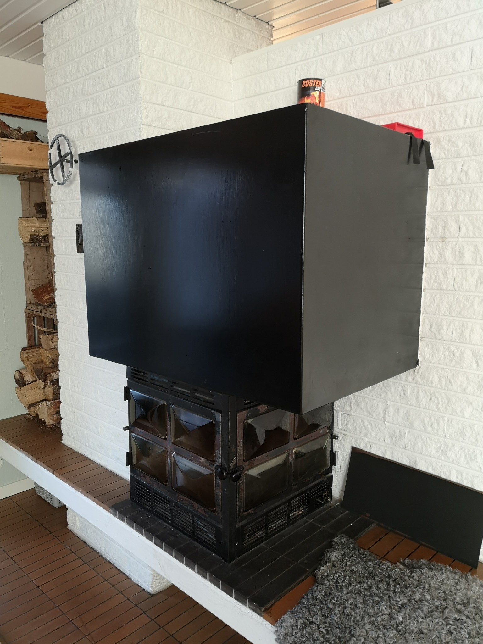

Tidigare hade vi orginalkåpan ala 70tal ovan kassetten, se bild.J jojo123 skrev:

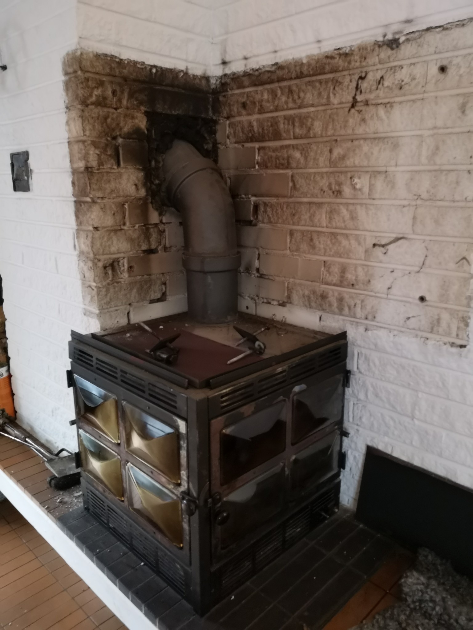

Tanken är att ta bort både kåpa och kassett för att istället installera en täljsten kamin typ denna:
https://www.contura.se/kaminer/taljstenskaminer/taljstenskamin-contura-620t-style/
Vi kommer vilja ansluta den nya kaminen via bakabslutningen och koppla in den i befintligt hål i murstocken.

Jag tycker att det borde gå bra att byta kamin så, ja.
Men med en ny eldstad så är det ju trots allt en ny installation.
Ring sotaren och fråga!
En provning av tätheten går fort och är inte så dyr,
men betalar sig nog i trygghetskänslan den ger!
