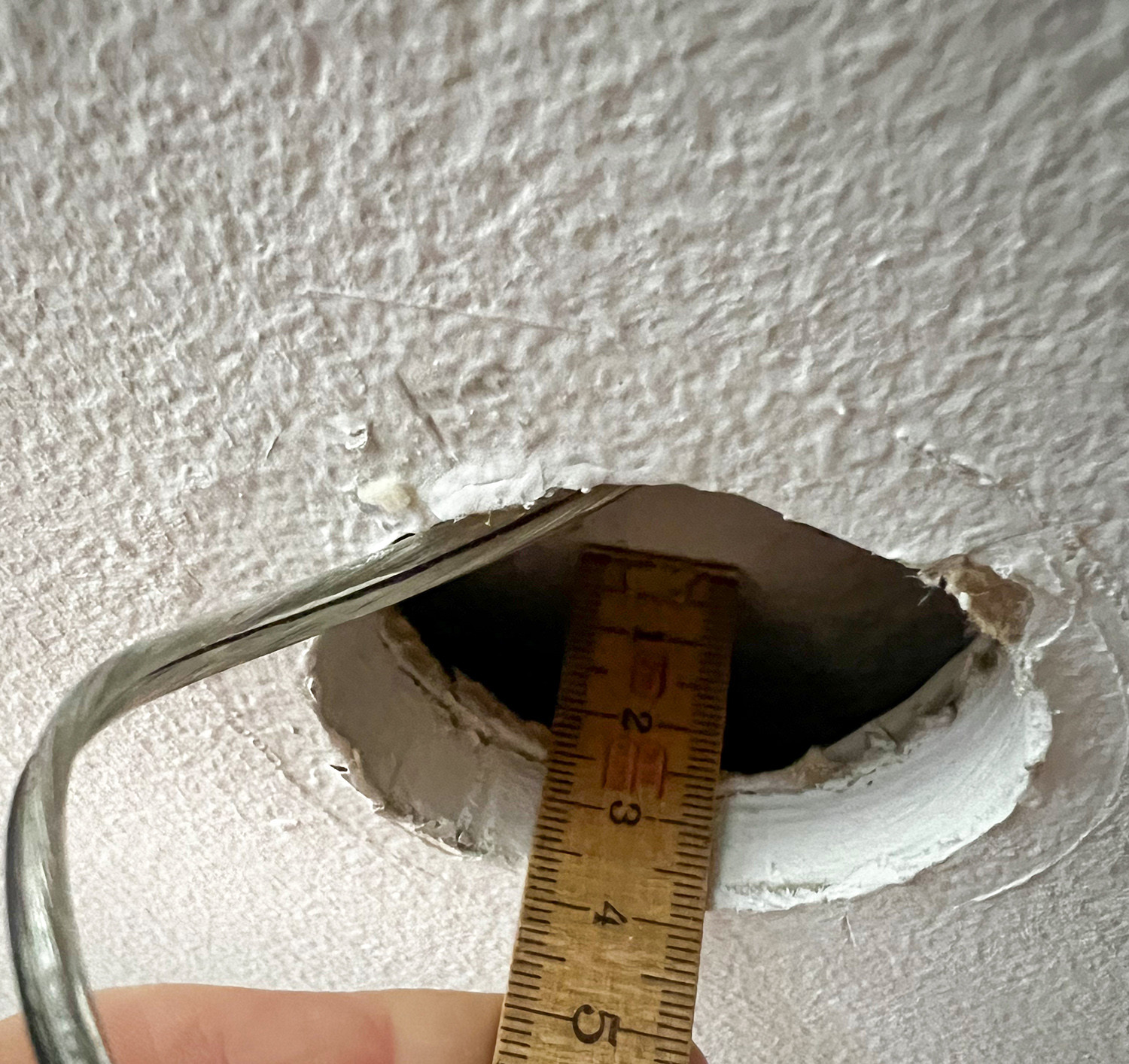

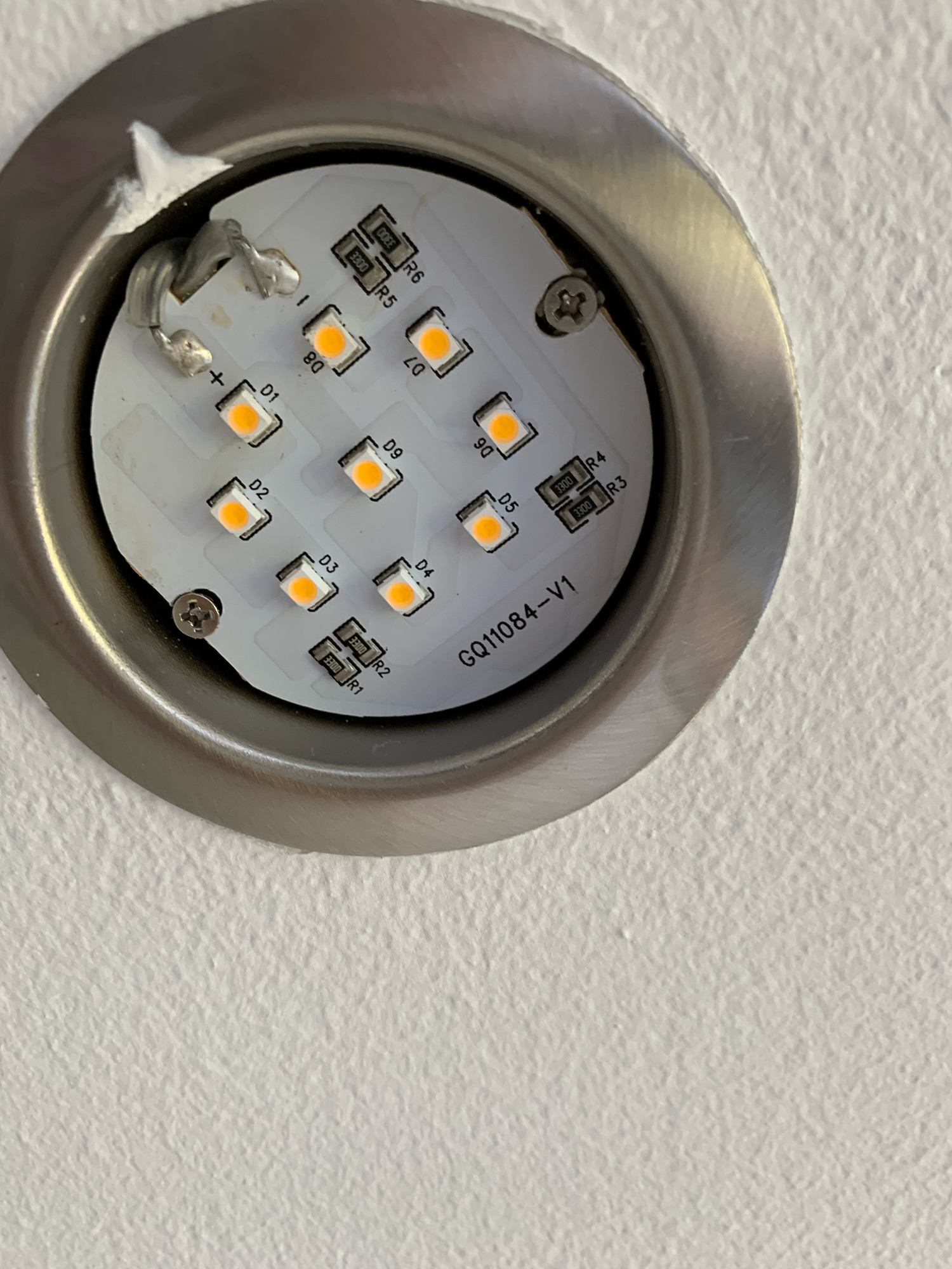

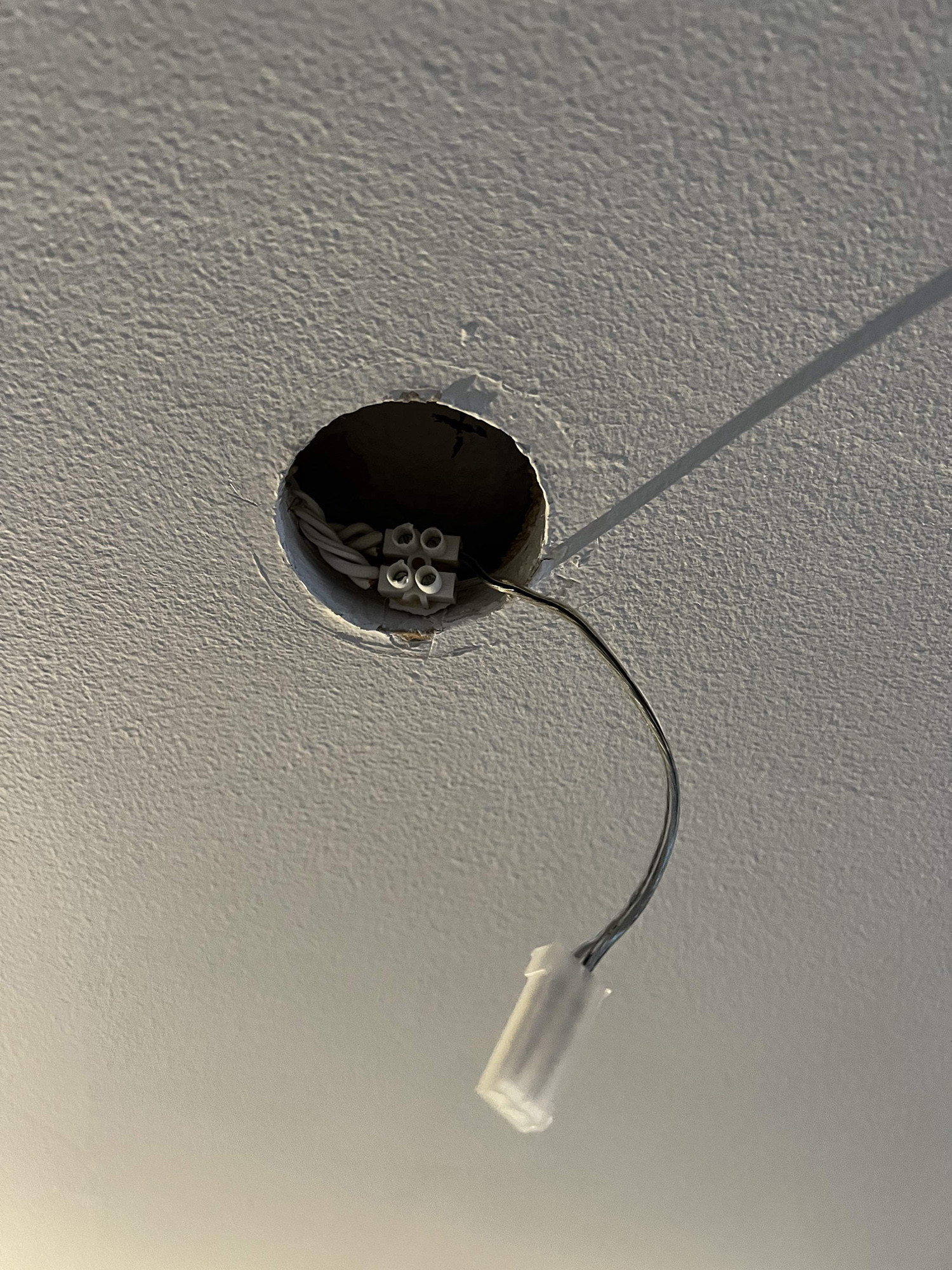

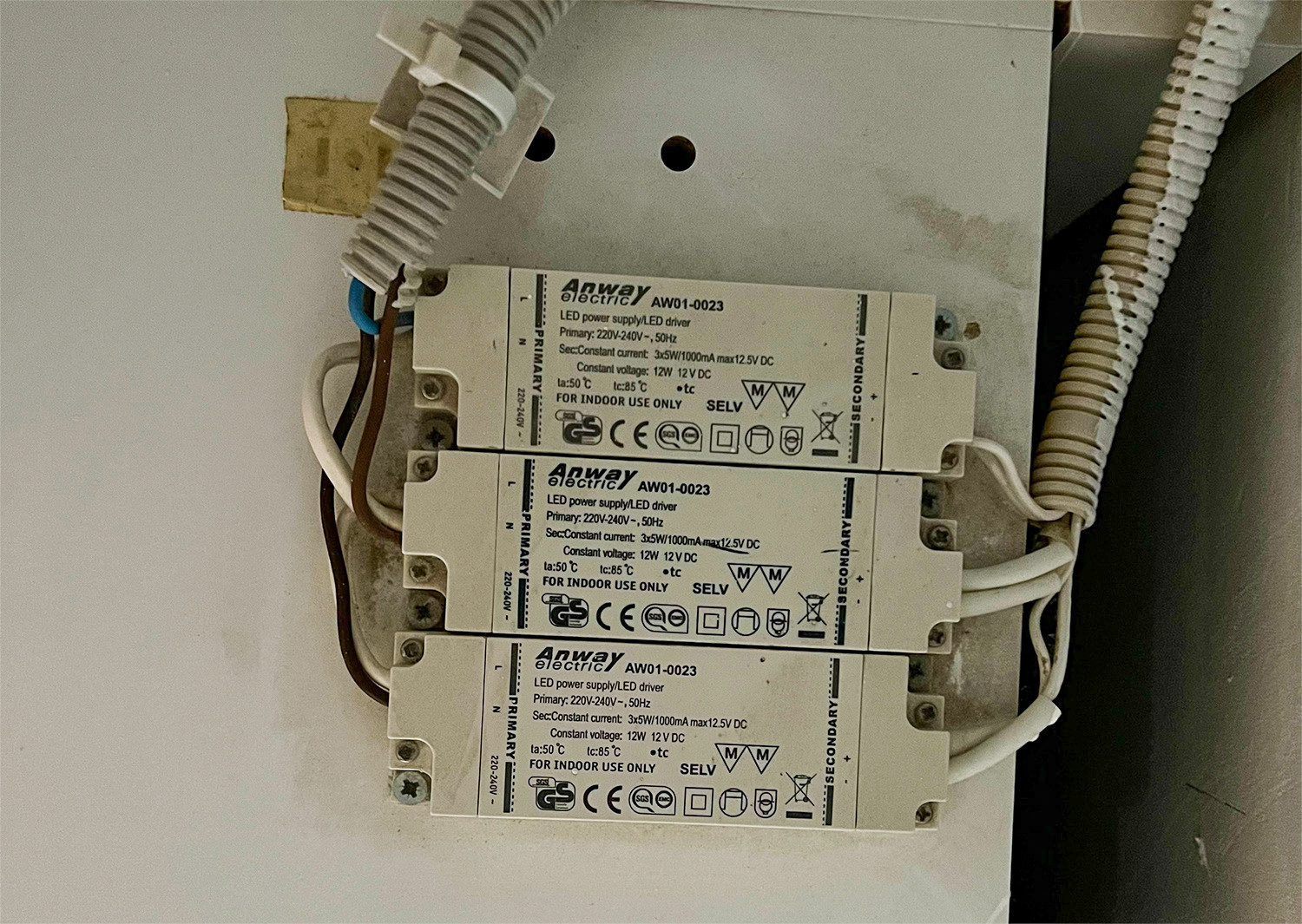

Byte av infällda downlights - funkar dessa med de drivers jag redan har?
Har nyligen köpt nytt hus och tänkte byta ut de förskräckligt blåa (typ 6000K) integrerade LED downlights vi har i köket. Tänker mig något med lite varmare ljus
Vi har 14 st infällda downlights, men efter att ha läst på en del har jag blivit lite osäker på vilka jag kan använda.
Lamporna är kopplade till tre st drivers (se bifogad bilder), där vi styr alla lampor från samma strömbrytare.
Befintliga borrhål är ca 53-55mm.
Har kollat på dessa från Hide-A-Lite, där det verkar ingå driver. Men min fråga är, kan jag behålla mina gamla drivers och sen ta bort kontakterna vi har till respektive downlight och köra på Hide-A-Lites driver direkt på den? Eller hur borde jag göra? Har ni några andra tips på downlights?Känns som det är lite av en djungel när det kommer till downlights och drivers..
Tack på förhand!

Nej det går inte. De drivenheter som följer med i det länkade paketet är avsedda att matas med 230 V på primärsidan.
Bef. drivdon verkar hantera både konstantspänning och konstantströmsspottar.
Visa en bild på typskylten på nuvarande spottar för att avgöra hur grejorna är kopplade.
Utifrån detta kan du sedan välja spottar (CC eller CV).
På bilden med sockerbiten så ser det ut som grejorna är parallellkopplade, då är det 12 V-spottar du har, alltså konstantspänningstyp.
Enklast är att du då letar upp någon passande typ som drivs med 12 V, då behöver du inte göra något åt driver/kablage och kan ansluta till kablarna som kommer ur hålet.

Tack etompau! Ska testa detta
