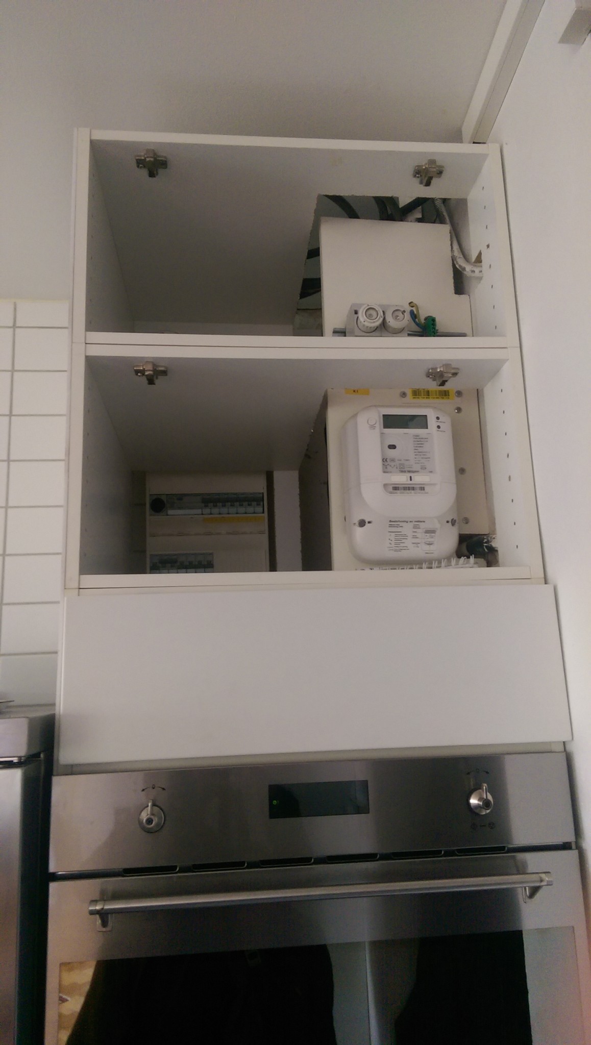

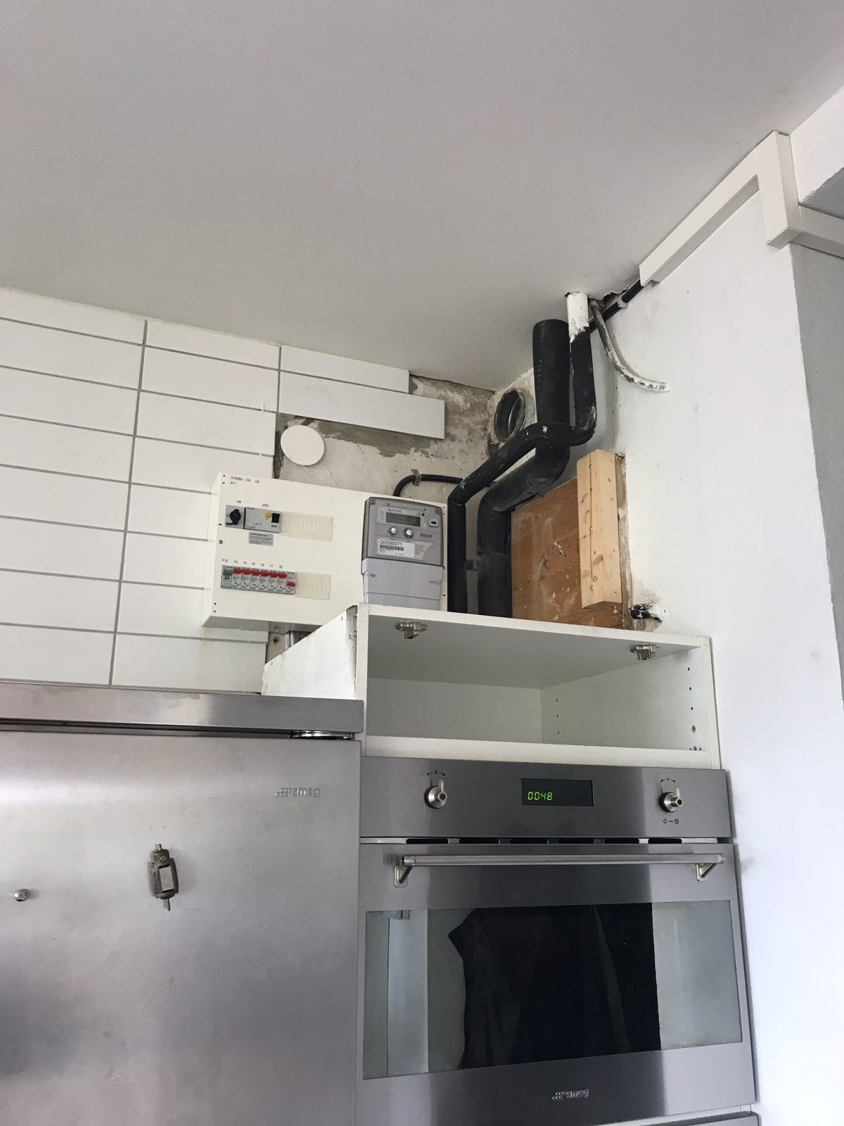

Idag hade turen kommit till oss att få vår elcentral bytt. Problemet var att för att montera den nya centralen krävdes inte bara att ersätta den gamla. När jag kom hem var köksskåpet, som centralen satt skyddad i, helt nedmonterad och istället satt en en betydligt större elcentral på plats. Det kommer nu krävas en helt nytt skåplösning för att innesluta den nya centralen vilket jag är helt oförberedd på. (se bifogad fil).
Min fråga är:
Vilken rätt har jag som bostadsrättsägare till att kräva kompensation för den ombyggnation som nu kommer att behöva genomföras? Det gamla skåpet som användes är sönder och går inte att återanvända. Jag har inte fått någon information som indikerat på att jag behöver anpassa min lägenhet eller befintliga central för den nya lösningen.
Min fråga är:

Den inbyggnaden som du hade ser inte ut att vara OK ur elsynpunkt. Centralen skall vara monterad så att det går att komma åt att arbeta med den. Sedan bör det ju gått att lösa utan att centralen skall behöva "sticka ut".
Jag gissar att du eller tidigare ägare har byggt om och bytt ut den ursprungliga centralen, och byggt in den på det här lite regelvidriga sättet.
OM vi antar att centralen ingår i föreningens underhållsansvar (inte helt solklart), då är principen att föreningen behöver komma åt att inspektera, reparera och byta ut den, till samma kostnasd som om den hade varit monterad enl original.
Dvs. som bostadsrättshavare kan man bygga om, men föreningen återställer bara till nivå originalstandard vid underhåll. Det som då är lite tveksamt är om centralen ingår i föreningens ansvar, om inte så har de egentligen ingen rätt att byta ut den.

Den tidigare inbyggnaden av elcentralen var inte heller ok varken ur elsäkerhetssynpunkt (nakna N och PE, sannolikt också enkelisolerad RK6 till de två (?!) mätarsäkringarna) eller arbetsmiljösynpunkt. Förutom detta var det en helt vanvettig lösning som jag verkligen undrar om någon behörig var inblandad i (jag hoppas verkligen inte det). Möjligen kan du förhandla med föreningen om att deras elektriker ska komma och byta till en annan kapsling som passar bättre men räkna med att det inte går.

Gud vilken tokig och värdelös placering av centralen.
Den borde ha flyttats i samband med ombyggnaden när den byggdes in.
Det är väl bara att bita i sura äpplet och inse att du hade en viss undersökningsplikt när du köpte bostadsrätten och nu själv får stå för att få den flyttad till ett bra ställe = utanför köket.
Det är i varje fall knappast föreningens fel att det ser ut sådär nu ... eller?

Det var troligtvis den förra ägaren som installerat/monterat/klistrat ihop den tidigare lösningen. Om den var regelrätt eller ej vågar jag inte svara på men principiellt det en bra lösning för att dölja centralen. Riksbyggen har varit och kontrollerat och godkänt lösningen (skedde kring nyår).
Brf. menar att deras ansvar är “att leverera elen till och med centralen” och det är jag OK med. Det jag känner efter att ha sett resultatet är att monteringen har skett helt utan hänsyn till hur vår lägenhet ser ut. Med sådant resonemang, varför kunde hantverkarna inte likväl satt centralen under köksfläkten för att det var praktiskt? På bild 1 ser man även den extra tjocka kabelkanalen som dragits in för projektet. Ser ju inte heller det särskilt trevlig.

Föreningen har inte skyldighet att ta hänsyn till hur din lägenhet ser ut, utan de renoverar "sitt" i förhållande till originalutförandet.
OM vi antar att den rätt usla placeringen av centralen skall behållas. Då borde det gått att välja en annan central som formatmässigt passar bättre in på den givna platsen. Men om det upptäcks just när elektrikern kommer dit med en likadan central som monteras i alla andra lägenheter, då skulle det blivit en extrakostnad för att avbryta, fixa fram en annan central osv.
Det hade säkert gått om du hade initierat en dialog innan arbetet utfördes. Fast troligen till en extrakostnad. Det blir en oerhörd skillnad i kostnad om man kan köra i princip samma standardlösning över hela beståndet, jämfört med om det skall jämkas speciallösningar i varenda lägenhet.

Tja... jag kan förstå din reaktion på placeringen av centralen. Men den stora skillnaden är att centralen ligger ner nu vilket innebär att den sticker ut lite mer än tidigare.
Men det stora problemet är egentligen grundplaceringen av centralen. De skåpen du funderar på de kanske var så att de inte gick att skruva ner dessa hela, med tanke på att det såg ut att vara sågat både här å där. kabelkanal? Det fanns redan innan såg jag på bilderna. Men oavsett, alternativet skulle varit att klamra kabeln eller att du betalar dyra pengar för att fräsa in kabeln i väggen.

Har pratat med min brf. vi är på samma sida i ärendet (att detta inte blev så bra). Detta hamnar alltså hos Riksbyggen och entreprenören (Brf har inget ansvar i sig här). Riksbyggen säger:
"Ja detta var olyckligt. Men, det var en felaktig installation från början så entreprenören gjorde rätt som satte upp något i alla fall"
Jag kommer hänvisa till kontrollbesiktningen från 2016 där ingen anmärkning gjordes. Gissar att detta inte kommer spela någon roll men känns som en principsak.
Har mätt den nya centralen och hade modellen varit 7cm smalare och placerats 3cm närmre väggen hade detta problem aldrig uppstått. Kanske borde jag kontrollerat 110% med entreprenören om exakt alla förutsättningar. Kanske även kika lite på CV och meritlista på alla inblandade?
