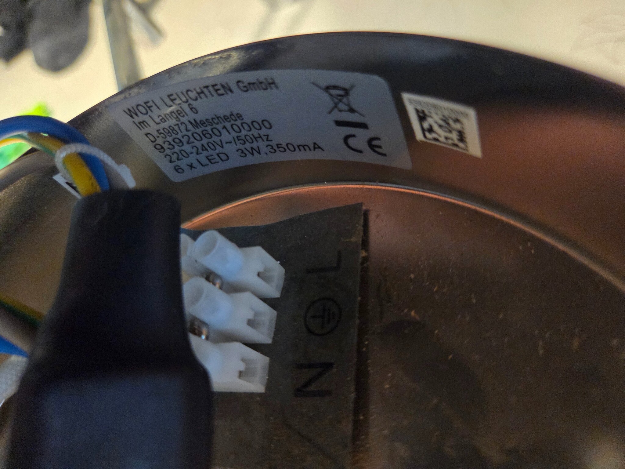

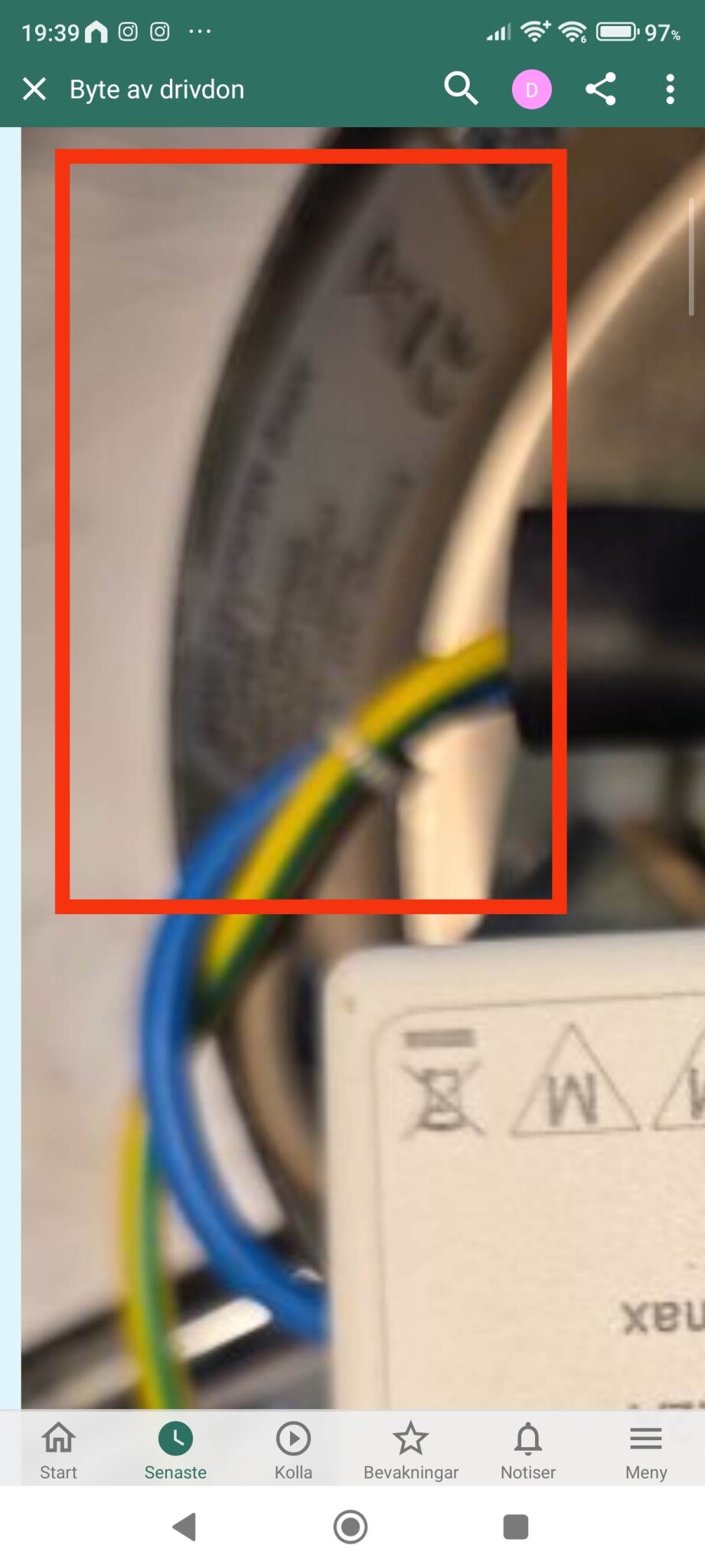

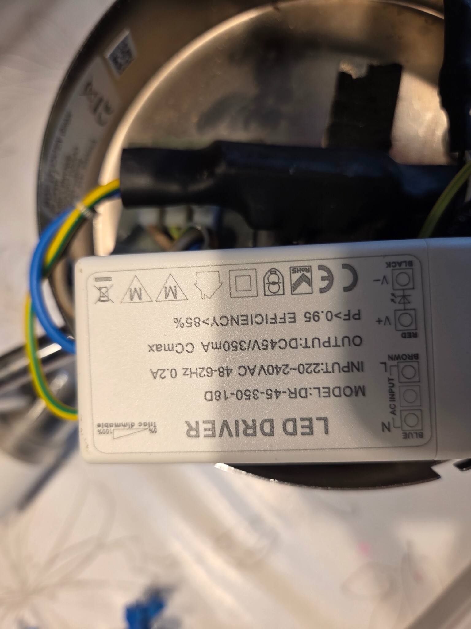

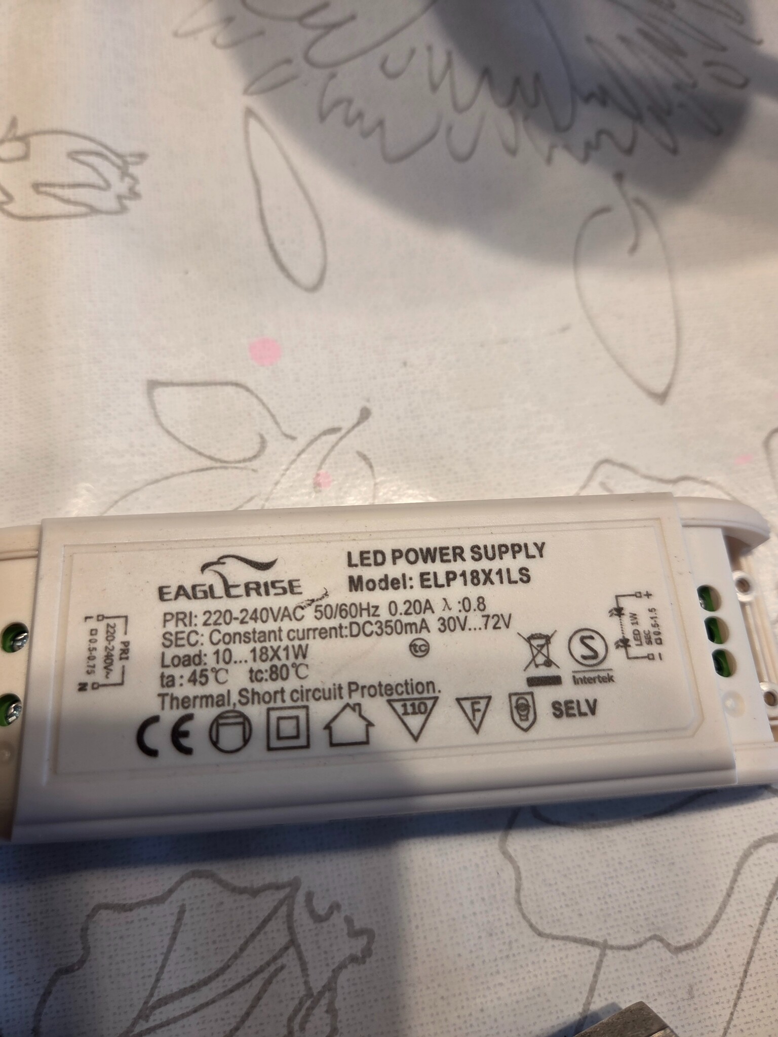

Jag försökte byta drivdon till ledlampa då den gamla gett dupp men med den nya får vi bara lampan att blinka. Gissar att den nya kanske är för klen men lägger upp bilderna på drivarna. I mina ögon ser de likvärdiga ut men jag kanske missar något. Någon som vet bättre?
  • Bild av en LED-drivare med tekniska specifikationer och symboler, inklusive modellnummer och anslutningsdetaljer.
  • LED-drivdon av märket Eaglerise modell ELP18X1LS med specifikationer och certifieringar tryckta på en vit etikett.
Vilken är den nya? Den på bild 2? Den kräver en minsta effekt på 10 W och minsta framspänning på 30 V.
Den på bild 1 säger ingenting.
Så du behöver titta på specen för LED-lampan.

Tack för svar. Den på bild1 är den nya och bild2 den gamla som givit upp. Så är kanske att den nya inte har den minsta framspänningen som då krävdes. Lampspecen är tyvärr slängd sen länge

Vad står det på etiketten?
Närbild på en etikett på en drivdon med färgade kablar, detalj av texten syns inte tydligt. Tecken och ikoner synliga på vit bas.
Det kan då vara att din lampa har en effekt som överstiger 45 V * 350 mA = 16 W.
Ditt gamla drivdon är tvetydigt, det anger max 18 W men samtidigt anger max spänning 25 W vid 350 mA.
Dilato
Hur många LED:ar är det i lampan? Det brukar vara i närheten av 3 V per LED. Givet att det inte är något fel på omformaren borde problemet vara antingen för låg eller för hög samanlagd effekt på LED:arna.
  • Elektrisk komponent med etikett från WOFI Leuchten GmbH, anslutningstrådar och kopplingsplint.
Det verkar som att ditt nya drivdon är aningen för klent.
