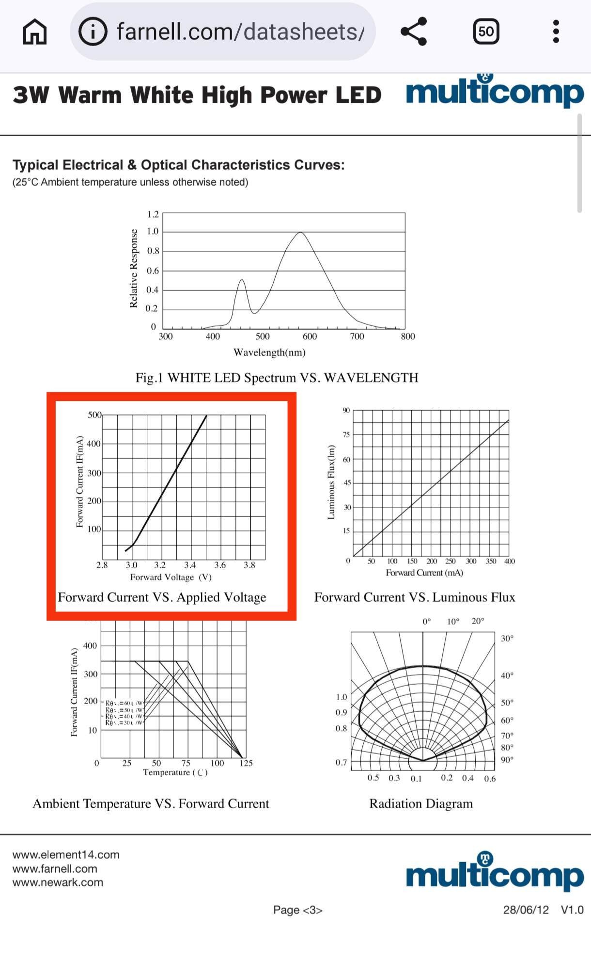

Nej, varje lampa har en tröskelspänning som du måste komma över. innan det går någon ström alls, Spänningen över lampan blir i stort sertt oförändrad oavsett hur stor strön du matar igenom den.
Om varje lampa är på 3W vid 350 mA, så har lampan en tröskelspänning på ca 8,6 V. För att driva 6 sådana behöver du då mata ut drygt 50V. Matar du ex, 48V så blir det troligen ingen ström alls.
Menar du att det måste vara dioder i serie i varje lampa?

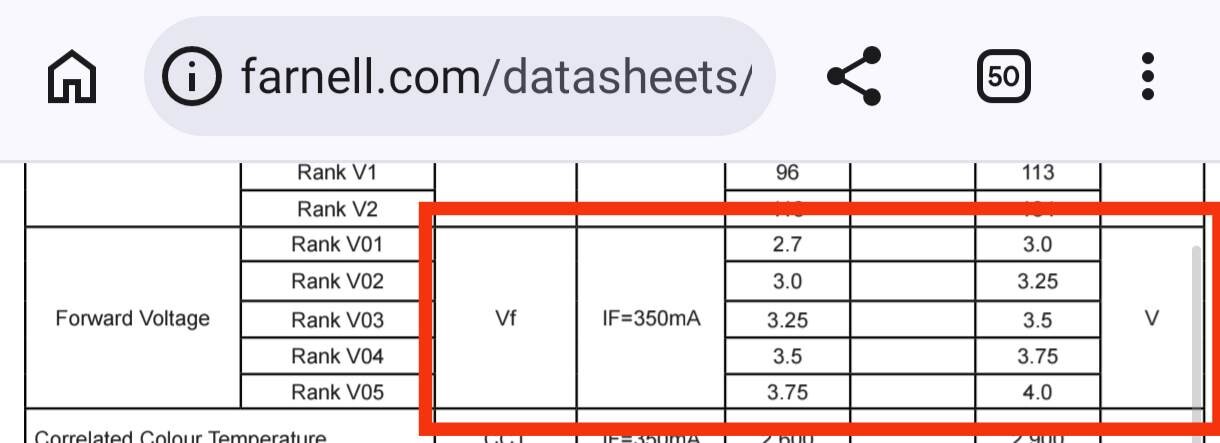

Här är ett exempel på en 3W diod 350 mA och framspänningsfall på max 4 V ( typiskt 3,4V).
Utdrag ur en datatabell för dioder med framspänning (Vf) och ström (IF=350mA) markerat.

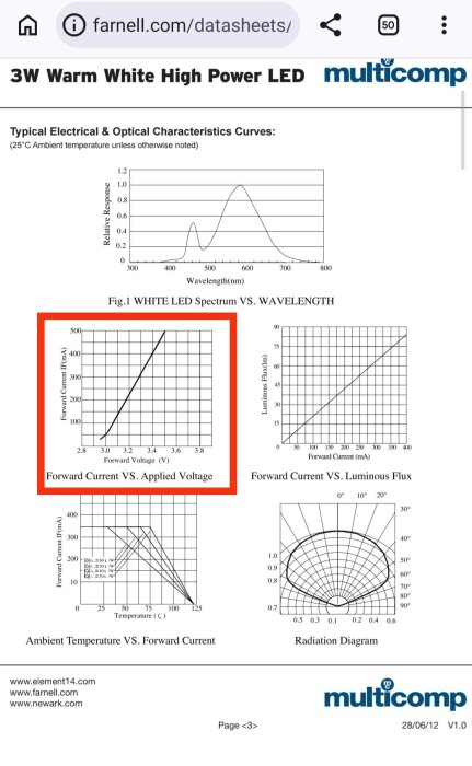

Diagram över framåtriktad ström (mA) mot tillämpad spänning (V) för en 3W varmvit högeffekts-LED.

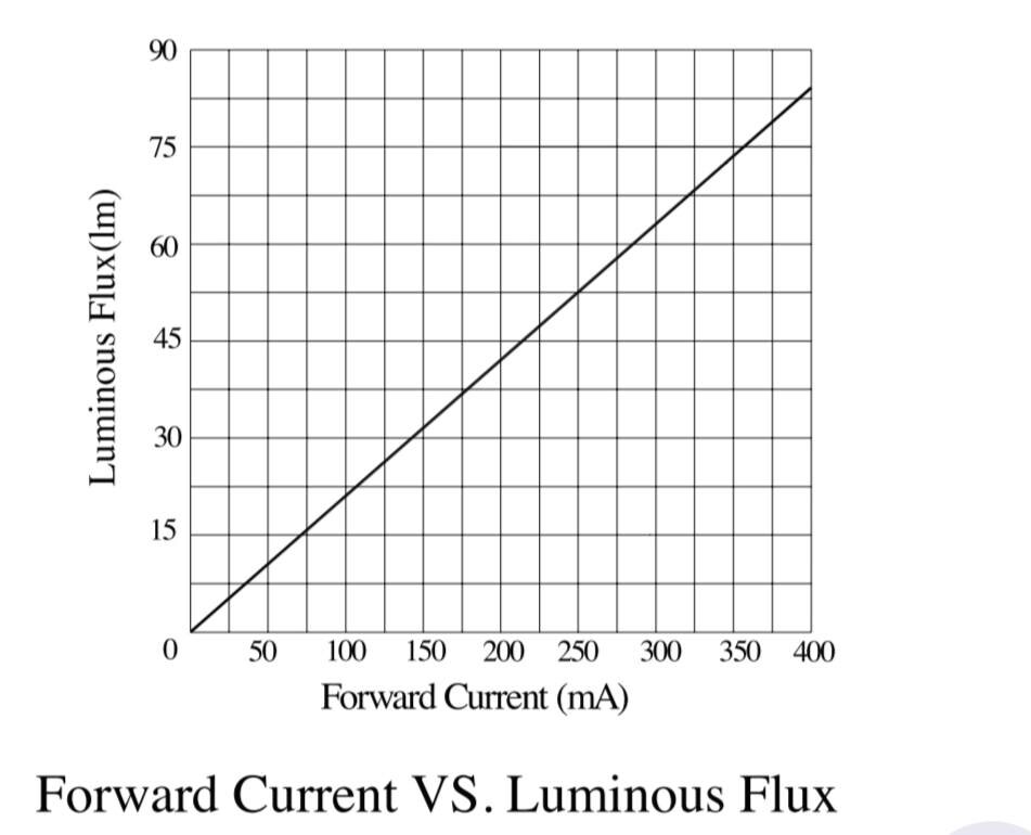

Ljusstyrkan är linjär med strömmen
Graf över diodens framström (0-400 mA) mot ljusflöde (0-90 lm) visar ett linjärt samband mellan ström och ljusstyrka.
https://www.farnell.com/datasheets/1626804.pdf
Det där är data för 1 W. Ohms lag gäller även lysdioder. Jag tror de har skrivit fel, eller menar att den lyser som en gammal 3 W.
Det kan nog stämma, attans också 😇
