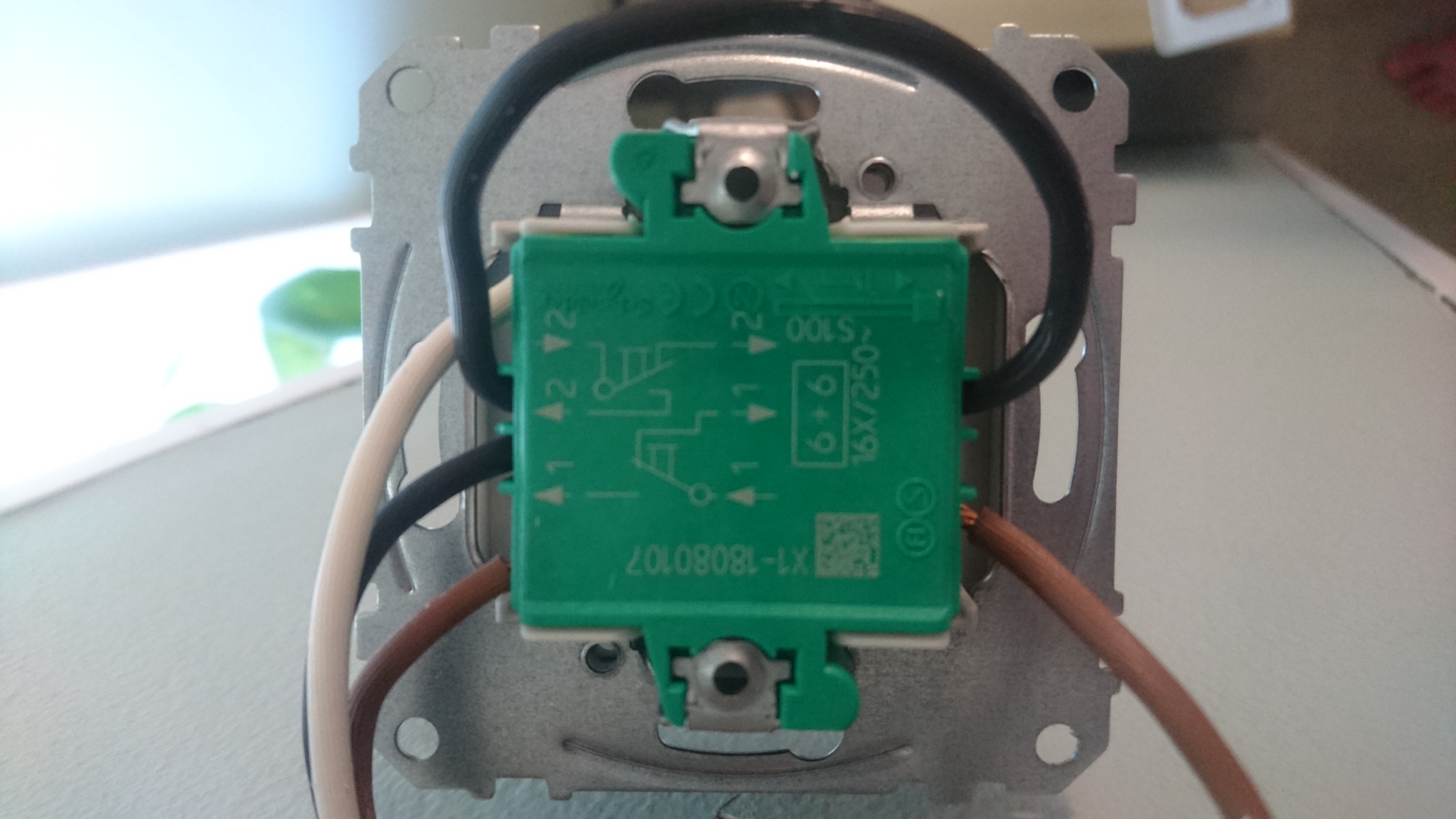

Byte av D-trapp, funkar ej?
Renoverar hallen och vill byta brytarna mot nya fina.
Hade en förmodad dubbeltrapp som saknar kopplingsschema och märkning av terminaler. Bytte mot Schneider och satte ledarna exakt likadant i hopp om att det skulle funka, men icke...
Utelampan går bra (ej trapp) men inne är det beroende av hur de andra brytarna står för att kunna tända och släcka.
Huset är byggt -85 så gissar att svart är fas.
Någon som ser direkt vad som är fel, eller måste jag skruva upp varje brytare och kolla hur det är kopplat?

Det är en fördel att ta en bild på den gamla brytaren innan man går lös på att koppla bort den.
Spontant ser det fel ut om svart är fas och brun är mellantrådar.
Kanske något så här:
svart på 1 pil in
brun på 1 pil ut
brun på 1 pil ut
bygel från 1 pil in till 2 pil in
vit på en av 2 pil ut

Mätte igenom gamla brytaren och upptäckte felet.
Problem solved!
Problem solved!
Tack! Jag kopplade en ledare i taget för att vara säker på att koppla lika som innan. Hade varit lättare om det funnits någon form av märkning på gamla brytaren.E etompau skrev:
Nu var gamla brytaren lite annorlunda kopplad visade det sig efter lite mätningar så problemet löstes enkelt genom att byta plats på två ledare.
