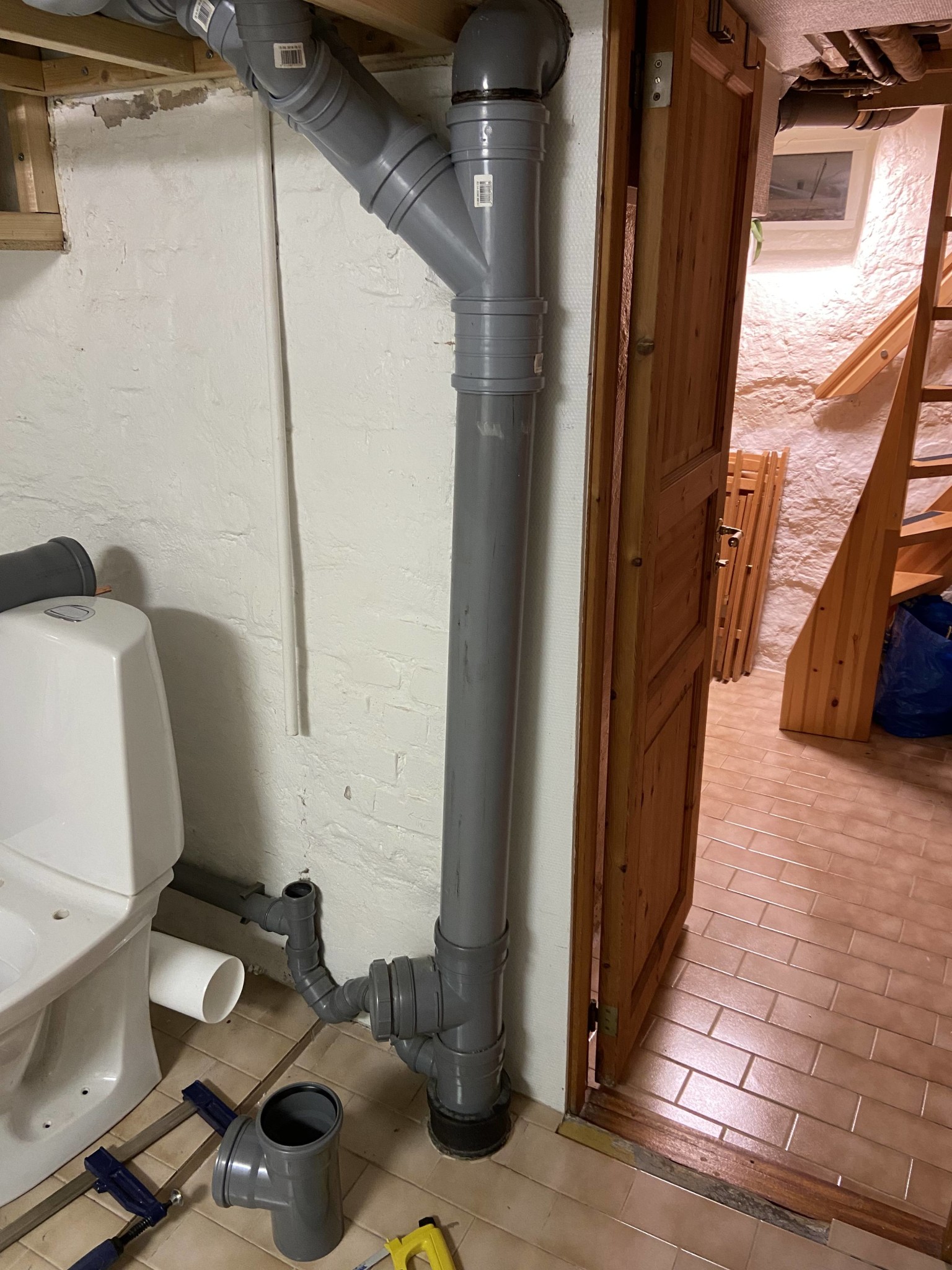

Ska byta ut ett äldre rör mot nytt samt sätta i nytt grenrör.
Systemet är fast åt båda håll, dvs ner i golvet och upp genom bjälklag. Hur byter jag rör när det inte finns rum för att ”lirka in” det nya röret?
  • VVS-installation med avloppsrör nära toalett; renovering pågår, verktyg och rörbitar på golvet.

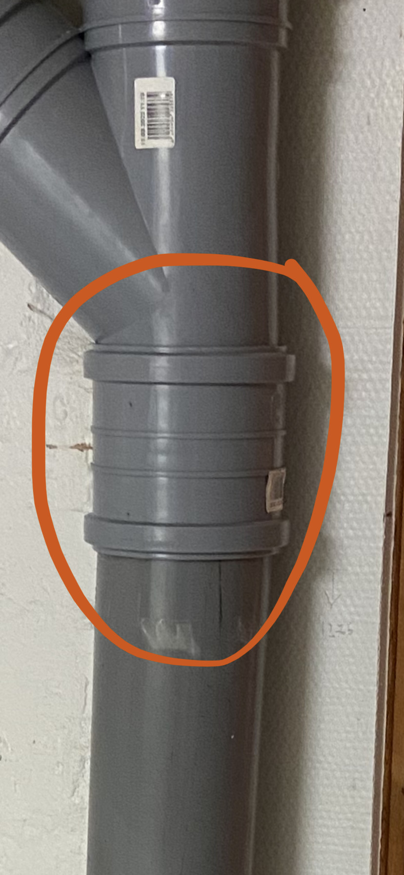

tack! Är det en skjutmuff som sitter på?
  • Gråa PVC-rör mot vit vägg, ett med markerad sektion. Möjlig installation eller reparation.
U
Jag tycker det ser ut som en skarvmuff
Du måste kapa det långa röret så kort att då alla andra muffar och rör är som mest ihopskjutet, så går det riktigt just dit. Sen kan du skjuta ut alla kopplingar så du får ett jämnt fördelat glapp per skarv/anslutning.
Så skulle jag själv göra.
