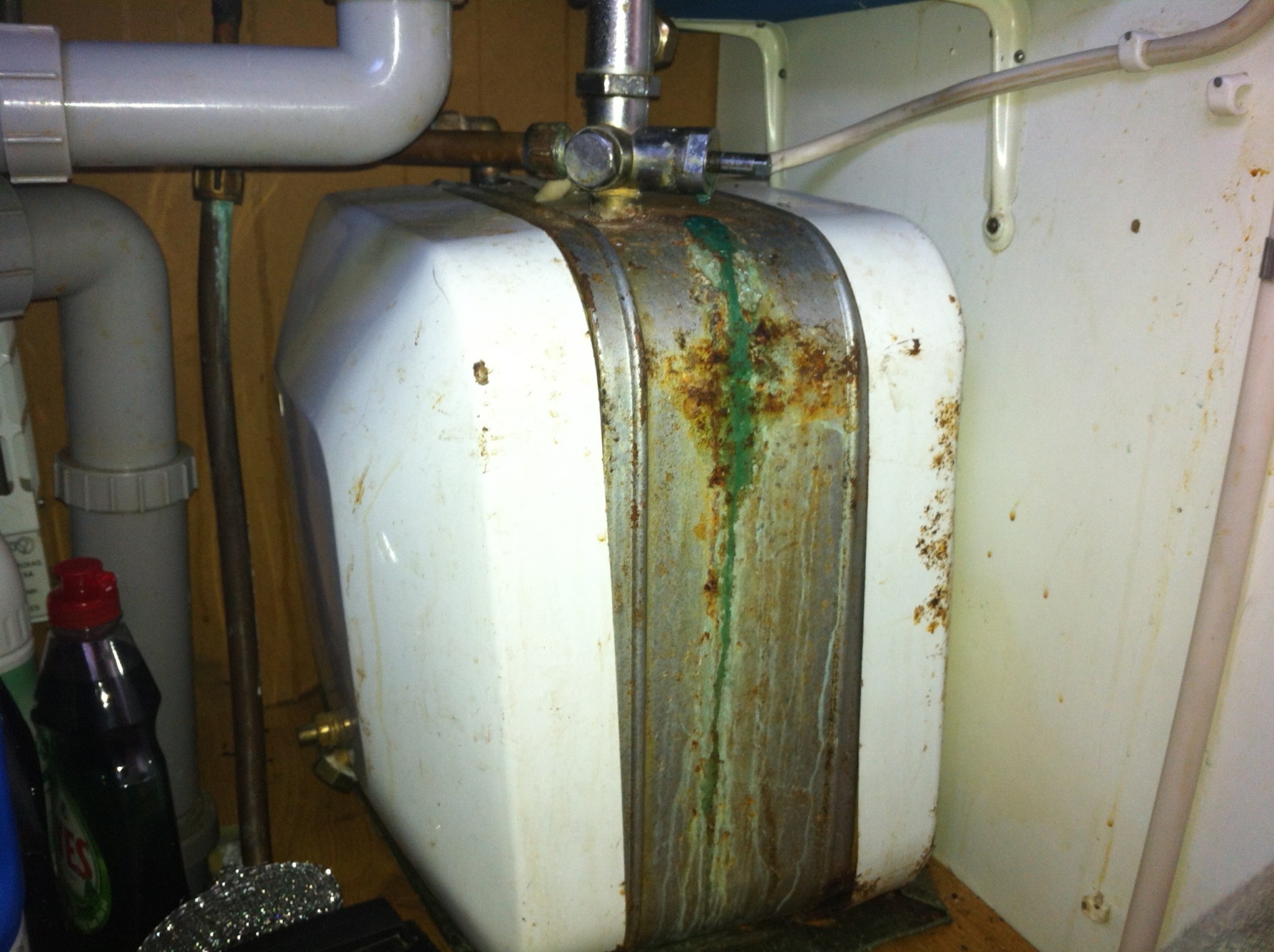

Hej, i fritidshuset sitter en väldigt gammal liten vvb av fabrikat Thermia, ca 15 liter. Gissar att den är från tidigt 70-tal då huset byggdes. Enda underhållet sedan dess är ett byte av elpatron när vi köpte huset 1988 och därefter årlig kontroll av övertrycksskyddet. Dags att byta ut den, därav min fråga. Eftersom den har fungerat fint nästan underhållsfritt i 40 år och alltså verkar passa vattnet (källvatten) perfekt, borde det ju vara bäst att skaffa en ny i samma material. Hittar ingen information på Thermias hemsida, men de verkar använda mest rostfritt stål invändigt. Är det möjligen någon som känner igen modellen och vet om det är rostfritt stål invändigt? Tacksam för svar.

Vi har en Thermia 110 liters beredare i fritidshuset som är från 60-talet någon gång,
still going strong.
Thermia och Nibe är väl de två svenska kvalitetsmärkena som gäller
http://www.thermia.se/produkter/thermia-svr.asp
http://www.nibe.se/Produkter/Varmvattenberedare/Produktsortiment/EMINENT/
Rostfritt är väl ett säkert val i alla vattentyper.
Dock det dyraste, men det är ju en långsiktig investering,
och man behöver inte hattla med offeranoder, som kräver byten då och då.
Din beredare på bilden kanske har frusit sönder?
Det är min tolkning av bilden där behållaren har "svällt" och sprängt isär täckkåporna.
