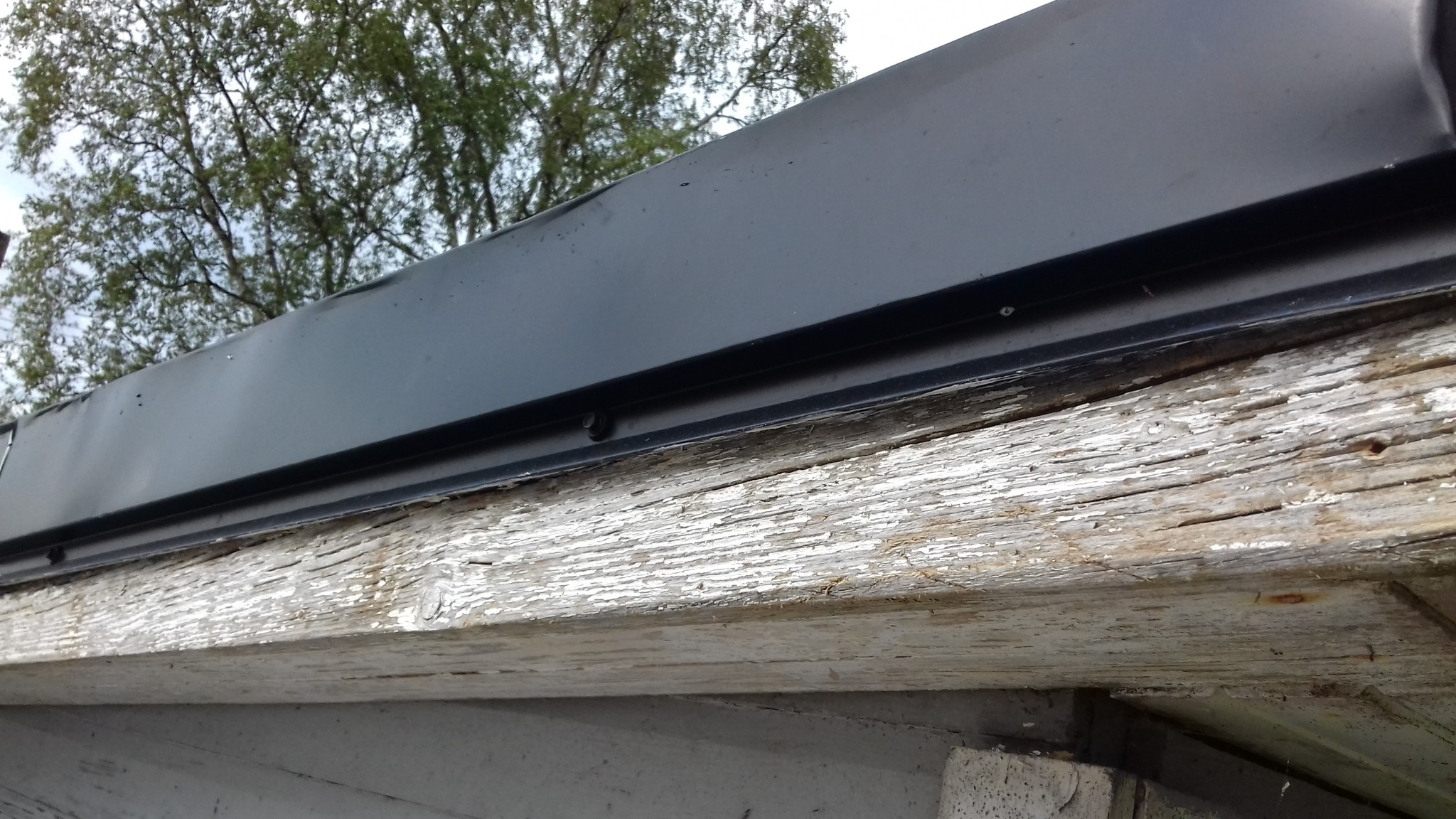

Hej! Jag är en glad amatör som ska byta altantaket på sommarstugan. I samband med detta ser jag såklart över de delar av husfasaden som är svåra att komma åt annars. Nu har jag sett att en vindskiva behöver bytas. Problemet är att plåttaket är fastskruvad i den. Är det bara att lossa taket och byta skivan eller är det mer komplicerat än så? Mvh L Slitet trä på en vindskiva med ett ovanför liggande svart plåttak som är fastskruvat i skivan.
Du får skruva loss skruvarna och se om inte plåten går att få loss lite fint o försiktigt.
Sen är det nog inga problem.
//AA
Hjärtis
Lite oklart perspektiv men du bör byta ut den övre skivan till en som går ned längre så att du får en droppkant. Nu ser det ut som den ligger flush med den liggande skivan och då är det risk att det rinner in mot fasaden.

Tack för svar. Nu var det inte så enkelt som jag trodde pga flera faktorer. Men det verkar lösa sig.
