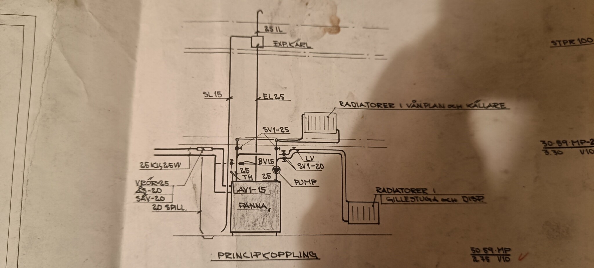

Ritning på radiatorsystem (innan det blev fjärrvärme):
Ritning av radiatorsystem i villa från 1966 med specificerade rör och ventiler, inklusive placering av radiatorer i plan med textetiketter.
(Radiator det rör sig om sitter i gillestugan, alltså nedre radiator i skissen)

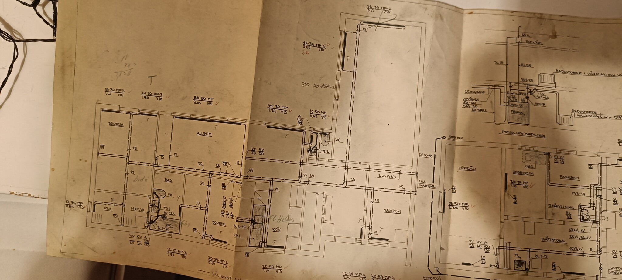

Källarplan av villa med fjärrvärmesystem och specificerade rör, inklusive vattenmätaranordning och markering på radiatorplacering i ritning.
(radiator det rör sig om sitter under texten "vattenmätaranordning")
Ritning av husets radiatorsystem med rum som sovrum, bad, kök samt radiatorplacering i gillestuga och principkoppling.
(Överblick av resten av systemet)
Radiatorventiler är förhållandevis standardiserade. Sannolikt har du 3/8 eller R10 som den kallas nu, och m22 mot radiatorn. Rören bör då vara ca 17mm.
Det kommer att passa oavsett om du köper på biltema eller något mer seriöst.

Demmpa Demmpa skrev:
17 mm järnrör motsvarar R10 / G10, termostatventilen ska ha beteckningen "G10 inv x M22 utv.", tex [länk]

Tack för snabbt svar! Rören är strax över 17 mm YD så låter rätt.
Håller du med om att det jag har är 2 rör system?
Ja, det är tvårörsystem
