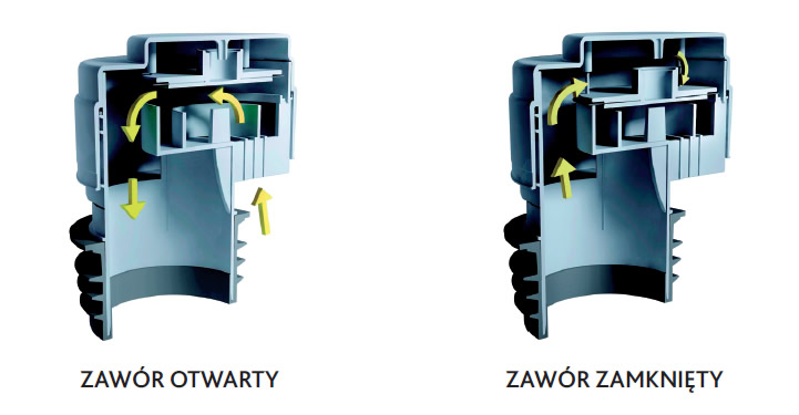

Jag har lite problem med att vattenlåset försvinner i toaletten. Detta händer på båda våningarna. Huset har en källare, med toa och en toa på vanliga våningen. Jag har hittat ett avloppsrör i en garderob som verkar ha en vakuumventil. Kan det tänkas att denna böra bytas pga ålder? Huset är byggt 76. Avloppet är anslutet till kommunens system. Kan det tänkas att att detta system påverkar mitt hus?
Krilleman
Lossa på vakuumventilen och kika på "läppens" kondition. Har den fastnat i stängt läge?
Du kan även ha den bortplockad en stund om det inte luktar allt för illa.
Försvinner vattnet i toaletterna under denna stunden också?
Grundprincip för samtliga vakuumventiler:
