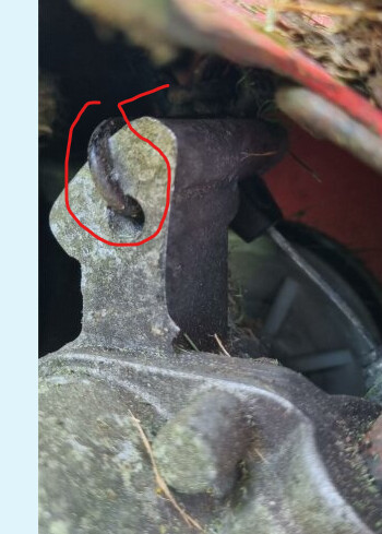

Behöver byta en sliten vajer till drivning till en MEEC XP160 gräsklippare (från "Jula").
Har fått tag på rätt vajer från Jula, men behöver lite tips hur man kommer åt för att dels få loss den gamla vajern från infästningen i drivningen samt få dit och fästa den nya vajern vid drivningen.
Trångt som attan verkar det vara!
Måste man demontera en massa annat för att komma åt och lossa den gamla och få dit den nya vajern i infästningen under klipparen mot hjulet/drivningen?
Jag befarar att man måste lossa på hela den delen ("paketet") med bakhjulen och drivningen. Men hur isåfall får man demonterat det (för att sedan få tillbaka det...)? :-o
Eller är det bara tålamod, pill och "lagomt våld" som gäller?
Någon som gett sig på detta att byta vajer till drivning på en MEEC XP160 (Jula klippare) eller liknande?
Som sagt, själva vajern har jag fått tag på som reservdel från Jula, men det är nu "bara" att demontera och montera den nya..! :-o ;-)

Hej Marcus, precis råkade ut för samma sak på samma modell. Kom du fram till någon bra lösning? Mvh LudvigM Makusi skrev:Hej!

Hej,3 37an skrev:
Skruvade bort båda hjulen och bakaxeln. Kunde inte komma åt annars. Det var lite klurigt, men det gick och har nu klippt gräset.
Mvh Ludvig
Hej på er, ni som gjort detta byte. Hur i h-e fick ni dit den där svarta fjädern när ni plockade ihop klipparen igen? Jag får inte fast den hur jag än försöker så nåt fel gör jag ju? (Den svarta fjädern på trådskaparens andra bild högst upp)
Hur fick du tillbaka den svarta fjädern när du var klar? Har slagits med den i tre dar nuH HarrisValter skrev:
Vet inte om du löst det ännu, men jag bytte precis vajern på min, fjädern längst ner hade gått av, så jag hade ingen drivning.P PelleRylander skrev:
Haka fast den svarta fjädern i karossen först. Trä en bit vajer (den gamla har du ju till hands) i kroken som ska fästas i växelhuset. Dra ut den och haka i.
