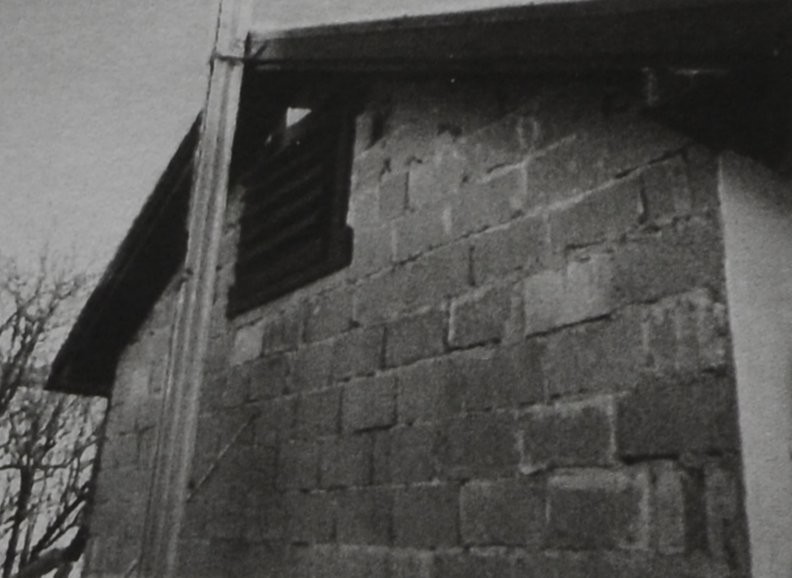

Håller på att köpa ett hus nu och har en fråga angående garaget..
Det är nämligen så att det är oisolerade lecaväggar som är putsade på alla sidor utom baksidan, och då har det givetvis trängt igenom fukt på den väggen.. garaget i sig är inte nåt att hurra för, men om man ska göra om det, är väggarna bara att riva och bygga upp igen nu när den ena är dålig, eller är det bara att putsa om så är allt frid och fröjd?
// Andreas
(bilden är från besiktningsprotokoll)
// Andreas
Håller med brumbjorn, inga problem med att putsa. Ser lite slarvigt murat ut med dålig fyllda fogar vilket kan vara en anledning till fuktproblemen. Jag hade personligen valt att rödgrunda väggen utvändigt innan putsen för att ytterligare minska ner vatteninträngning.
