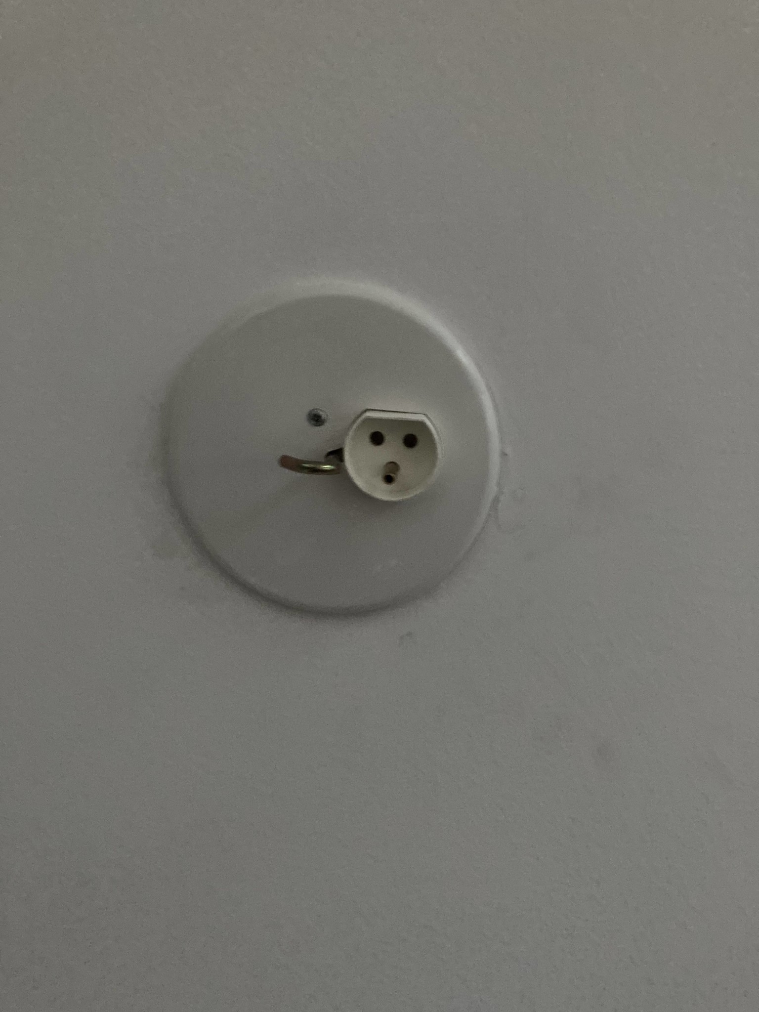

Har köpt en taklampa som jag ska koppla in men eftersom skruvarna inte riktigt passar det uttaget som finns nu så behöver jag byta lamputtaget till en utan krok.
Nu till problemet. När jag skruvade bort uttaget så visade det sig att det är fyra sladdar istället för tre(som jag är ”van” vid).
En blå, en gul och två svarta.
Gjort liknande två gånger tidigare och då har det endast funnit tre sladdar en blå,en gul och en svart/brun.
Har googlat runt men hittar inte uttag som tar in fyra sladdar, endast tre.
Hur gör jag nu, är min fråga?
Tackar på förhand!
J

Troligen, vilket man får mäta fram, så är de två svarta tändtrådar, alltså det har varit kronbrytare på väggen, alltså två knappar som styrt halva ljuskronan var.
Ta en bild på uttaget.

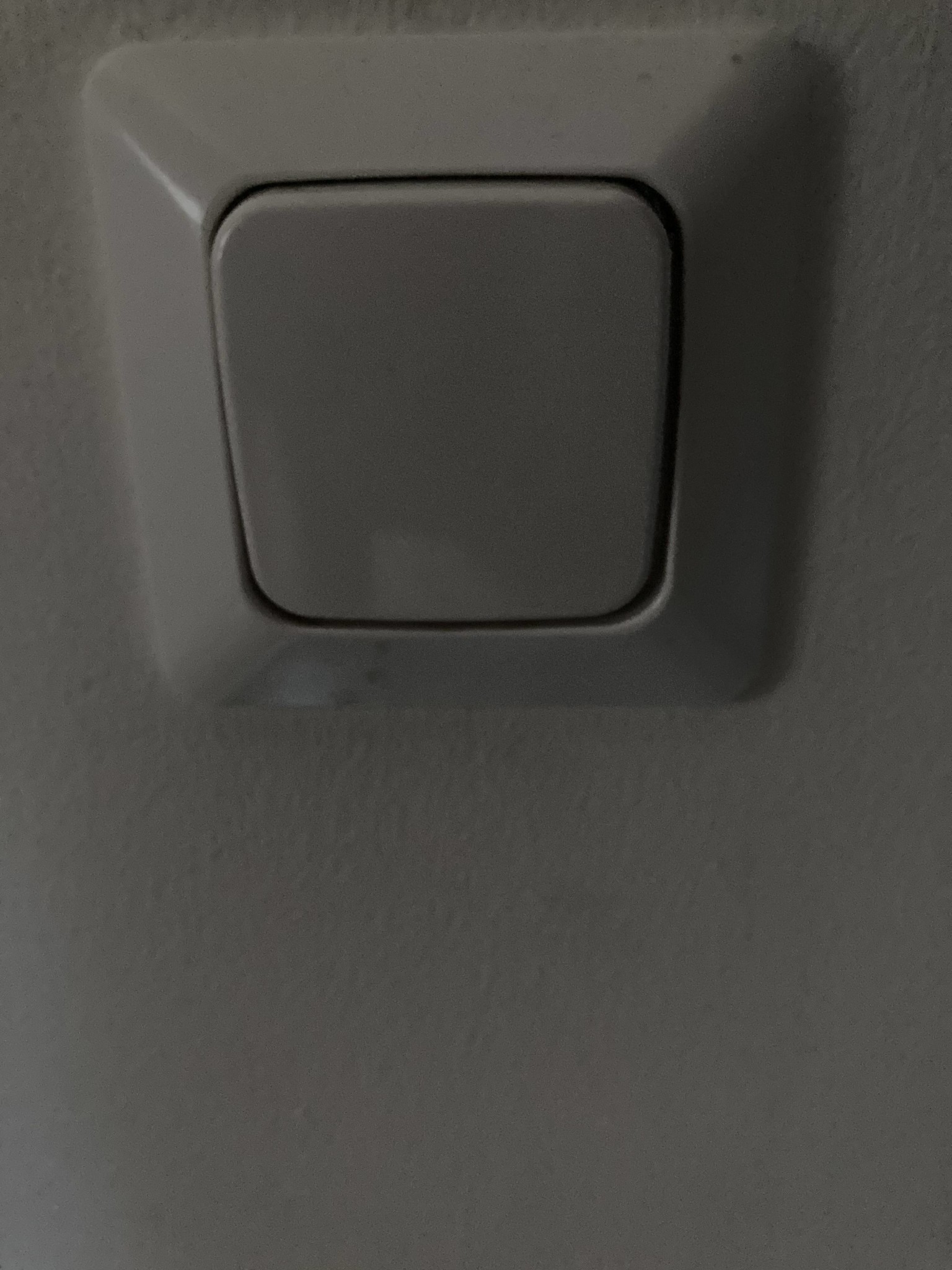

Kanske någon kronuttag. Hur många knappar finns det på väggbrytaren som styr uttaget?
Fairlane
Hur var de anslutna till det nuvarande uttaget?
Fairlane
Det finns två likadana uttag i hallen och två likadana knappar. Testade koppla in en annan lampa och båda knapparna tänder/släcker varje uttag.
  • Vägguttag med en cirkulär ram i en hall som kan styras av två knappar.
  • Väggmonterad strömbrytare i en hall.
Ett vanligt jordat lamputtag.
Antagligen har flera ledare legat mot samma skruv.
Det ska finnas en gul/grön-ledare.
Visa en bild hur det var kopplat innan du gick lös på grejorna.

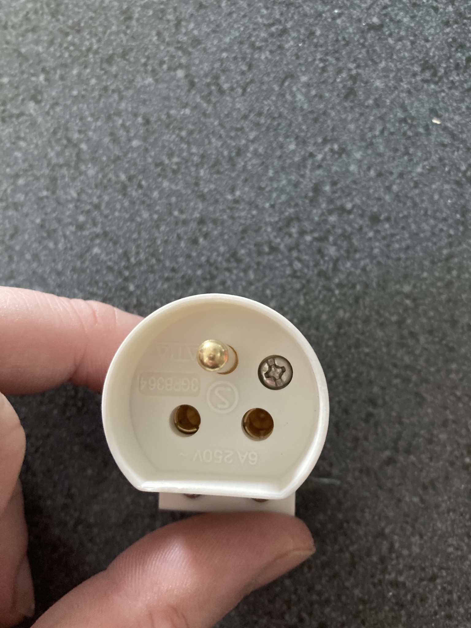

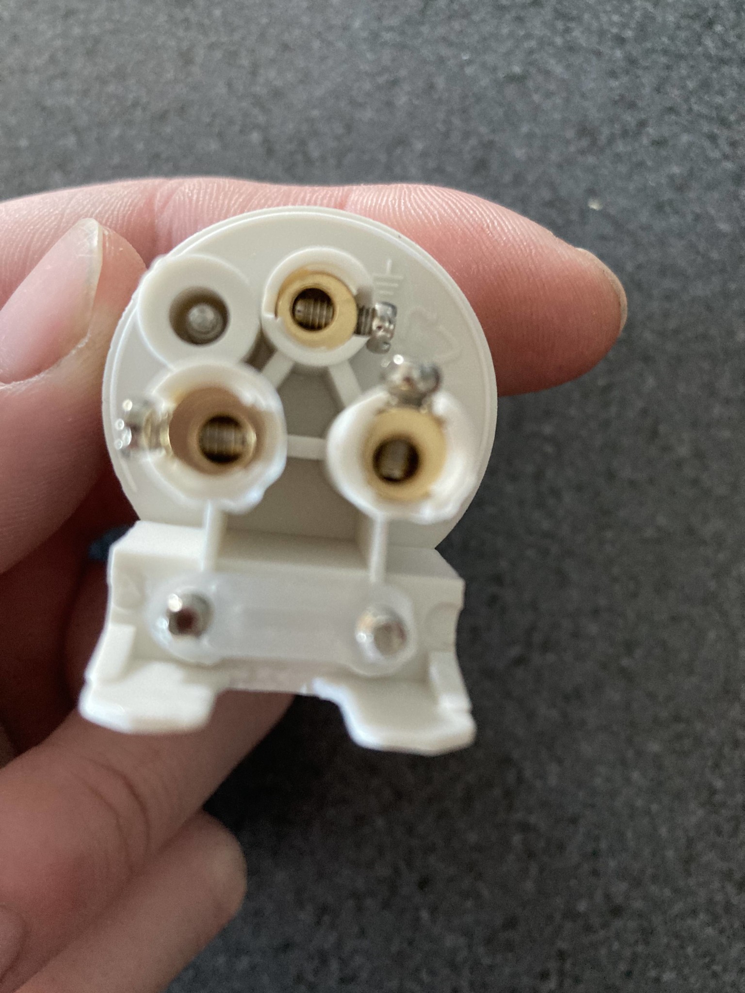

Här är uttaget.
  • En hand håller en elektrisk uttagsfront framför ett öppet eluttag med synliga ledningar och anslutningar.
Koppla den nya uttaget på samma sätt som bef.
Den på bilden har 2 ingång i varje alltså totalt 6. Har inte de flesta uttag endast 3 ingång totalt? En för blå, gul och en för brun/svart. Kanske jag som minns fel.
Ska åka ut idag och se om jag hittar något. Återkommer. tackar!
Räkna inte antalet sladdar eller antalet "ingångar", det kommer inte att göra dig klok, för det säger ingenting om hur det ska kopplas. Tänk funktionellt istället. Dessutom har du två fungerande lamputtag som gör att du inte behöver tänka speciellt mycket, utan bara flytta över trådarna till motsvarande terminaler på det nya uttaget.
Du har skyddsjordade lamputtag vilket innebär att det ska anslutas med 1 skyddsledare, 1 neutralledare och 1 tändtråd. Då letar man upp dessa ledare och ansluter dem korrekt. På befintligt lampupptag har du två ledare på en terminal vilket innebär att man använder terminalen för att skarva vidare till något annat. Om det nya lamputtaget stöder två ledare per terminal så kan du göra likadant. Annars får du skarva i en toppklämma.
