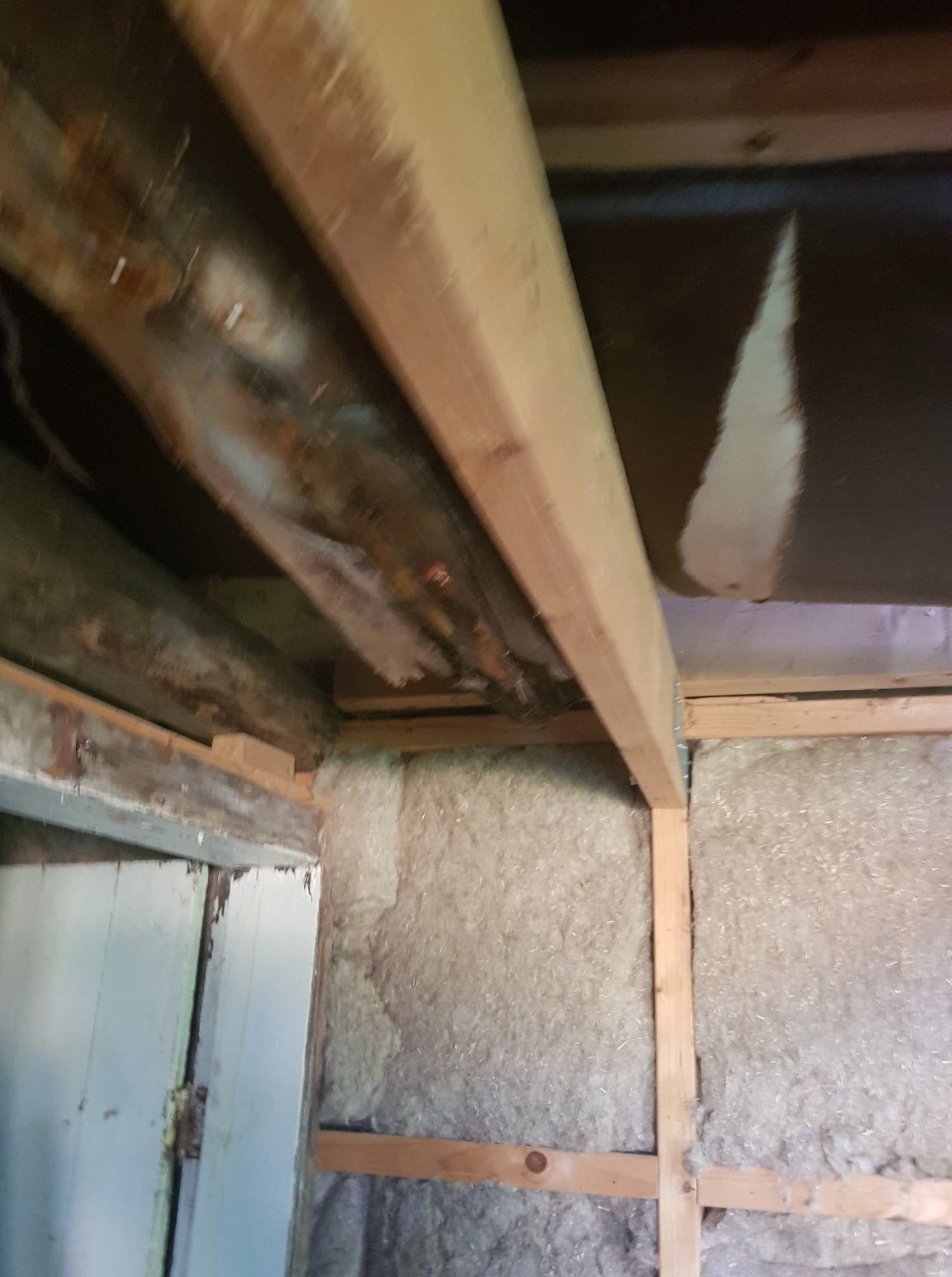

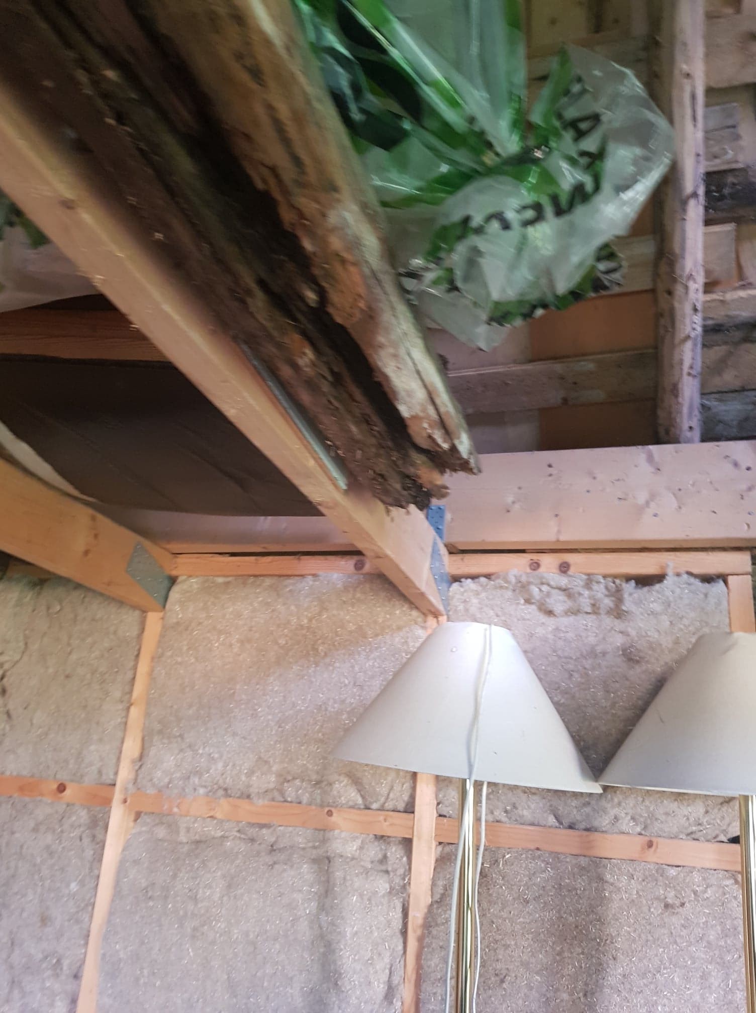

Jag har börjat att renovera ett gammalt torp och märkte att flera timmerstockar har blivit vattenskadade och lagat av förra ägaren. Jag vill byta ut 2-3 stycken (p.g.a. det ska bli "öppet" tak). Mina frågor är - går det att byta dom? Hur mycket det skulle kosta?
Jag har bifogat några bilder att förstå bättre vad jag menar.

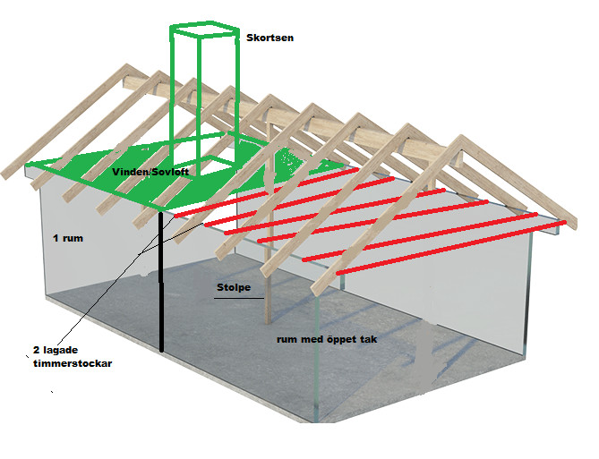

Jag har gjort en enkel bild att visa hur det ser ut idag. Den stolpe har inte stott där när huset var byggt - där var en kamin innan och när huset blev vatten skadat började förra ägaren renovera taket. Idag har huset plåttak (45 krader och takyta 40kvm)
Den grön uta är vinden ovanpå första rummet. Dom röda är timmerstockar och dom 2 första är skadade och lagat. Nu undrar jag om man kan flytta denna stolpe bredvid skortenen istället (att den ska stå på vinden) och man tar bort dom 2 timmerstockar som är skadade.

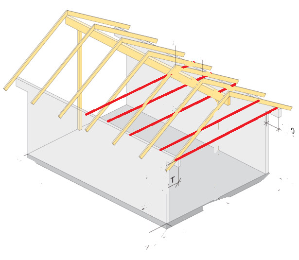

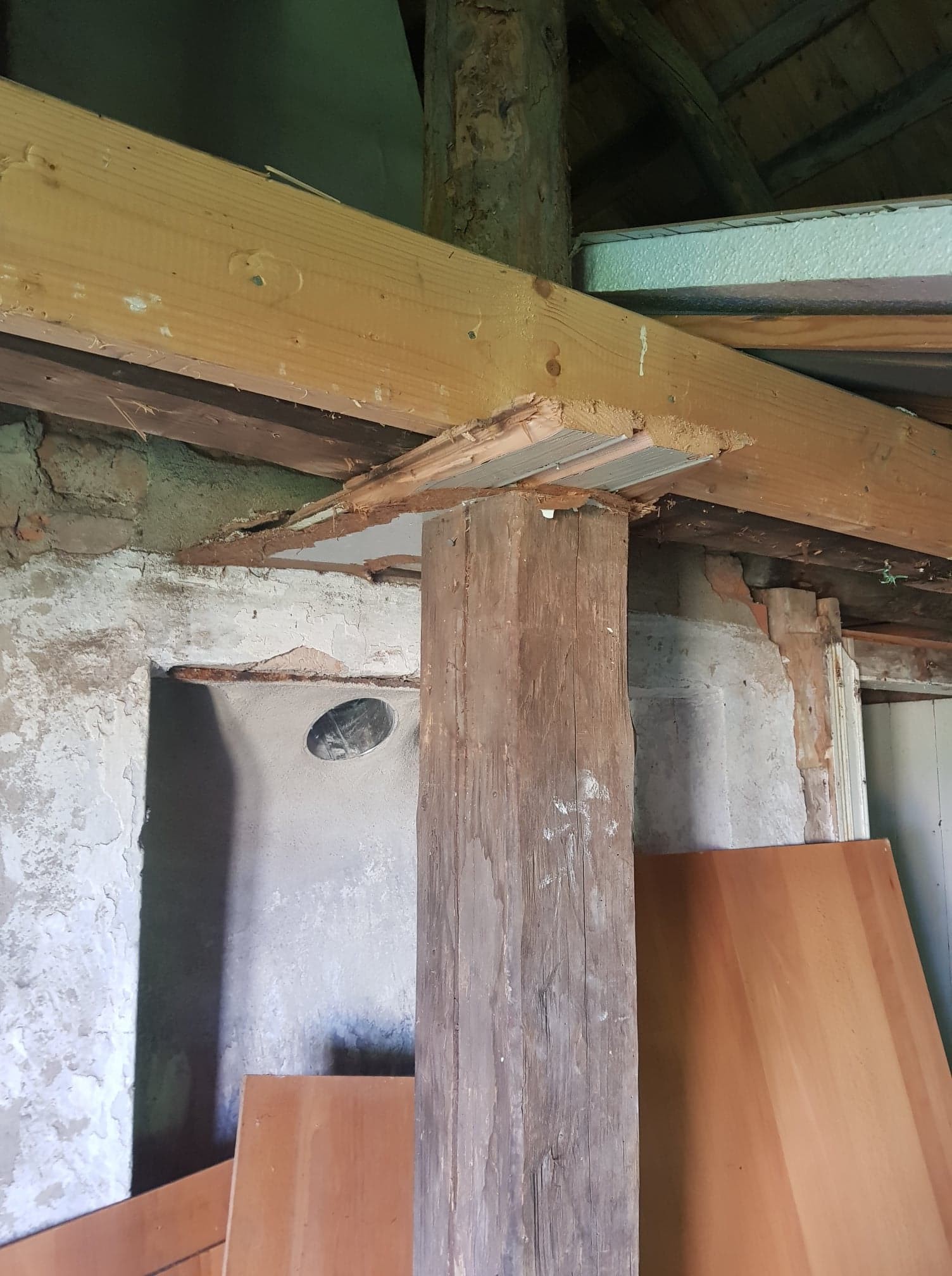

Du kan nog inte ta bort de skadade stockarna utan att ersätta dem med nya - de bildar takstolarnas underram och utan dem vill väggarna pressat utåt av takets tyngd.
Om inte stolpen stått där från början så måste du nog fundera över varför den satts dit.
Trolig orsak är väl att takets "nockbjälke" börjar sjunka/säcka ihop på mitten och att man stoppat det mha en stolpe på mitten.
Om du tar bort den så kan det bli väldigt fel...
Du bör nog ta dit någon som jobbat med och har kunskap om gamla hus för att få ett utlåtande om både vad som kan göras och vad det beräknas kosta.

De stockarna (de röda på bilden) är inte fast med de gula och distans mellan stockarna är ganska oregelbunda (är inte riktiga takstolar). Därefter tänkte jag om man kan flytta den stolpe som stöttar taket just nu så att den ska stå bredvid skortenen istället (förra bilden) och stöttar taket. Distansen från skorstenen till vägg är unefär 3,5 meter och taket är inte så tungt (jag tror).

Oavsett om de sitter fast i takstolarna eller inte så måste de sitta fast i väggen (samma vägg som takstolarna sitter fast i).
Bjälkarna (de röda) skall hindra väggarna från att pressas utåt pga takets tyngd - de måste finnas där.
