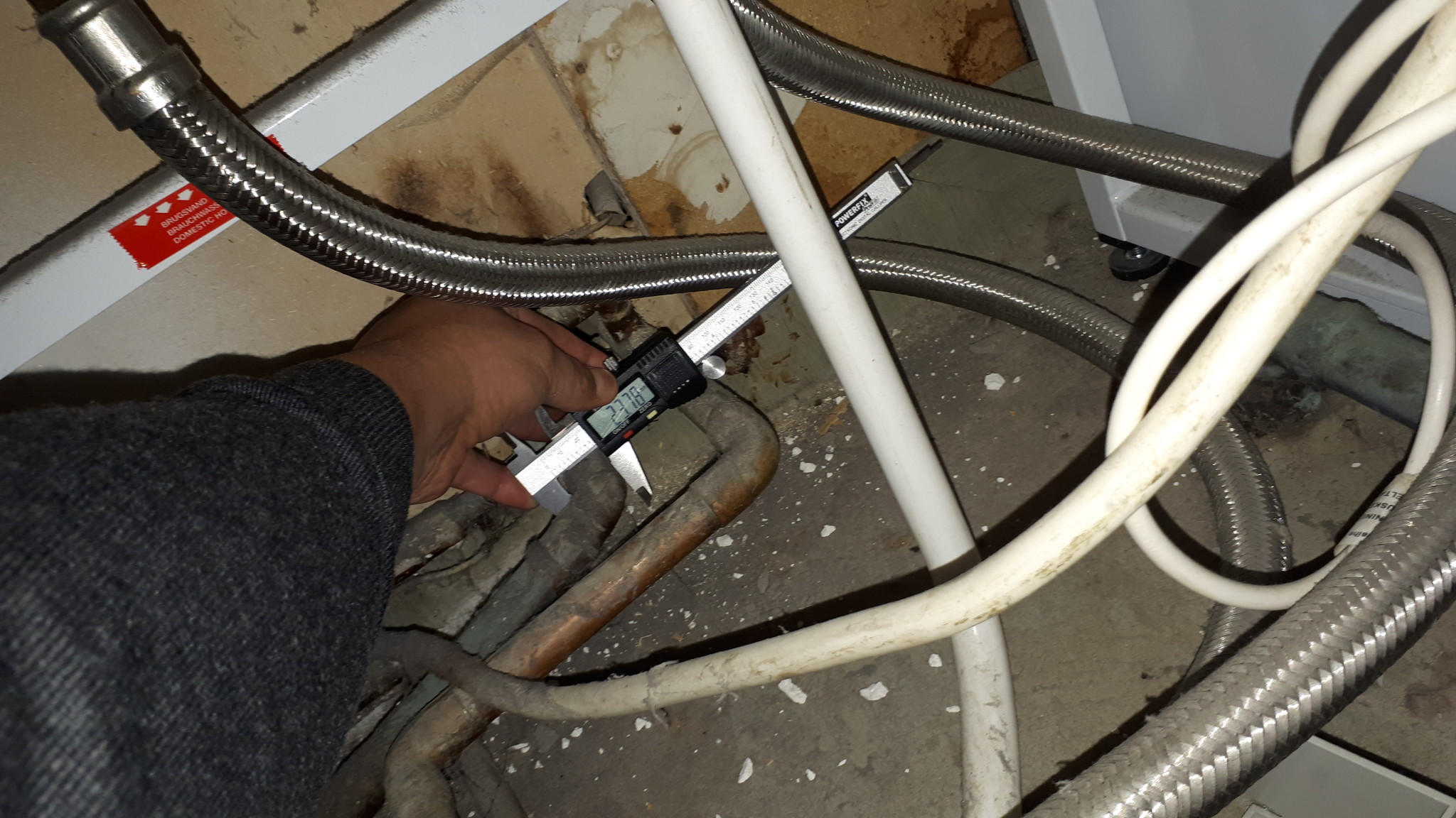

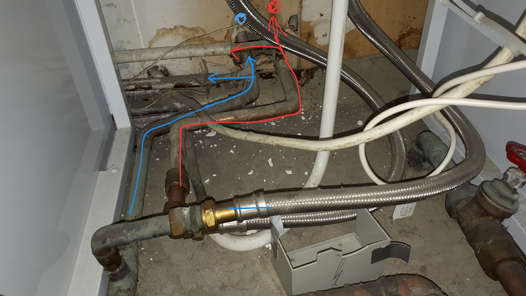

Är i renoveringstagen och behöver feedback på rördragning och utförande.
Under varmvattenberedaren har jag mitt inkommande tappvatten.
Hus från 71.
Från huvudkran:
KV - blått - går via ett (hårt?) kopparrörtill väggen där det delar sig vänster till fördelare undervåningen samt genom väggen (blå cirkel) och upp till fördelare på övervåningen. Detta rör är ca 24 mm dy till T-kopplingen och verkar ha lödda skarvar hela vägen. Efter kopplingen är det prisol 16mm dy.
VV - rött - går efter vvb via en koppling där ett hårt rör på dy 22mm sitter, för att sedan ansluta till lödda rör som via T-koppling går likt KV.
Nu till min huvudvärk: rören som leds upp till övervåningen, går via väggen (dolt) som delas av badrum och kök (på övervåningen).
Dessa rör är på några platser lödda och jag som vill undvika dolda skarvar tänkte att det vore perfekt att byta ut dessa.
Men det betyder ju att jag måste attackera nästet under VVBn.
Med ovan beskrivning vad hade ni gjort: bytt ut rören till övervåningen eller låtit det sitta kvar?
Rören är runda och fina hela vägen och visar ingen antydan till läckage.
  • Komplex rördragning med blåa och röda rör markerade för kall- och varmvatten under varmvattenberedare.
  • Hand mäter diameter på kopparvattenledning med digitalt skjutmått, med flera rör och elkablar i bakgrunden.
S
Jag skulle inte rört rören. Ser ut att vara hårdlödda och kommer hålla i 50 år till.
