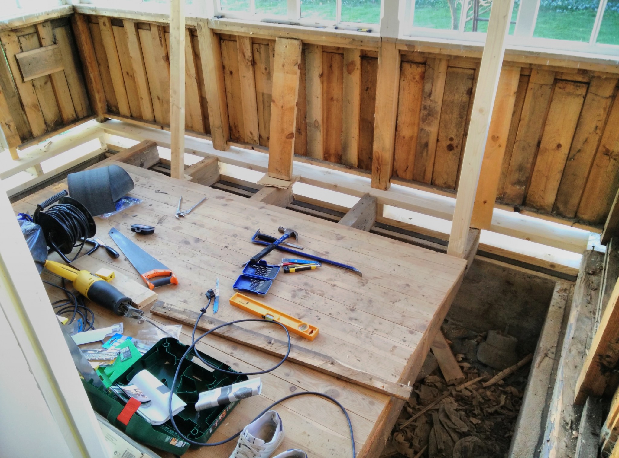

Jag vet att boken "Så renoveras gårdar och torp" tar upp ämnet, kan se om jag kommer ihåg så kan jag kolla i kväll.

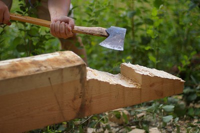

Men rent krasst så får man lyfta huset med domkraft, ersätta syllen och släppa ner det igen. Rekommenderar att du försöker få tag på en syllstock av gran i samma dimensioner.
Har du kollat så att verkligen hela stocken är dålig både på längden och rakt igenom? Timmer brukar vara såpass praktiskt att man kan skala bort ganska mycket röta innan man verkligen behöver byta ut det.
Man kan även byta ut delar av en stock genom att kapa bort den del som är rutten och ersätta med en ny bit.
Denna bit förankras i den befintliga stocken genom att man gör en skarv både i de gamla och de nya bitarna. Se nedan bild då det är svårt att förklara.
Kolla även nedan blogg, verkar som att dem gör just samma jobb, men orkade inte läsa igenom det just nu.

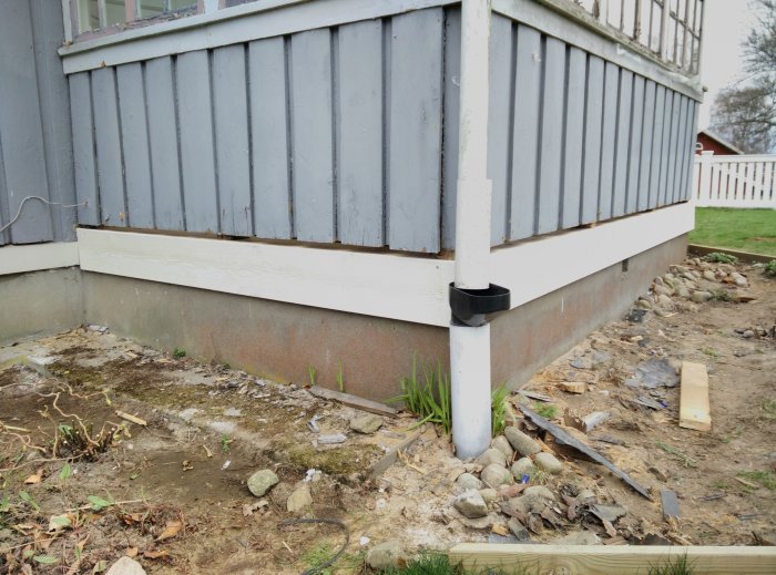

Syllen ser ju ut att vara i en resvirkeskonstruktion så då är det väl bara att skaffa en batting av rätt dimension till ny syll och sätta stöttor mot väggbandet och lyfta. Bort med gamla syllen och dit med en ny.
Precis vad jag tänkte, måste bara få tag på en syllstock, lär väl inte vara något man kan hitta på den lokala xl-bygghandeln? Får kanske vända sig till ett sågverk?heimlaga skrev:

Puts och gips kan nog komma att spricka lite men allt hänger nog på hur man lyfter.
Gör en noggrann undersökning över hur andra har gjort så kommer du nog få en känsla för hur och var man ska lyfta.
Eftersom man lyfter på långsidorna om det är kortsidan man ska byta (och vice versa) och dessutom inte speciellt många cm så ska det mesta klara sig ganska bra.
Men som sagt - gör en undersökning först, läs på och snacka med lite duktiga byggnadsvårdare först. Detta är inte en "bara att lyfta och byta ut stocken"-grej, det år inte raketforskning heller, men det är lätt hänt med skador på både byggnad och personer för en timmervägg väger själva fan jämfört med en modern

Nåväl - stocken måste ha rätt höjd, rätt form, syllpapp och isolering, så lite värre är det väl. Kolla lite längre ner på bloggen som jag tipsade om förut, där för dem just detta.heimlaga skrev:

Tror inte du behöver oroa dig nämnvärt även om dem känns eller ser fuktiga ut. Timmer klarar extremt mycket väta innan det börjar ruttna, normalt sett.
Se bara till att fasaden verkligen täcker stocken så brukar dem hålla otroligt bra.
