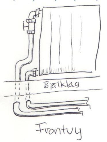

Hej där,

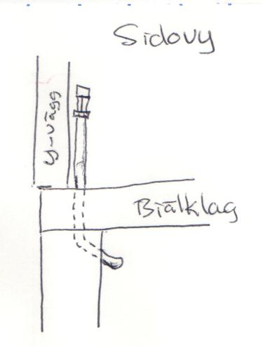

Hus från -36 med källare och en våning. Under sommaren ska källaren blåsas ur och el, vatten, avlopp och värme dras om.
I samband med att vi flyttar pannan vill vi också dra om radiatorrören som idag hänger ned i huvudhöjd. De är av järn, ~27mm i diam och torde därmed vara lite jobbiga att böja om?!
Källarväggen är tjockare än boytans yttervägg varför rören går snett in i väggen, dvs delvis ingjutna i densamma, innan de viker av uppåt genom bjälklag och golv fram till radiatorerna. Behövs kanske en skiss för att klargöra det hela ???
Skulle vilja dra nytt ända upp till anslutningarna på radiatorerna för att slippa synliga, fula kopplingar någonstans på boyta. Skarvar i vägg/bjälklag känns ju inte aktuellt 8). För estetikens skull vill vi ha rören av samma dimension som idag, anslutas till radiatorerna med koppling och att de är böj- och ingjutningsbara.
I källerna skall rören sedan dras till någon variant av fördelare för vidare anslutning till pannan.
Blandning av metaller resulterar ju i galvanisk korrosion vilket jag vill undvika.
Har ni förslag på tillvägagångssätt och produktval?

Att få igenom PEX i de gamla rören är ju ett alternativ förstås. Det som är tricket i det hela är ju att jag vill behålla de gamla radiatorerna som är mkt fina och troligtvis rätt ovanliga. Det "låser" oss till att dels försöka hålla ungefär samma rördimension för att det inte ska se för spinkigt ut samt att återskapa den där S-kurvan på framledningen.

Har funderat i de banorna själv men det blir knepigt av två själ:
- framför allt för att vissa kommer ut för lågt i väggen (jag vill ju få upp rören närmare taket)
- böjen ligger väldigt nära väggen och det blir svårt att göra plats för en koppling på ett vettigt sätt
Men som sagt, det är ett alternativ
