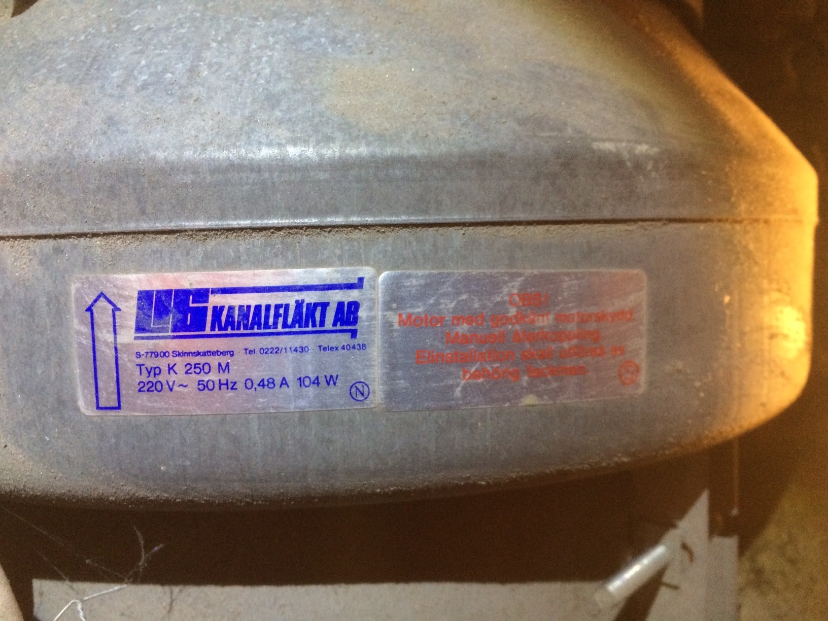

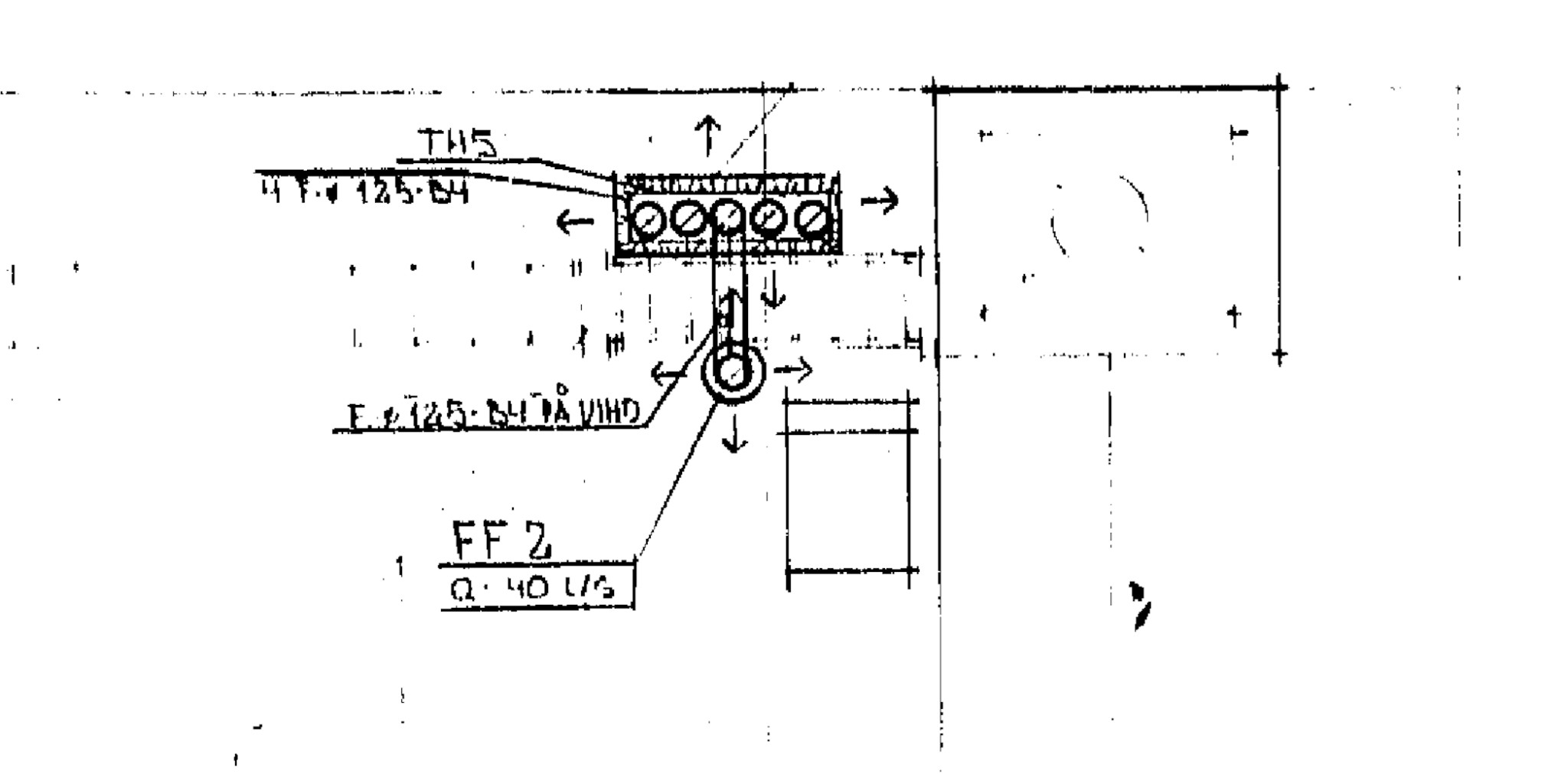

Vi är i färd med att inreda vår krypvind uppe på vår bostadsrättlägenhet bestående av ett gårdshus med tvättstuga i källare. Från tvättstugan upp till yttertaket är det uppdraget ett ventilationsrör med en frånluftsfläkt monterad på vinden. Fläkten gör tyvärr ett himla oväsen ifrån sig varför vi gärna ser att den byts ut. Istället vill vi här montera en så tyst fläkt som möjligt men som fortfarande uppfyller kraven på luftflöde. Enligt ritningarna från -87 har man här specat. 40 l/s. Har ni några förslag på kompatibla tysta kanalfläktar till 125mm rör?
Den befintliga fläkten verkar vara en föregångare till denna:
http://www.systemair.com/Templates/Pages/K-250-M-Kanalflkt-1009-svse.aspx

LHG heter idag Systemair. K=kanalfläkt(?), 250=kanalanslutning, m = motorstorlek(?).
De saluför fortfarande fläktar under samma namnsystem (osäker på exakta modellen då deras hemsida verkar kaiko idag)

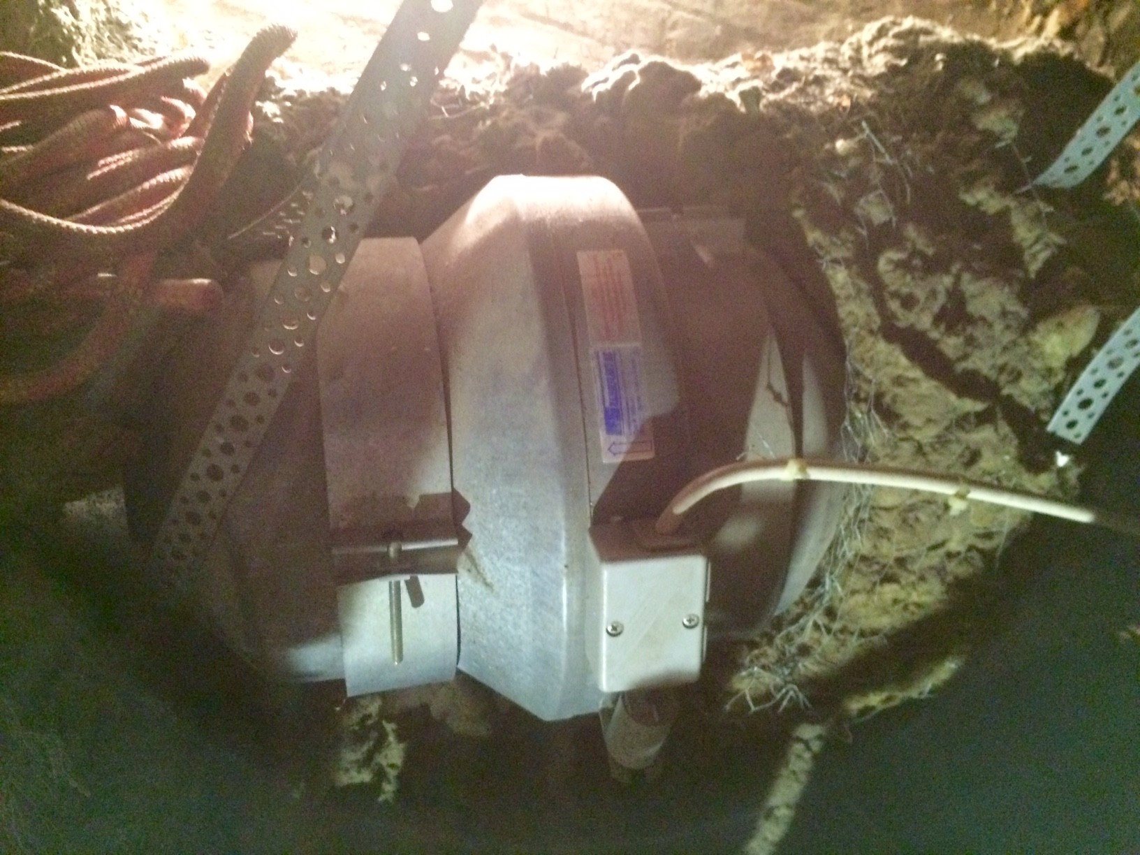

Det sitter alltså inte en 125 fläkt idag, utan som man också kan se på bilden sitter det dimensionskonor på fläkten för att passa en 250 fläkt.
Detta känns väldigt väl tilltagen för 40l/s och ett relativt enkelt kanalsystem. Går den för fullt eller är elpryttlarna på bilden en trafo på för att minska flödet? Gamla typens fläktar kan ibland skapa oljud när man varvar ned dem.
Om den är nedvarvad så skulle man kunna byta fläkten mot en ny fläkt med sk. EC motor. Dessa är konstruerade för att gå effektivare på lägre varv och ger därmed en bättre driftsekonomi. (fast är dyrare att köpa..)
Är det istället oljud av mer "vibrations-typ" så kan man fundera på om inte fläkten är sliten..
- Var är oljudet? I vindsutrymmet, eller i utrymmet där frånluften tas?
Är det i utrymmet där frånluften tas så hjälper det att sätta en ljudfälla, bäst är en så lång som möjligt, ex en Lindab SLCU 900, men även en böjbar kan vara relevant, ex AKU-COMP.
Är det i utrymmet där fläkten sitter är det nog mest att isolera ordentligt som gäller.

Har svårt att svara på om fläkten går för fullt eller om den är strypt lite grann, kan undersöka vad cylindern under kopplingsdosan är för något. Hur som haver är det nog främst vibrationsljud som far en massa oväsen. Vi lider inte av att det låter lite i tvättstugan vid insuget.
