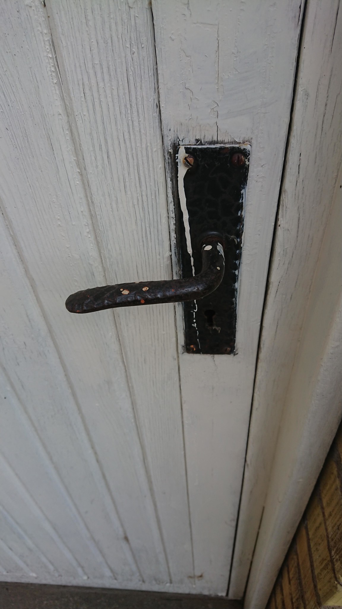

Har en dörr i en tillbyggnad som har cirka 3 olika nycklar till dörrarna, varav en är av modernare sort. Resten är sådana här gamla torpnyckar, väldigt primitiva. Vill gärna ha den moderna nyckeln till alla dörrar, är det möjligt utan att behöva byta ut alla dörrar?
Kanske heter nått annat än torplås, kommer inte på något bättre ord...
Allt är möjligt bara olika svårt ;) just i detta läge underlättar nog lite bilder.
Nycklarna brukar kallas u-nycklar och är ofta gamla Aledal och låstypen heter egentligen Deuxbattantlås men tror knappt de flesta låssmeder känner till benämningen.
Det nya låshus som kan passa bra är 40B7.
Det går att fälla in nya låshus enligt modulstandard men då måste täckskyltar användas men det finns en del olika täckskyltar som har olika design om så önskas.

Jag hade tänkt posta bilder men jag tog kafferasten till hjälp och skrev och frågade. Då var dörren några mil bort :)
Nu är det dock för mörkt för att fota utan att jag skrämmer slag på grannstackarna...
Det går alltid att byta lås i en dörr av hygglig kvalitet. Det kan bli litet snickararbete men det går alltid.
Mycket att göra under midsommaren. Här har vi en bild på låset i fråga.
  • Ett slitet dörrhandtag av järn monterat på en vitmålad dörr med synlig låsinfattning och nyckelhål.
