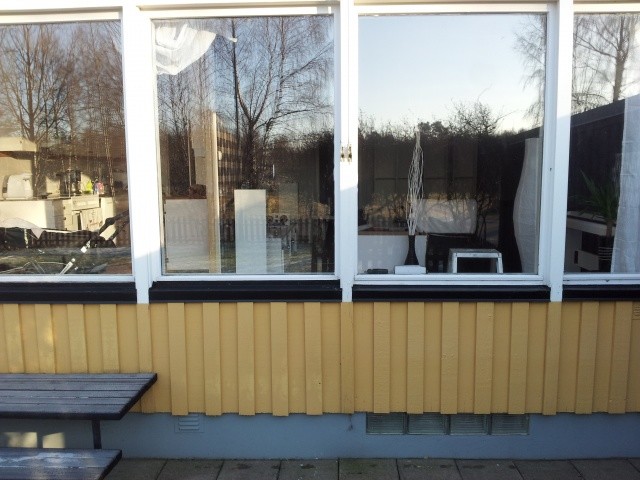

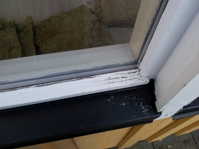

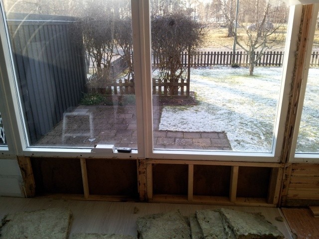

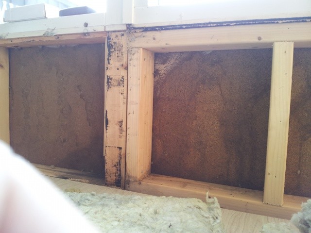

Vid renovering av vardagsrum upptäckte vi att fönstret troligtvis läcker in i vägg.

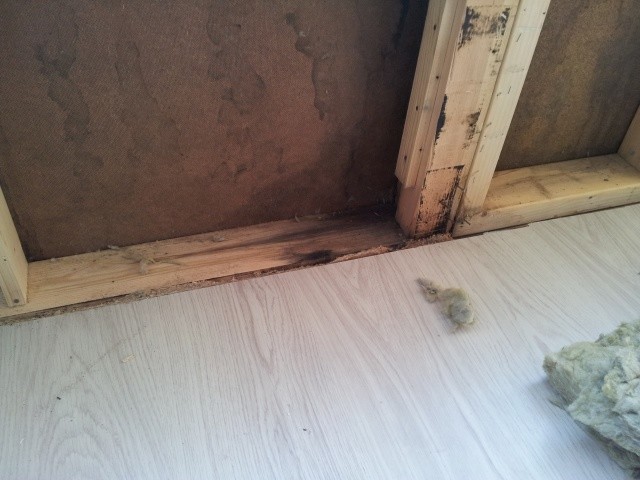

Spånskivan var lite blöt i ett hörn så ag tog bort den för att ändå byta ut mot gips, Utsidan har stående panel och nån form av masonit board som vindskydd, denna känner man är fuktig.
Fuktmätaren slår ut på rött..
Se bifogade bilder, vad jag kan se har mögel bildats i de två övre hörnen under fönstren.
Kan man anta att detta kommer att torka upp om jag fixar tätningen på fönstret?
Fönstrena är stora partier 2 glas som sitter dit med någon form av trälist och någon tätning bakom.
Kan jag täta om detta nu (-5 grader) eller måste man vänta tills det blir plusgrader?
Och hur kan jag torka upp virket? För jag vill ju inte bygga in fuktskadan.
Sen det där med plast och gamla hus, räcker det att köra dit vindpapp istället för plast?
Vindpapp på båda sidor?
Tacksam för svar.
Säg till om det är någon mer info som behövs.

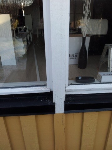

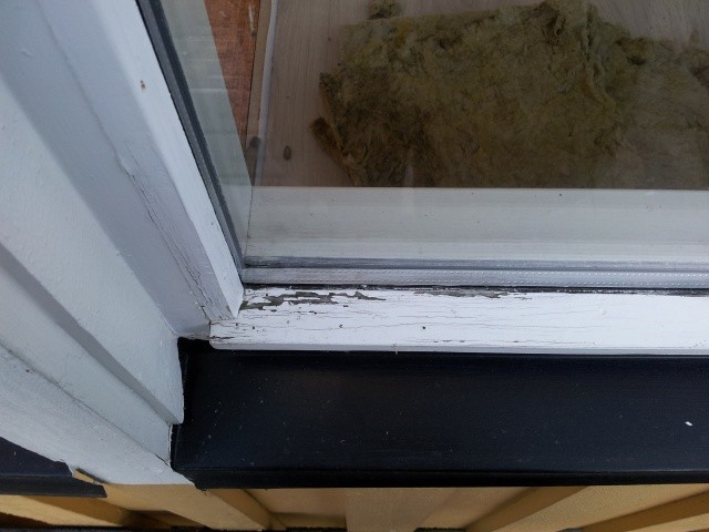

Hej. Ett stag till markiserna sitter där.
Men låter lustigt om det skulle vara den som är boven i dramat?
Jag tror mest på att det är dåligt tätat på fönstret. Vatten regnar därpå och letar sig in och imellan ytter/innervägg.

Tack för era svar.
Det blir nog att byta ut de skadade delarna.
Frågan är om jag ska fixa detta direkt eller om jag ska vänta till våren kommer med lite varmare väder.
Täta fönstret måste jag ju göra omgående så vad funkar temporärt till detta nu när det är kallt?

Jag skulle byggt färdigt invändigt med ny isolering, plastfolie och gips. Tvätta först de skadade delarna med fungicid. Låt torka. Täta vid fönstren utifrån med någon fogmassa som funkar i rådande temperatur.
Ta bort panelen till våren och kolla in du fått bukt med läckaget. Byt då också asfaboarden mot något intressantare material.
Luktar det?
Luktar det?
Nä det luktar inget tycker jag.
Det mesta har torkat upp nu känns det som då jag tog bort spånskivan och isoleringen.
Syllen (heter den så den som är längst ner?) är fortfarande fuktig dock.
Ska fixa en fläkt i morgon och hjälpa till upptorkandet med så får vi se.
Sambons morbror ska komma och kolla också, han är snickare så får vi ser hur det fortskrider..
