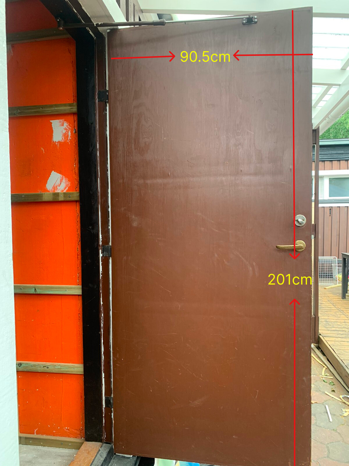

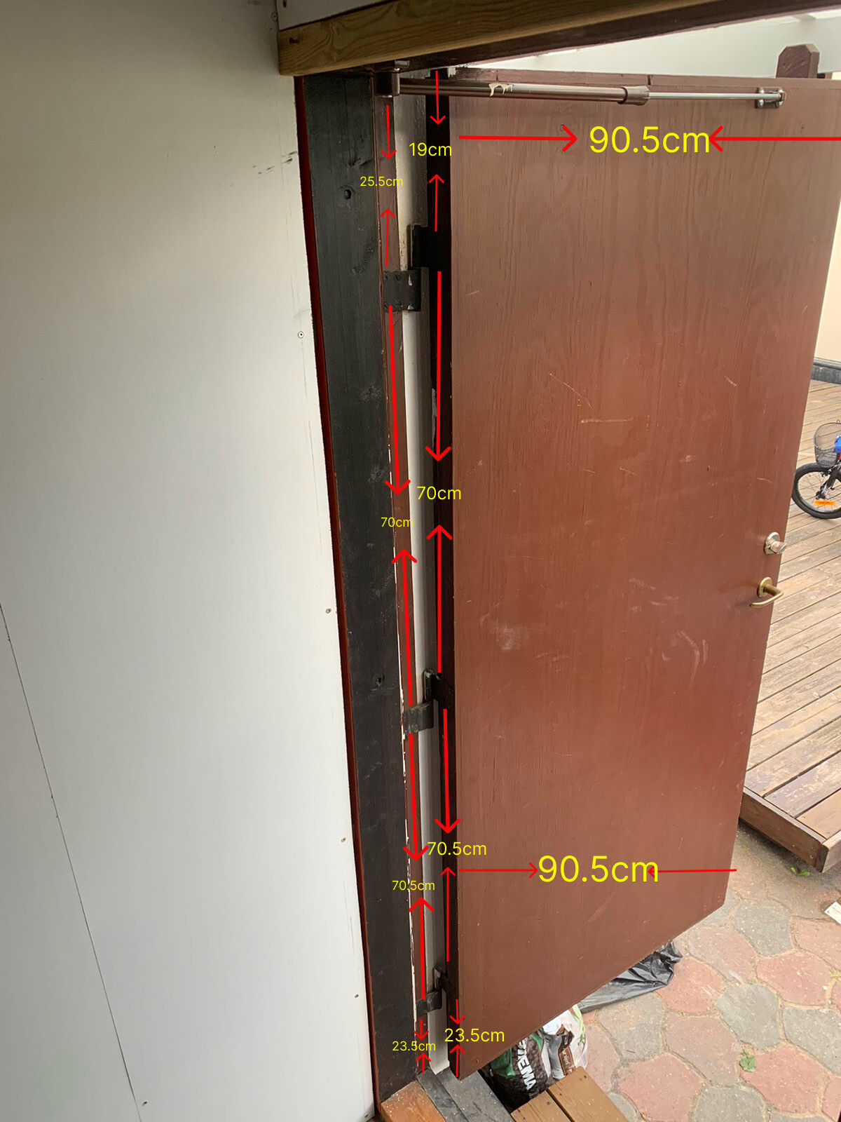

Vi håller just nu på att renovera ett förråd för att göra om det till ett arbets-/hobbyrum. Planen är att byta ut den befintliga dörren mot en glasdörr. När vi mätte karmen upptäckte vi att väggen som är fäst vid dörren är något felaktig med 1 cm. Karmen används för att rätta till detta fel och är i gott skick, så vi funderar på att behålla karmen och bara byta ut dörren (se bild 01). Själva dörren mäter 90,5x201 cm (se bild 02). Har du några förslag eller tankar om detta tillvägagångssätt? Är det här rätt sätt att mäta för att köpa bara dörren? Dessutom skulle vi uppskatta rekommendationer om var man kan köpa en glasdörr utan karm. De flesta butiker, till exempel Bauhaus och Bygghemma, säljer bara dörrar med karm.

Man kan mäta dörrbladet men så vitt jag kan se stämmer inte storleken på det överens med den standard som finns och därmed inte heller med storleken på de dörrar som säljs numera.
Mått på ytterdörrar: https://www.swedoor.se/tips-och-rad/mattabeller-ytterdorrar
Mått på förrådsdörrar: https://www.swedoor.se/tips-och-rad/mattabeller-forradsdorrar
Kolla om måttet mellan övre gångjärnet och överkanten av dörren är samma som det mellan nedre gångjärnet och underkanten av dörren. Om det är olika kan dörren vara kapad.

Jag ska ta måtten och återkomma!BirgitS skrev:

Bredden 905 mm stämmer inte med dagens standard, se tidigare länkar, vilket innebär att dörren behöver måttillverkas i ett snickeri. Eller så byter man även karmen och tar jobbet med att göra ett större eller mindre dörrhål.N natmen skrev:
