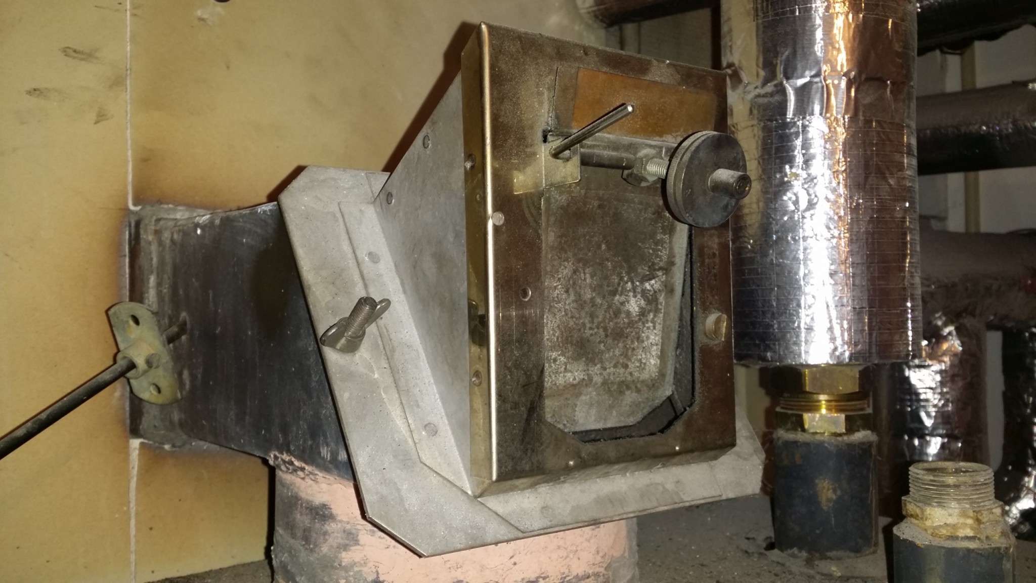

Vad för dragstabilisator ska man köra med? På min gamla vedpanna sitter det någon variant. Ska se om jag kan ta bilder på grejerna.

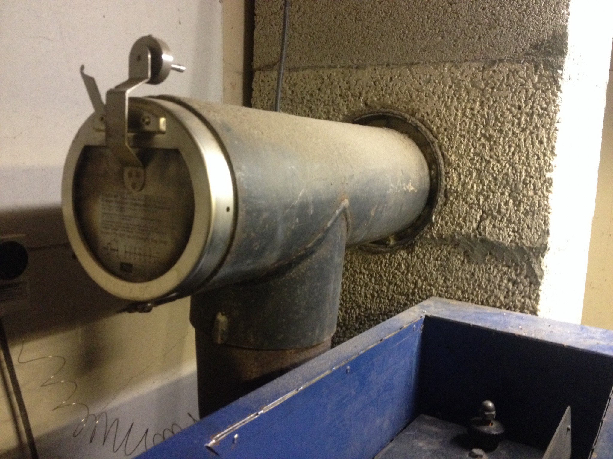

På det t-formade rökröret som är original till SI passar en Tigex 50, funkar väldigt bra hos mig.

Här är en bild på den gamla dragstabilisatorn
Funkar dragstabilisatorn bra nu så kommer det troligen funka bra med Solo Innova 30 när du knåpat ihop rökröret och anslutning till skorstenen. Såhär blev det hos mig med Tigex 50, bara att skruva loss locket på rökröret och trycka dit dragstabilisatorn:
